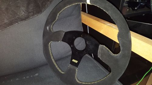

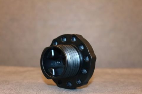

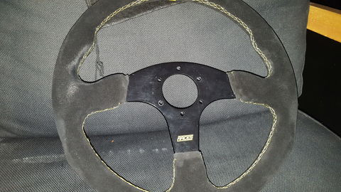

barcalaci84
Én ezt az átalakítót vettem :[link]
nekem már volt egy 32 cm-es Momo kormányom így az került rá...( T300 Playstationős rim helyére)
így a pillangót is tudom használni és 4-5 gombot is ..
a D-pad-t nem tudom használni , , bár éppen ha nagyon akarná az ember akkor ki lehetne vágni a rést neki a Momo-nde bőven elég nekem ennyi gomb + a bázison is van még 2 gomb (igazából még sok is

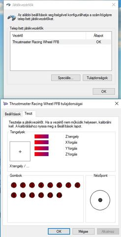

Megjött a T80-as kormányom, de nem működik Pc-vel!
Win10 Pro van a gépen, a controll panelen mutatja a T80-at, de a tulajdonságaiban nem érzékeli a kormány fordítást és a pedálok lenyomását.
Csak a gombokat érzékeli, ahogy megnyomom a kormányon.
Segítsetek! -
