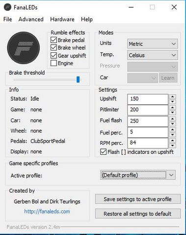

Akinek csl elite ps4 van annak működik a fanaled?
A honlapon azt írják támogatja de firmware update óta nem ismeri fel a program -

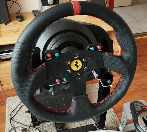

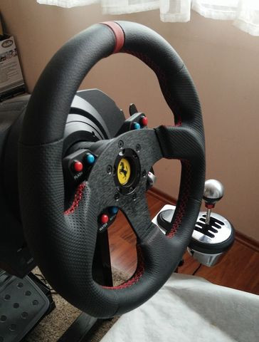

Elkészült a kormány bőrözésem, most már csak egy hosszabb pillangó fület kell rendelnem és kész a mod.
Szerintem ezt rendelem meg, mert ez közelebb lesz a kormányhoz. -

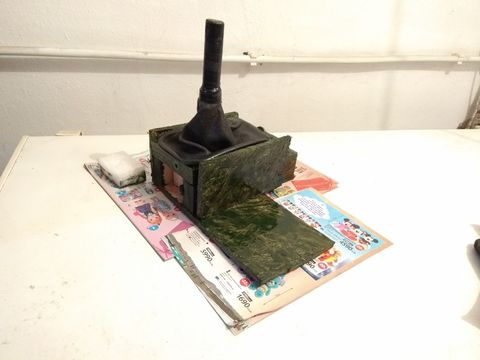

Még november legelején írtam, hogy szeretnék magamnak csinálni egy szekvenciális váltót (ha már a G27 váltója alapból nem tudja).
Nos, tákolgatom pár napja, szépen lassan kész lesz. Már csak a vezérlőt várom.
Nem szép, nem profi, de az enyém
Feketére akartam festeni, de mint az első ecsetvonásnál kiderült, ez bizony zöld festék (pedig a dobozon fekete volt, de ezek szerint azóta már lett bele öntve másik). Mindegy, ez már így marad.
videó -

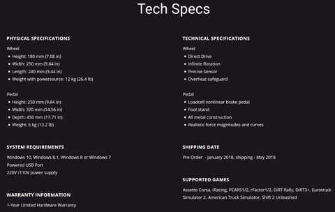

tobias88888
Facebookon írtak a motor erősségről, de hogy az oldalon miért nincs az nagy kérdés
"It has 350w 12 Nm custom motor, 262,144 PPR and about 300 RPM max speed."
A Pimax-nak VR esetén legalább már van működő kütyüje és még úgy is kétkedve fogadom az új terméküket. Egy valós megbízható tesztig szerintem teljesen felesleges még csak említeni is ezt a kormányt
