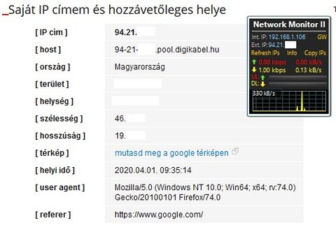

Látod az a widget már át is vágott, mivel a kívülről látható ip-címedet mutatja, miközben a digi natol. Ha a tplink kapja közvetlenül a digitől a címet, akkor az ont bridge-ben van, nem is fogod elérni egyszerűen. A jó hír viszont, hogy új router vásárlása esetén egyszerű a csere, ki kell cserélni a jelenlegi tplinkkel és az új routeren beállítani a pppoe kapcsolatot.
A natolás megszüntetését a digi ügyfélszolgálaton kérheted. -

Igen, van ott egy másik, 100-assal kezdődő IP-cím (100.x.y.z), és ugyanabban a szekcióban a "DNS server" sorban is van két másik IP-cím.

Internal ipket nincs ertelme kitakarni (99%, hogy 0 vagy 1 lesz a harmadik karakter)
Attol, hogy megosztod, meg senki semmit nem tud artani neked,de a troubleshootot megneheziti.
Amelyik gepen nincs widget,ott nyiss egy parancssort es ird be, hogy ipconfig.
Az is kidobja az ipket,mac addresseket.Externalt takard nyugodtan,az valoban erzekeny adat.

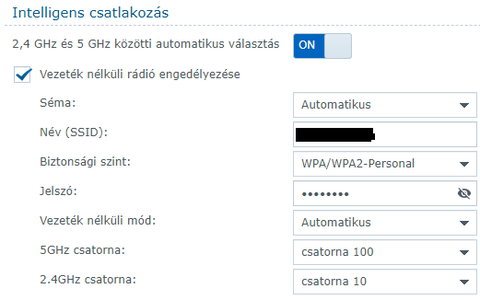

Van két routerem, egy Synology RT1900ac routerként, illetve egy DLink DIR842 AP-ként.
A Synology tud olyat, hogy egyesíti a 2.4 és 5Ghz-et és egynek látják az eszközök és automatikusan váltanak arra amelyik jobb nekik.
Viszont a DLink-ben nincs ilyen, de kézzel beállítottam, hogy ugyan az az SSID és key. A telefon és az inSSIDer is úgy látja mint a Synologyt.
Gyakorlatilag ennyi és ugyan úgy működik? -

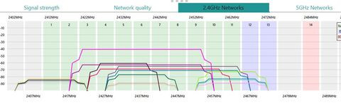

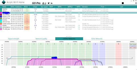

Milyen környezetben (falak száma/anyaga, távolságok, szomszédok) van használva az eszközök?
Ezek közül kellene az egyikkel csinálni egy mérést a helyi viszonyokról és képernyőmentés berakni a 2,4 GHz-s csatorna képről.
Milyen router van használva?
SSID/jelszó csak angol abc betűi és/vagy számok?
Használt csatorna fix-en 1 és 11 közötti? -

Imi1981
A problémás wifit csak abban a helyiségben használom ahol van az a router is ! Szóval nem kell falakon áthatolnia . És csak a Samsung Galaxy A70 telefonom allergiás rá a többi eszközöm telefonom nem . Most át állítottam a csatornát 10-re és használom . Ha megint csinálja akkor jöhet még pár tipp mivel próbálkozzak . Kösz addig is ! 🙂

Imi1981 #56420 üzenetére
