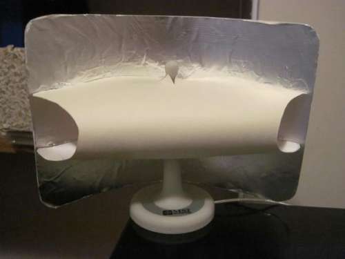

A Dbi értékek lényegesek ebben az esetben és usb adapter kapcsán is, illetve hogy a megfelelő irányba állítsd a külső antennákat. A vevőkben is több dbi erősségű van (2/3/6). Vannak karton/alufólia, illetve szűrő/ventillátor rácsos megoldások is, usb-s wifi adapter kapcsán ezek a gyöngyszemek!
