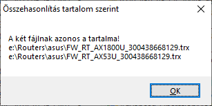

woodworm
E.Kaufmann #63826 üzenetére
Az 1800u-ra minden változtatás nélkül feltehető az openwrt image, mert mind hardveresen, mind szoftveresen megegyezik a két router. Az egyetlen különbség az nvramban bejegyzett készüléktipus.
woodworm
E.Kaufmann #63824 üzenetére
Mellékszál, de ha a két készülék megegyezik, akkor az 1800u is támogatott.
