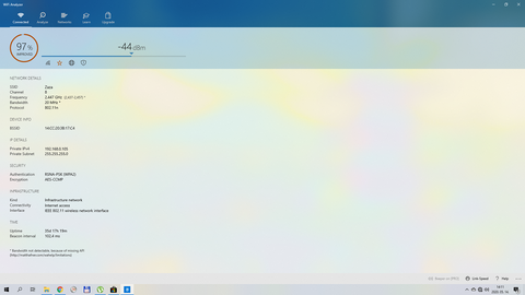

Gubek-Einste #56990 üzenetére
Enyém most fix 8-ason ilyen:
[kép]
Szerinted melyik csatornán lenne ideálisabb(panel)?Fix csatornát szeretnék,és azért választottam a 8-ast,mert itt a mérés szerint szinte senkinek nincs rajta a wi-fi-je. -

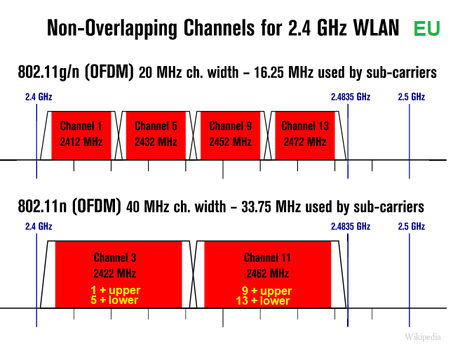

Doky586 #56939 üzenetére
"Csak tippelek: ha nagy adatátviteli sebességre volna szükség (többre mint amit a 20 biztosít) akkor átkapcsol menet közben 40-re."
Nagyon rossz tipp.
40 MHz-es uzemmodba csak akkor valt egy AP, ha ezzel nem zavar mast.A wifi osztott, kozos hasznalatu medium, igy minden resztveveo elemi erdeke, hogy a minel nagyobb hatekonysagu felahsznalas.
A hatekonysagot pedig az utkozesek (es ezaltal az ismetlesek) szamanak minimalizalasaval lehet.
A hetkoznapi eletben megszkott "nagyobb kutya kozosul" modszerrel csak kaoszt lehet eloidezni. Peldaul a jelzavaro berendezesek is ezen elv alapjan mukodnek.

az "auto" beállítás nem a sávszélességre hanem a csatornaszámra vonatkozik..!
(ami egy rublikával alatta van)"hogy hogyan dől el, hogy 20 vagy 40-et állít be a router "magának"?"
Csak tippelek: ha nagy adatátviteli sebességre volna szükség (többre mint amit a 20 biztosít) akkor átkapcsol menet közben 40-re. Az ilyen monitorozó progik sima 20-nak látják a dinamikust. Nem zavarja feleslegesen a szomszédokat (és ők se téged). -

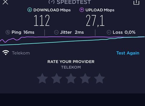

Soma01
Pontosan hogyan kötötted össze a két eszközt?
Kábelen jól megy a net?
#56917
20 MHz-nyi sávon nem rossz az az eredmény. Nem is a legjobb, olyan átlagos.
A 450 csak a kapcsolati sebesség, ha össze tud állni annyival a két oldal. De nem sok eszköz támogatja ezt. Inkább a 300 a támogatott. Nálad most max (150/2) 75 lehet a kapcsolódási sebesség (a 20 MHz miatt). Így nem rossz az a 35, néha 60. -
Soma01
Gondolom, a zöld a tied. Így beállítva, szerintem teljesen jó az általad leírt sebesség. (az 50-60 Mbps-ra gondoltam)
