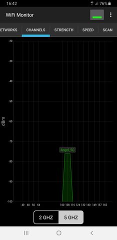

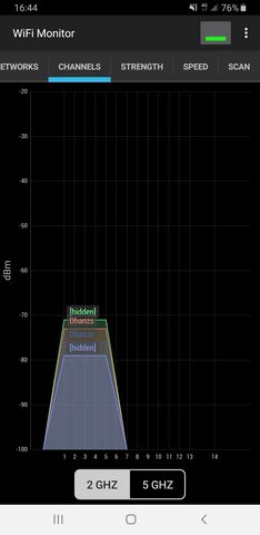

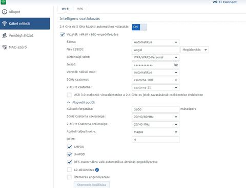

humigabi #55464 üzenetére
Akkor. A mérés megtörtént megdöntve az Ap helyén ahol van kiállás az emeleten ilyen a jelszínt
A 2,4GHz továbbra sem elélhető sajnos sehol.Úgy néz ki ki sem adja.
Ez a mérés a Router mellett történt.
A beállítások ugyan azok amiket mondtál. Szerintem selejtes a router és nem adja ki a 2,4GHz-et.
Jelszó SSID átírva, újraindítás megtörtént.
