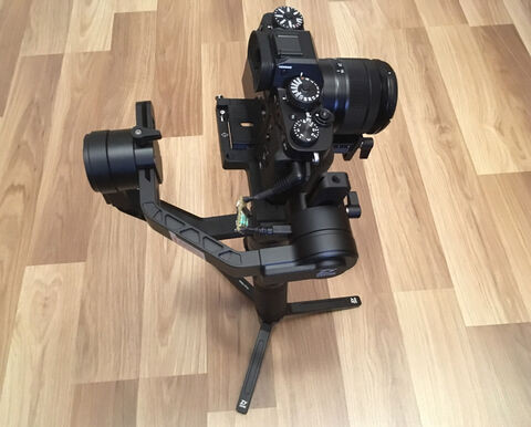

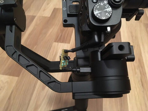

Sikerült megoldanom a Fuji X-T3 vezérlését a Zhiyun Crane 2-vel, amolyan házibarkács (gányolós) technikával.
Az autofókuszt és a shuttert lehet vezérelni a menü középső gombjával: félig lenyomva fókuszál, teljesen lenyomva exponál vagy videónál elindítja a felvételt, még egyszer lenyomva pedig leállítja.Egyelőre próbanyákkal raktam össze (csak két tranzisztor és három ellenállás kell hozzá), a dobozoláson még agyalnom kell, a legrosszabb esetben jól beszigszalagozom az egészet, hogy valamennyire időállás álló legyen.
Az egész megoldás techinkailag full amatőr: Panasonic módban méregettem az usb kivezetéseket és kiderült, hogy a menü gomb hatására az 5V-os és a két adatvonal között felugrik a feszültség 1V-ról 5V-ra, a fuji-nak pedig csak az kell, hogy a 2.5m jacknél a földet összezárd a shutter vagy a fókusz kivezetéssel, ami már egyszerű tranzisztorokkal megoldható.
Azaz az egész teljesen analóg módon működik, magával az usb jellel nem történik semmi. Emiatt egyáltalán nem biztos, hogy egy firmware frissítést követően is működni fog (bár elég valószínű, mert a Panasonic vezérlése is alapvetően analóg, azt meg nyilván nem módosítják).A profi megoldás persze az lenne, ha valami mikrokontroller értelmezné az usb-n érkező adatokat és lefordítaná a fujinak, így az összes fícsört ami canonal és sonyval működik be lehetne építeni, de ez már erősen meghaladja a tudásszintemet.
Illetve meg lehetne csinálni ezt a csatlakozót is smd alkatrészekkel, akkor akár be lehetne építeni magába az usb csatlakozóba és a kábel is sokkal flexibilisebb lehetne. (Kár hogy nem értek az smd forrasztáshoz.)
