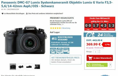

Stauffenberg #12573 üzenetére
Ezt nézem itt azt írja, hogy Stock. Ez az angol raktárra vonatkozhat?

narumon #12571 üzenetére
Sokaknak van mindene innen, másik sokaknak meg eGlobalról, de a kettő egykutya.
Én múltkor akartam rendelni egy Panasonic 25mm f/1.7 objektívet (eGlobalról), ki is fizettem, vártam majdnem 2 hetet, nulla reakció, aztán egyszer azt látom, hogy a bankszámlámra visszajött a pénzem, rá nem sokkal jött egy email, hogy sajnos a rendelést nem tudják teljesíteni, mert nincs belőle raktáron. Na a probléma az volt, hogy 150 EUR helyett 110 EUR-ért volt kirakva pár óráig és eszük ágában sem volt ennyiért odaadni. Persze 150 EUR-ért volt raktáron. Írtam nekik egy panaszlevelet, hogy ez nem igazán bánásmód az EU-ban, annyira elszégyellték magukat, hogy csesztek bármit válaszolni rá.
Egy másik email címről és névvel írtam nekik egy érdeklődést, hogy van-e raktáron Panasonic 25mm f/1.7 és egy órán belül kedvesen-lelkesen válaszoltak, hogy persze, rendeljem nyugodtan, azonnal küldik.
#54625216
Ha Paypal-el fizetsz, akkor nem érhet baj, csak időveszteség, amíg visszakapod a pénzed, ha nem küldenék az árut.
Az eglobaldigital és az einfinity is amolyan szürke import. Gyakorlatilag becsempénszik az árut valamelyik EU raktárukba és ÁFA nélkül árulják, azért tudnak mindenkinek alávágni árban.
Előnye, hogy ha van raktáron a termékből, akkor általában egy héten belül megkapod jóval olcsóbban.
Hátránya, hogy ha nincs, akkor hónapokig is eltarthat, mire megérkezik Hong Kongból és mivel nem mondhatják el, hogy miért nem küldenek, így bullshitelnek vagy egyszerűen csak nem válaszolnak a leveleidre egy idő után. Ilyenkor vagy kivárod, vagy a Paypal-el visszautaltatod a pénzed.
A garancia is azért problémás, mert gyarkolatilag kéz alatt, konténerből vásárolsz, azaz vagy van nekik még raktáron és cserélnek, vagy megint megy a süketelés, hogy ezért meg azért nem jár a garancia.
A legjobb világgaranciás dolgokat venni tőlük, mert akkor a gyártó nem nézi, hogy kitől és hol vetted a cuccot, de ezt minden termék esetében ellenőrizni kell. -
narumon
E-Infinitiről mik a vélemények? Rendelnék egy Sigma obit de nem tudom mennyire megbízható. Neten turkálva annyit találtam, hogy garanciás ügyintézés esetén problémás a dolog. Egyébként valakinek saját infoja van a cégről? Megbízható? Küldik is a cuccot ha rendelek?

Kukcaman
Tuninger #12522 üzenetére
Igen, valamiért én is a G7 felé húzok pedig teszteken látom, sötétben keresgéli a fókuszt.
Hosszabb távra tervezném a gépet, szóval az objektívek ára/minősége is fő szempont lenneVond: Választanék újabb gépet, de a költségvetés már nem engedi. 120K a lélektani határ kit obival, persze ilyenkor minimálisan feljebb is megy.

Kukcaman
Én is eljutottam a dilemmáigA következő hónapban venném meg az első MILC-emet, eddig a G7-t és az a6000-t nézegetem, és tanácsolták is az utóbbit. Nekem igazából csak videóra kell, fontos a 60fps, meg így utólag belegondolva az objektívek ára is, azt is inkább használtan.
Még az is érdekelne, hogy kezdőként milyen obikkal érdemes dolgozni. Egyelőre úgy gondoltam, a kitobival tanulom meg az alapokat. Felhasználási terület eléggé nyitott, az esti videótól elkezdve a vakító napos témákig bezárólag minden, aztán majd letisztul a kép.
Csináltam már sok videót, de az kimerült egy akciókamerában. -
