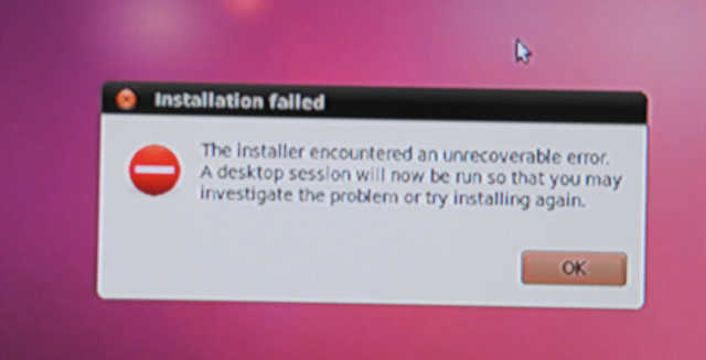

Megpróbáltam. Lemezt ellenőrzéssel írtam ki, 75%-nál kidobja, hogy tegyem be a lucid lynx yxzz... lemezt a meghajtóba. Onnan nem jut tovább.
Újra próbálkoztam az asztalival, megint hibát dob, nem tudok semmit csinálni. Próbálom felrakn i a korábban működő lemezről 9.04-et, 71%-nál az azt írja, hogy hiba történt a másolás közben. Nyomom a cd ellenőrzést, az azt mondja, hibátlan a lemez. Megint próbálom felrakni 9.04-et, megint ugyanott közli, hogy másolásnál hiba történt.Szóval jelenleg képtelen vagyok ubuntut telepíteni a gépre, meg helyrehozni a grubot. Még jó, hogy win7 mindegyik winyóm bootsectorába tett indítóbejegyzést, így legalább a win elindul a gépen.

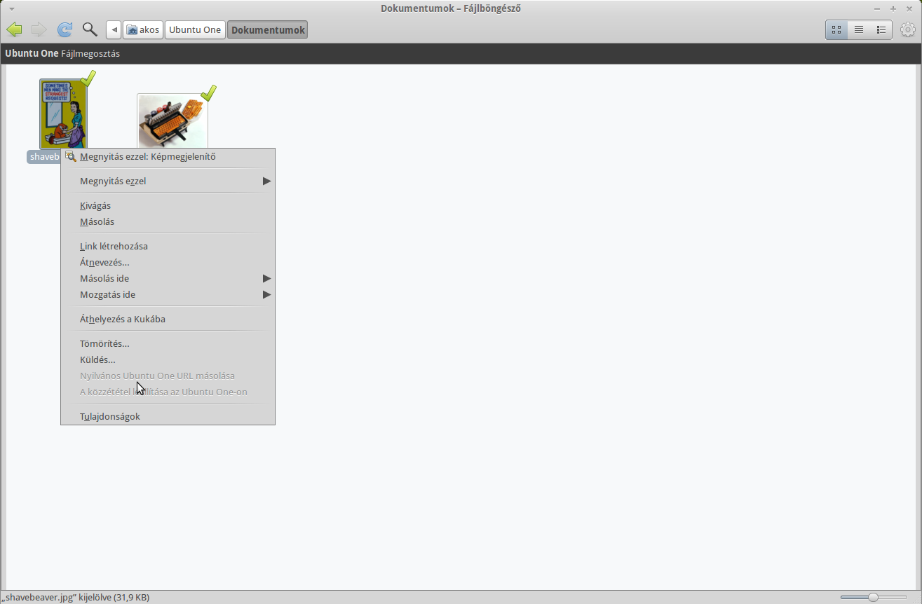

(#25823) sheratan
hát az egyik sor az URL-t adná meg, a másik meg megszűntetné a közzétételt. tehát valami más gondja van.
amúgy ott van a me menu-ben is az Ubuntu One program. -

moma
biztos, hogy nem a kukába tette?(felszabadult a hely ténylegesen?) ha a "move to trash"el törölted azért nézd meg biztos nincs-e ott egy rejtett .trash könyvtár, ahol törölted és nincs-e ott benne. láttam én már olyat, hogy egy idő után találtam még régi ntfs winyáról származó dolgokat alkönyvtárban lévő trash könyvtárban(amit nem mutatott a normál kuka és nem is ürítet ki).
#16820480
nem lehet, hogy azért inaktív, mert már közzétetted?
amúgy köszi a segítséget neked is és moma-nak is, próbálkozok még, bár elég furán megy a dolog. most péládul az ubuntuone beállítások nem jönnek elő a preferences-ből...

(#25808) moma, (#25809) Kendek
jó, de akkor hogy néz már ki, hogy ott a home-ban a user mellett még kismillió másik könyvtár is?
(bár lehet, hogy csak megszokás kérdése(#25811) sheratan
csak az ubuntu one mappában van meg ez a context menu
viszont valamiért nálam is inaktív

és Major Major: nekem simán a fájloknál nincs olyan a context menüben, hogy közzététel (share?). könyvtáraknál van olyan, hogy sync with ubuntu one. illetve van egy ubuntu one könyvtár a home alatt, ami a regisztrációkor jött létre és benne egy shared with me mappa. most akkor ide kéne dobálni be, amit fel akarok tölteni? amit ide teszek, az redundánsan meglesz kétszer a vinyón is, vagy ez csak linkeli?
a másik az, hogy ahhoz, hogy a címlistámon szereplő bizonyos emberekkel osszak csak meg dolgokat, ahhoz gondolom fel kéne tölteni a címlistámat is, de ezt meg nem tudom, mert az evolution-ben amikor át akarom másolni a gmail címjegyzékében szereplő névjegyeket az ubuntu one címjegyzékbe, akkor elhalálozik az egész. ha meg előbb a helyi címjegyzékbe szeretném másolni, akkor meg felpörög 100%-ra a cpu és a system load is felmegy 10 fölé, de közben látszólag semmi nem történik, még ha percekig hagyom is így...

Nem megy ez a pendrájvos megoldás. Megcsináltam, de nem bootol róla. Most live kubuntu dvd alól vagyok, de továbbra sincs wifim. Aaaz a baj, hogy ez a dvd még csak a beta Kubuntu. Hiába nyomkodom a gombot a notin. Nem vált át. A hálózat beállítás alatt sincs a wifi keresőbena router. Lehet, hogy nem lesz linux a notimon? Szomorú lennék.
