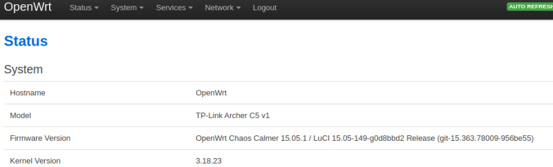

1x év Vargalex és Suste után beszereztem egy Archer C5 V1-et, amin már openwrt fut, de valami nagyon alap verzió. Elkezdtem rá telepítgetni, pár program fel is ment, pl MC, ddns, majd elkezdtem ezt a guide-ot követni, hogy kezeljen külső HDD-t, SSD-t. [link]
Nem igazán jártam sikerrel, a guide felénél elakadtak a telepítések:root@OpenWrt:~# opkg update
Downloading http://downloads.openwrt.org/chaos_calmer/15.05.1/ar71xx/generic/packages/base/Packages.gz.
wget: can't execute 'openssl': No such file or directory
wget: error getting response: Connection reset by peer
Downloading http://downloads.openwrt.org/chaos_calmer/15.05.1/ar71xx/generic/packages/base/Packages.sig.
Signature check failed.
Remove wrong Signature file.

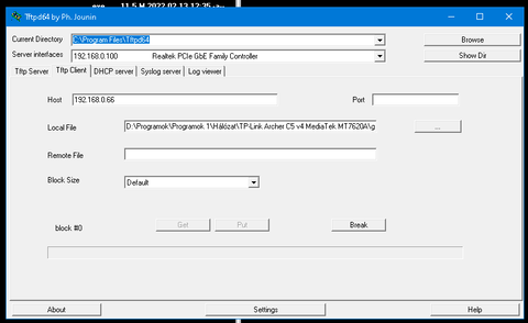

Helló, hátha van valami jó tippetek.
Szerettem volna openwrt firmwareről visszaállni az eredetire. (odafelé problémamentes volt, majd egy évig használtam is úgy) Valami félresiklott és téglásítottam a routert, Archer C5 v4
Ahogy elnézem bootloop-ba került és sehogy sem tudom rávenni, hogy kommunikáljon a tftp serverrel.
Tűzfal kikapcsolva, gép IP-je 192.168.0.66, maszk 255.255.255.0 (amit alapból feldob).
Routeren LAN csatlakozóba kötöm, de mégsem jelenik meg semmi sem a logban amikor reset-el elindítom.
Próbáltam wireshark-al ránézni van-e bármi mozgás semmi, konkrétan semmit sem lát.Van bármi amit kifelejthetek, amiért nem érem el, vagy mégsem bootloop van hanem totál kinyírtam?
Soros portos mókolás marad csak? abban még nem vagyok járatos. -

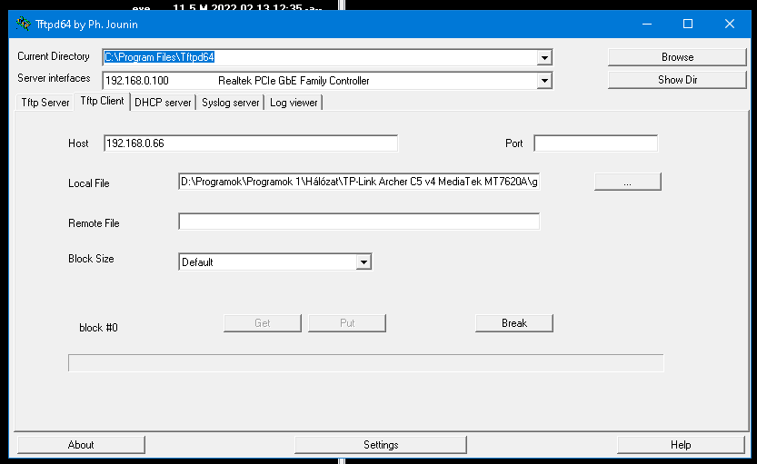

Megis csak ugy kellene csinalnod hogy a Tftp Server ful legyen kivalasztva!
Alabbi linkeken szepen le van irva a TFTP recovery folyamata, de roviden annyi, hogy statikus IP-t kell a gepednek adni (192.168.0.66), elinditani a TFTP szerver programott es a megfelelo nevvel a megfelelo tartalmu fajllal megkinalni a recovery-ben elinditott routert:
● TFTP auto recovery
● Újraélesztés TFTP-n keresztül -

Melyik FW-vel probaltad?
A TFTP recovery inditasat is probald ki legyszives:
- kikapcsolod
- nyomva tartod a WPS gombot
- bekapcsolod
- varsz
- bekapcsol a WPS led
- elengeded a WPS gombotHa tenyleg elindul a recovery, akkor van esely soros port nelkul is foltenni az OpenWrt-t.

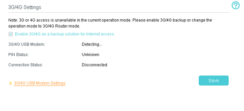

xabolcs
DAVID0000 #2130 üzenetére
Most keresem a TFTP recovery-t tamogato U-Boot-okat a TP-Link oldalan, es a legfrisebb (2021-09-16) orosz firmware leirasaban epp egy Huawei modem tamogatasarol irnak:
7. Добавлена поддержка модема Huawei 3372h-320Csak szerintem neked 3372h-153 van. Egy probat meger.
A TFTP recovery temaban pedig szerintem a legfrisebb magyar oldallon levo firmware (Archer C5 V4_191107) is tamogatja.
Szerencsere konnyu letesztelni: telepited, s beallitod a szokasos TP-Link TFTP parametereket. -
xabolcs
Masik topikbol.
"Forditok neked luizluca fele DSA-sat, aztan ha mukodik, akokr visszajelezhetsz a pull requestben!"
Tehát ez alapján van valami amire tudnék frissíteni?Igen, lehet kesziteni image-et, amit lehet, hogy fel tudsz telepiteni a routeredre.
Azert nem biztos, mert akik dolgoznak rajta, azok soros portra hivatkoznak, de a wiki emleget mindenfele mukodo es nem mukodo U-Boot verziokat.

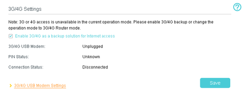

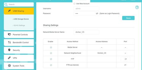

Vettem egy Archer C5 V4 routert, amin egy Huawei e3372 LTE USB Stickkel szeretnék internetet varázsolni. Sajnos valmiért nem ismeri fel a modemet.
Tudtok segíteni, hogy mit kéne állítanom, hogy felismerje?
köszi -

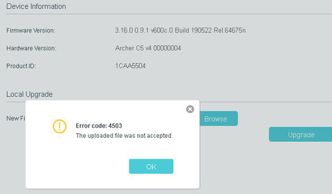

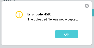

Egy Archer C5 v4 router próbálok üzembehelyezni AccessPoint módban egy másik router mögé.
Azonban ebben a módban csak egy szükített menü áll rendelkezésre. Nincs SECURITY menüpont és így nincs MAC address szűrési lehetőség sem, mivel ennél nem a WiFi beállításokban van.
Próbálok firmware-t cserelni, de itt meg állandóan ez fogad:
Mit lehet itt csinálni
Köszönettel

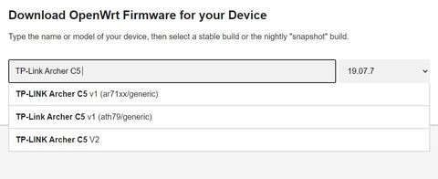

Tp-Link Archer C5 v1.2 routerhez van valami stabil openwrt firmware, amire érdemes lenne lecserélni a gyári firmware-t? Digi-s 500 nethez kellene, mert szükségem lenne VPN csatlakozás lehetőségre.
Régebbe úgy olvastam, hogy a Wifi-vel gondok voltak, ez mára már megoldott?
Legyetek szívesek linkelni, hogy mit érdemes feltenni rá?
Itt találtam openwrt-t, de nem tudom melyik kellene letöltenem ar71xx vagy ath79 és érdemes-e egyáltalán?

Van egy C5 v4 AC1200-as routerem és szeretnék érdeklődni hogy milyen LTE modemet ajánlotok hozzá? Egyáltalán a gyári firmware-el müködnek az usb-s LTE modemek a routerrel?
Vagy ha nem, akkor milyen routert ajánlotok helyette, ami nem hordozható kategória és 1000-es WAN és LAN portjai vannak és tudja az LTE-t kezelni, SIM-es. -
