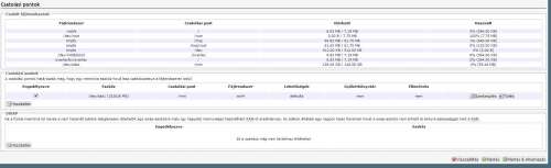

Kis is probaltam, installaltam az rtorrentet, s valoban a flash-be rakta.De hogy teljesen megertsem egyszer vegre, igy nez ki a df:
root@TpLinkArcher:~# df
Filesystem 1K-blocks Used Available Use% Mounted on
rootfs 4416 1568 2848 36% /
/dev/root 10752 10752 0 100% /rom
tmpfs 63228 1560 61668 2% /tmp
/dev/mtdblock3 4416 1568 2848 36% /overlay
overlayfs:/overlay 4416 1568 2848 36% /
tmpfs 512 0 512 0% /dev1. Ebbol az derul ki szamomra, hogy a rootfs, es a 2 overlay ugyanaz.
2. /rom a firmware a flash-ban szinten
3. mi a: /tmp ? (ram-ban van?)
4. /dev?Koszi

Nos, hat eloszor is: nagyon koszonom a munkad!!!
Sikerult villamgyorsan, problemamentesen felraknom az openwrt-ed, s utana mar csak a regi (1043ND v1, vargalex) router beallitasait masolgattam at.
Beuzemeltem: ftp, samba, transmission, minidlna, wol tavolrol.Ami problemam akadt az uj install utan: nodogsplash
Nem tudtam pingelni sem a routert, es semmilyen service-t sem etem el belso LAN-rol (!!!, 1 laptop, es 1 smart TV), es nem guest wifi-rol beszelunk most. Gondoltam hogy valami blockolja, de csak veletlenul jottem ra, hogy valszeg ez. Igy ssh alol leallitottam a service-t, s lass csodat, minden problema megszunt:
/etc/init.d/nodogsplash stopA kerdes az, hogy mire jo ez, es hogyan tudom teljesen letiltani a rebootnal torteno inditasat, ha nincs ra szukseg. (a Luciban nem lathato ilyen bejegyzes a deamon listaban.)
Ez a guest network-hoz szukseges? Vagy a wifi hotspothoz? vagy a 2 ugyanaz???Bocs a sok hulye kerdesert, az uj dogok meg nagyon ujak, s probalom oket kitapasztalni.
Koszi!
