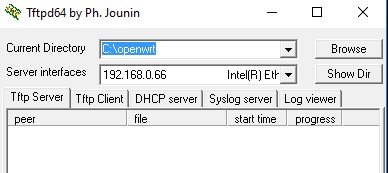

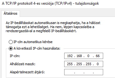

Az írásotok alapján közben kipróbáltam ezt:
Állítottam egy statikus ipt-t, tftpdbe betallóztam az cfw-t (kipróbáltam itt a factory.bin-es változatot és innen ezt: Archer C7 V2
Előszőr úgy próbáltam, hogy az tftp meg volt nyitva, betallóztam a .bin-t, rááltam a server interfacenél a 192.168.0.66-ra, eközben a router be volt kapcsolva, lan1-el csatlakozva a géphez. Majd kikapcsoltam, innentől nyomtam a resetetet folyamatosan, bekapcsoltam vártam kb. 30mp-t (menet közben lan1 led kialudt majd ismét kivilágított és gyorasabban villogott mint szokott) elengedtem és azon kívül, hogy szépen leresetelte magát semmi nem történt.
Próbáltam úgy is, hogy router kikapcs, reset nyomva... majd csak ezután indítottam a tftpd-t...
Amit mindkettő esetben látam az az volt, hogy átállt az interface 192.168.0.66-ról 127.0.0.1-re...
Valamit rosszul csináltam? (próbáltam úgy is, hogy mindkettő .bin-nek rövid egytagú nevet adtam)
vargalex
SztiviVander #1050 üzenetére
Ez igaz, viszont ha egyik leírás sem illik rá, akkor soha nem jön rá a megoldásra...

A pontos IP-t, illetve file nevet próbálkozás helyett érdemes wireshark-al megnézni.

TP-LINK fan
http://openwrt-15.05.1-ar71xx-generic-archer-c5-squashfs-factory.bin Open wrt verzió ment fel először,és azt upgradeltem ]

ua procedúra, mint a tplink1043 -nál a V2->V3: Összefoglaló
