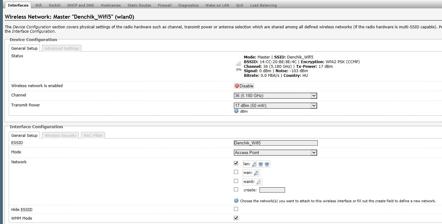

aha...lehet ott valamit el*tam
0.8.2-repair-2017-01-05.tar -letölteve- > Restore backup: betallozva. Ennyi.
Ez itten a luci:
TpLinkArcher | suste/headless@OpenWrt@0.8.1 Barrier Breaker 14.07 | Load: 15.84 11.38 5.79
Wifi EXTRA ban sehol ( semelyik menűben) nem látszik a a 5ghz-t.

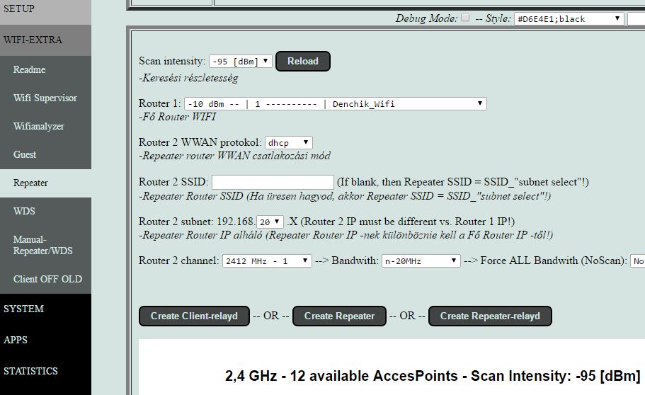

suste
a repeater oldalon nem látszik egy 5ghz-es wifi sem a listában?
a képeken amiket beraktál régebben, azokon sosem látszott a lenyíló lista, így sosem adott infót arról, hogy mit is lát vagy mit nem látez az utolsó kép pedig arról árulkodik, hogy a frissítésnél valamit nem jól csináltál, mert ez nagyon régi wifiinfo kép!
pontosan hogy csináltad a frissítést?
felraktad mindkét fáljt ami a logoutos leírásban van?????
mert ugye:
"0.8.1-repair.tar.gz ÉS! 0.8.2-repair.tar.gz (susteopenwrt.ipdns.hu)" -

-Felmegyek a http://192.168.1.1:9092/cgi-bin/repeater.cgiIt jönnek a kérdések:
Router 1: -- itt nem látom saját routerem, Mit kellene kiválasztani?
Router 2 WWAN protokol: Statikus vagy DHCP t kellene válaszani?
(sejtem hogy dhcp de azért megkérdezem)Router 2 SSID:Ha jól értelmezem, az elsőgleges router wifijének az ssid-je hogy passzoljon?
Router 2 subnet: nem bántom.
Router 2 channel: --> Bandwith -->5gh-n mindegyegy melyik csatorna? t Force 40MHz->no
Ezután Create Repeater-relayd -gomb.
És leveszem a kábelről és menni kell, I'm right?Közönöm a türelmet
suste
1: ha LAN-LAN van összekötve a két router, akkor a másodikon ki kell kapcsolni a DHCP-t, és ahogy írtam, a 2. router LAN-ip-t az 1. routernek megfelelően kell beállítani
2: de ha a végső cél az, hogy wifin legyenek összekapcsolva, akkor viszont nem kell összekötni őket kábellel, és lehetőleg szűz konfiggal kell kezdeni a repeater beállítást
szóval ha ez a cél, akkor most csinálj egy factory resetet
majd a jelszóbeállítás után egyből elmész a 9092 oldalra és a wifi-extra alatt a repeater oldalon megadod a szükséges adatokat és indítod a repeater létrehozástaz még érdekes lehet, hogy te melyik rádión akarod összekapcsol ni őket?
mert ugye mindkét router tud 2,4ghz-et és 5ghz-et is -

suste
nem igazán érted a helyzetet, és így nem is igazán jól írtad le
a dőlt betűsek lesznek a te írásaid, és a te leírásod szerinti sorrendben megyek:

2) Másik Repeater-relayd-et akarok állitani.
Jol ez ami segit nekem?
illetve: [link] ?3) Ha beállitások közepette elszáll megint és bad gateway-t kapok. Ezeket beutdom állitani 9092-en?

Hát nagy nehezen eljutottam végre ( fél év alatt ) összeszedtem a lustaságomat és nekiálltam rendbe tenni a hálózatot. ( Eredetileg akartam leellenőrizni hogy rendesen töltödött-e le a fájl)
Updatelni akarom a c5-ot openWR suste félére.
Pontosabban már megtörtént sikeresen megette, de ha felmegyek a 192.168.1.1 -re, akkor ez fogad:http://192.168.1.1/cgi-bin/luci
Bad Gateway
The process did not produce any responseEzt talloztam a tplinknél: suste-OpenWRT-BB-0.8.1-archer-c5-squashfs-factory
any advice?
