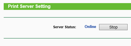

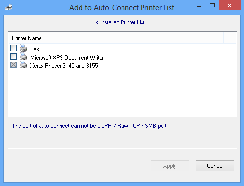

#41133696
Helló, WiFi-n keresztül a Solid Explorer nem találja meg routert, illetve az arra csatlakoztatott Pendrive-ot SMS protokollon keresztül. Speedport nél ezt elsőnek meglelte, mit kellene még beállítások a routerben?
#41133696
Ezzel a FW-rel jött:
kapott egy ilyet:
Kellemes a cucc
A nyomtatót már ő szolgálja ki
