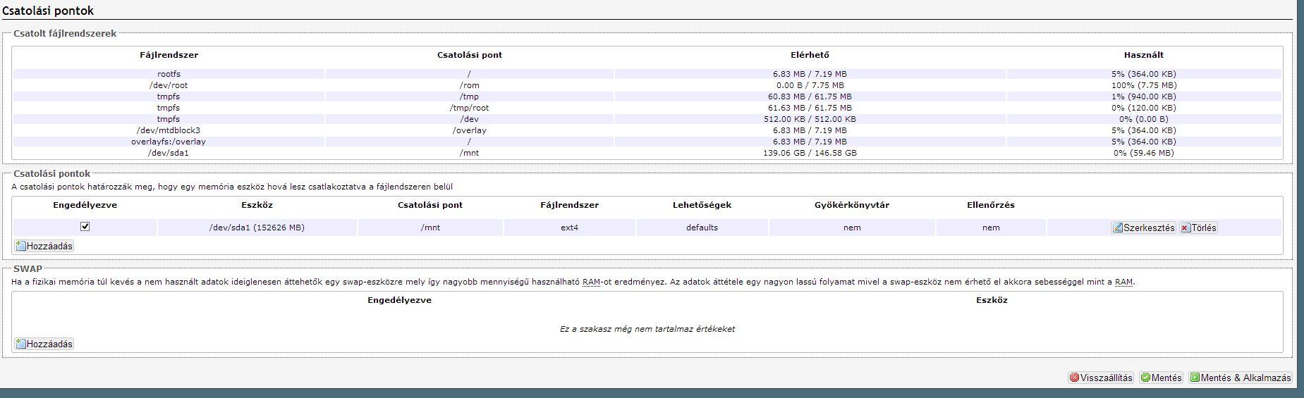

1: nodogsplash:
-hotspot-ot lehet vele csinálni a routeren
-nem tudom, hogy olvastad-e a leírásokat, de direkt írtam erről is, hogy ne pánikoljon senki miatta, és hogy mit kell vele csinálni (és más dolgokkal is): [link]
-következő frissítésnél már ki lesz kapcsolva alapból!2: szeintem nem másznak át egyik frekiről a másikra szakadás nélkül a kliensek (WDS nem megy a frekik között)
szóval érdemesebb másik SSID szerintem, és így is át fog mászni a kliens, ha képes rá, és az aktuális freki már elveszne a másik meg jobb...(de pillanatnyi szakadás lesz mindeképpen)3: wifi állapot:
-a százalék a kapcsolatot mutatja, de logikusan csak akkor ha van kapcsolódva valami
egyébként ha semmi nem használja akkor 0-t mutat4: HDD
-az a legjobb,ha szűz a HDD, vagy nem fontos az adat ami rajta van, mert akkor használhatod a beépített formázót (192.168.1.1:8081 - minta: [link])
-egyébként a 8081 is meg van említve a leírásokban: [link]
majd a "basic"-be is beírom 6. pontként.....5: wifi csatornák:
