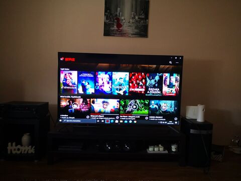

Kipróbáltam csak miattad és összekötöttem a pc-vel. Hát én nem tudom ki mit bénázik de úgy hogy se a gépen se tévén semmit nem állítottam nekem leesett az állam a látványtól. Erősen elgondolkodtam azon hogy veszek normális hdmi kábelt mert ami van régebbi és nem kezeli a hdr-t de pl a netflix így is sokkal szebb és folyamatosabb volt mint a tv saját alkalmazásán!!! Aki panaszkodik a minőségre vagy a gép szar vagy a kábel. Azt kell hogy mondjam ez a tv pc-hez is tökéletes.(65c715)
