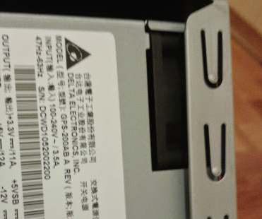

Adott egy gép, amit NAS-nak szánok, beépített táppal. Egy Delta Electronics GPS200-AB van benne, 40mm-es ventivel.
Még nincs meg az alaplapom bele, de egy tápteszterrel bekapcsoltam a tápot, mert kíváncsi voltam mennyire hangos. Nos pici hangja van, és nem szél hang, hanem az a pont idegesítő magas hang. Ezért a kérdés, hogy az alaplap esetlegesen fogja-e szabályozni ezt a ventit, vagy ha nem, akkor lehet-e csendesebbre cserélni? Néztem, van több 40x40x20-as venti is a piacon, és a táp oldalán látszik hogy szerelhető, kábelezését nem tudom, nem nyitottam még ki a tápot.
Előre is köszönöm!

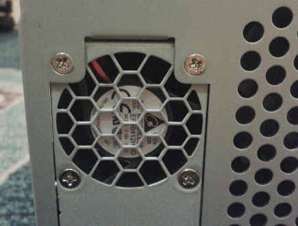

Tegnap kicseréltem az ősöreg Mercury 450-es tápomban a ventit, mert iszonyúan zajos volt, nagyjából, mint egy daráló. Csapágyas volt és mivel szerettem volna azonnal üzembe helyezni a gépet, így arra a megoldásra jutottam, hogy a ház elejéből kivettem a Cooler Master R4-S3S-12AK 120mm-es silent ventit és betettem a young lin DFS122512M helyére, forrasztással, szigszalaggal. Tudom, nem azonosak a légszállítási, statikus nyomási és egyéb adataik, de kérdem, hogy ideiglenes megoldásnak jó-e? Ha mondjuk 12-18 órán át megy a gép, nem fog leégni a táp?
5 év por
kipucolva
a cooler master ventivel -

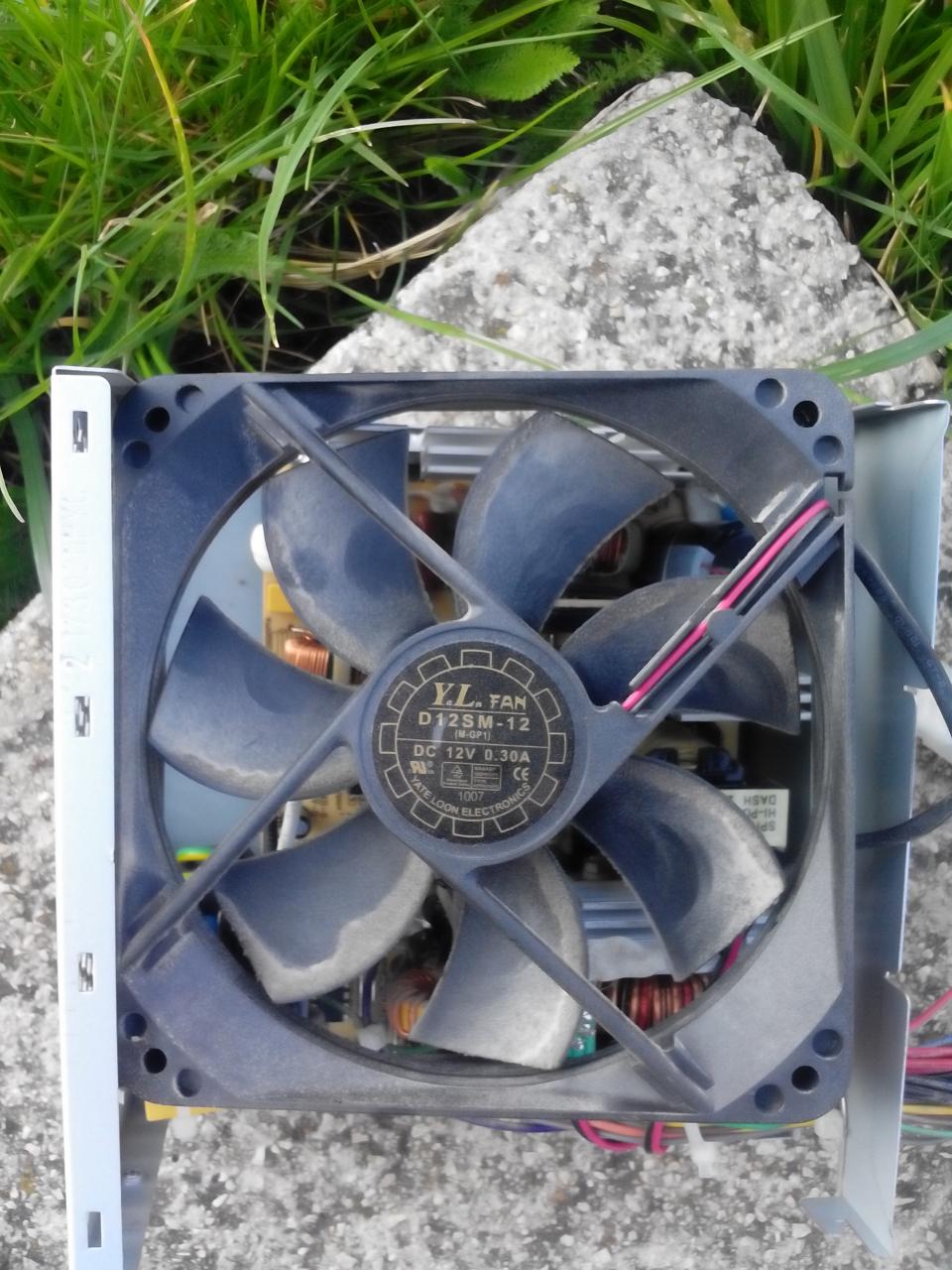

szabolcs77 #2112 üzenetére
Az eredeti ventilátor adatai:
Yate Loon D12SM-12 (120x120x25)
70,5 CFM, 1,5 mm-H2O, 33 dBA, 0,3A, 1650 RPM, Sleeve Bearing. Helyette ajánlható:Cooler Master SickleFlow 120 (R4-L2R-20AC-GP) (kék LED-es) (120x120x25)
69,69 CFM, 2,94 mm-H2O, 19 dBA, 0,35A, 2000 RPM, 50.000h MTBF, Long Life Sleeve Bearing
Jó, olcsó, sok helyen kapható.Enermax Magma UCMA12 (85°C-ig hőálló) (120x120x25)
69,15 CFM, 1,40 mm-H2O, 18 dBA, 0,34A(?), 1500 RPM, 100.000h MTBF, Twister Bearing
Jobb, tartósabb, de csak a Merlinnél elfogadhetó az ára.Enermax Magma Advance UCMAA12A (3 sebességes, 85°C-ig hőálló) (120x120x25)
69,15 CFM, 1,40 mm-H2O, 18 dBA, 0,15A(?), 1500 RPM, 100.000h MTBF, Twister Bearing
Egy kapcsolóval átkapcsolható a maximális fordulatszáma, az adatok a kapcsoló középső állására vonatkoznak és megegyeznek az előző ventilátoréval. Érthetetlen, de ez az olcsóbb, igaz hogy csak két helyen. -

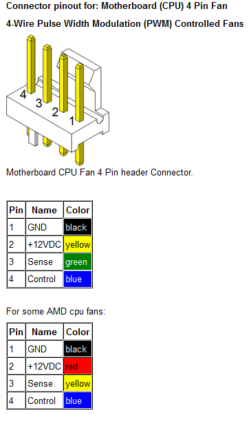

A tápegységekben gyakran csatlakozóval (majdnem mindig 2 pines csatlakozóval) kapcsolódnak a ventilátorok, de van hogy a NYÁK lapra vannak beforrasztva. Egyébként a Jamicon KF1225-ön csak 2 szál vezeték van, nincs rajta csatlakozó. Az eredeti csatlakozó levágása és az új ventilátorra forrasztása a korrekt megoldás. Ha nem tudnánk forrasztani, akkor a vezetékeket 1-1,5 cm-es szakaszon kell lecsupaszolni, összesodorni és jól leszigetelni.
A 3, 4 pines ventilátorok bekötése pedig olyan, hogy erre a tüskesorra illeszkedjenek:
Itt a vezetékek sorrendje a fontos, a színük változó lehet. A 3. csatlakozón a fordulatszám kijelzésére szolgáló jel jön kifelé, tápegységben nem kell bekötni. A 4. csatlakozó az bemenet, a PWM vezérlés bemenete. A szabvány szerint, ha ez üresen marad, nincs bekötve, akkor a ventilátor maximális fordulatszámon fog forogni (ha a 2. csatlakozójára 12 V-ot kötünk), illetve fordulatszáma a két kivezetéses ventilátorokéhoz hasonlóan a 2. csatlakozó feszültségének változtatásával szabályozható. Itt csak arra kell ügyelni, hogy nem minden PWM-es ventilátor működik alacsony feszültségen, elképzelhető, hogy például 10 V alatt nem indul el. Erre ügyelni kell, a ventilátor kiválasztásánál, ha tápegységbe kívánjuk szerelni.
