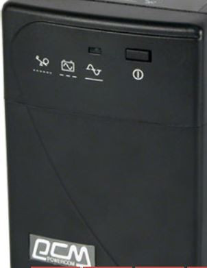

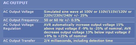

Amíg valaki egy oszcilloszkóppal nem méri ki, nem fogjuk megtudni. A "tüskés kocka" és a tökéletes szinusz között elég sok variáció van, nyilván minden gyártó igyekszik utóbbiként marketingezni a termékeit. Neten review sajnos nincs

Ma nekifutottam még egyszer. A szünetmentes pontos típusa
OWERCOM BNT-600A (360W).
A pcx.hu oldalán azt írja, hogy a kimeneti jel szinuszos.
Mellékelek két képet. Ezek a jelek vannak az elején, ill. ezt írja a Powercom weboldala.
Ezek alapján, akkor milyen valójában a kimeneti jel? -

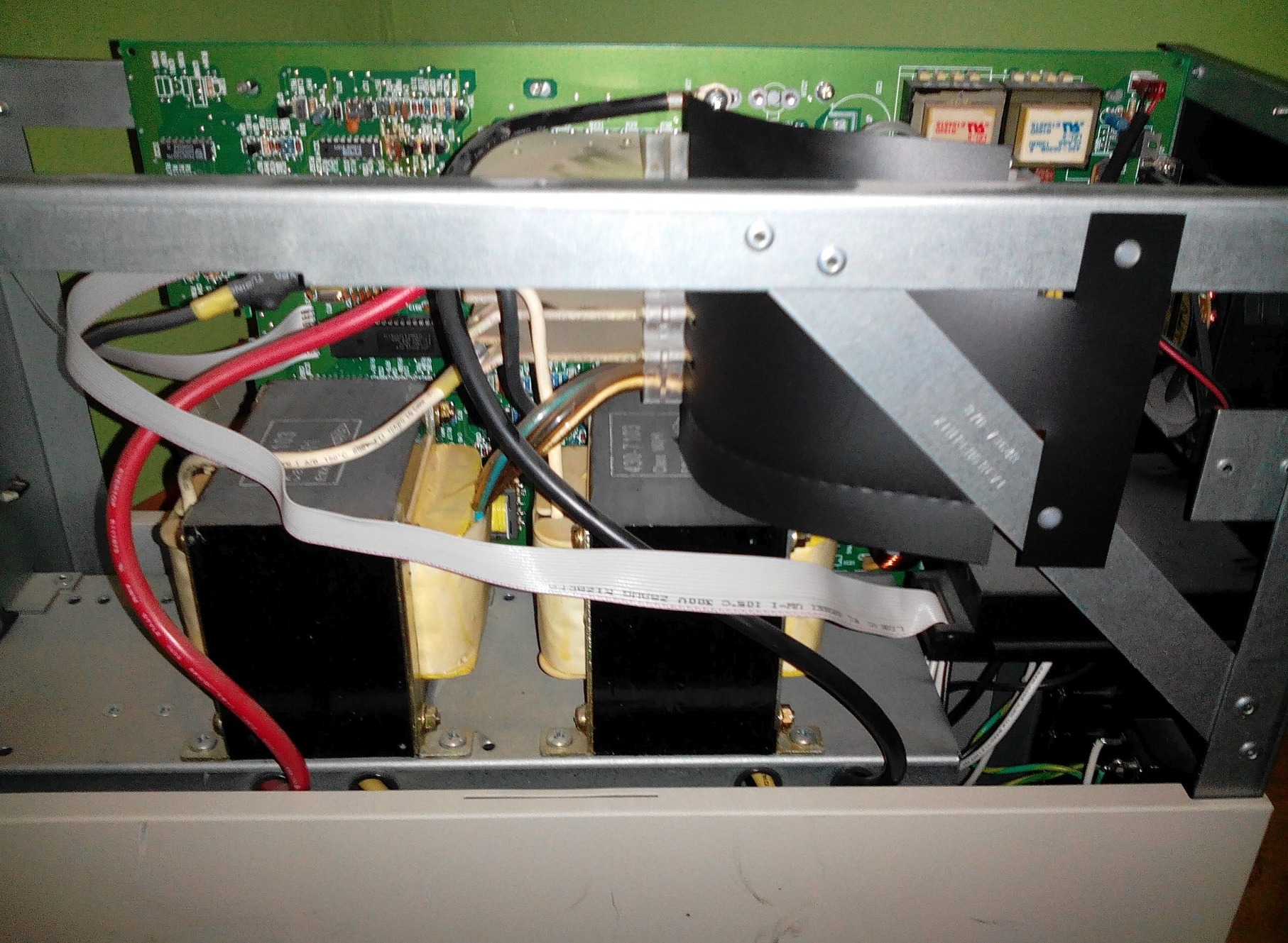

Nekem emlékeim szerint számottevően másképp néz ki belülről a SUA2200I, dacára hogy hasonló a modellkód és a színén kívül a külső ház is (bár ezen máshol van a kártyafoglalat és van USB csati is), így nem biztos, hogy egyszerű lesz megtalálni ugyan ezt. (De ha valamikor a jövőhéten ki kell kapcsolnom a kábelezés véglegesítéséhez, akkor lekapom a fedelet és fotózok egyet.)Kerestél már neten szerviz manualt (pl. elektrotanya.hu és google)? Az talán biztosabb.

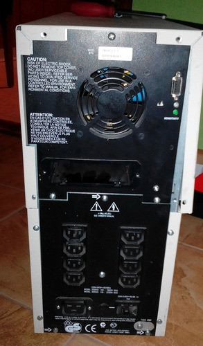

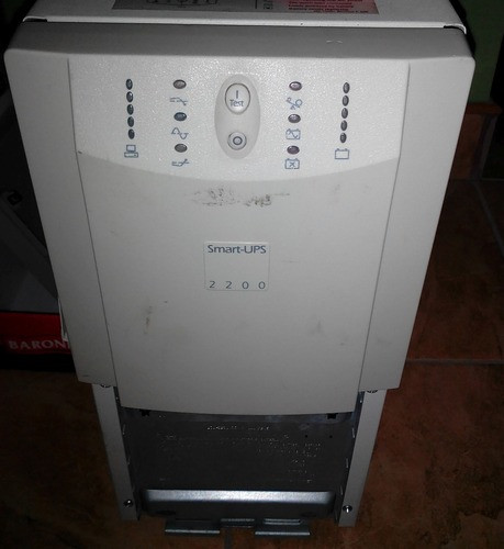

Esetleg ha te tennél be egy normális fotót?

Időközben szétszedtem és látom, hogy sorba van kacsolva a 2*2 akkumulátor, tehát 48 voltos.Ki is tudtam próbálni 4 autóaksival.Működik is rendesen fúrógépet hajtja(900 watt), de ennek ellenére felfedeztem rajta ,hogy 2 db ellenállás elvan égve , ezt még nem tudom mihez lehet köze,szívesen venném, ha valaki tudna feltölteni, képet az áramkörről,arról a részről, ahova a kiegészítő kártya csatlakozója van , és segítene az ellenállás érték behatárolásában,mert így kicserélném azokat (2 db.).

Sikerült szereznem egy APC smart ups su2200inet szünetmentest, akkumulátorok nélkül.Ki szeretném próbálni, mert nem tudom jó e.Mennyi akkumulátor kell bele (Interneten 4*12v/18 AH írnak)2 esével vannak , ez azt jelenti, hogy ez 48 voltos?vagy pedig 2 db akkumulátorral is beindulna, csak nem bírna annyira?
