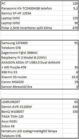

Gabesz87 #17725 üzenetére
Üdv, egy csomó minden van amit kb. fölösleges és/vagy nem is nagyon lehet/szabad/érdemes UPS-re kötni:
- KLÍMA - NEM nagyon lehet, nincs olyan ami elbírná, és nem is nagyon kell
- Genius SP-HF hangfal - ezt is fölösleges
- a laptopokat miért? Van akkumulátoruk ami működik? Mert akkor fölösleges
- erősítő - túl nagy fogyasztó bár annyit biztos nem fogyaszt mint ami rá van írva a valóság - lemértem a sajátomat, egy komolyabb film alatt ahol ezerrel jött a basszus, dübörgés stb. - a ráírt érték harmada.
- mélyládát sem kéne rákötni
- projektort sem szoktak UPS-re kötni, ha mégis akkor:
1. lehet igényelni fogja a tiszta szinuszt
2. ennek egy külön UPS-t kéne venni pl. ezt: CyberPower CP1300EPFCLCD 1300VA 84kÁltalánosságban a "házimozi rendszert" nem kötném rá vagy ha azt is szünetmentesíteni akarod NAGYON a zsebedbe kell nyúlni.
Egy PC tápegysége eléggé fel van kondizva ahhoz, hogy egy "tényleg" pillanatnyi áramszünetet leállás nélkül is át tudjon vészelni.
A PC (320W-ot írtál) az a konfig ami az adatlapodon található? 1650S? Mert az tuti nem fogyaszt annyit, egy gépigényes alkalmazás alatt szerintem - monitor nélkül - a max kb. 250W alatt lenne.
Nagyon sok cuccod van lehet nem lenne pénzkidobás ha vásárolnál egy elektromos fogyasztásmérőt [link] és a fogyasztókat csoportokba rendezve lemérnéd.
Ha kivesszük amit nem érdemes rákötni akkor mindegyik csoport 1-es 2-es és a 3-as alá is egy-egy ilyet kéne venni: Eaton 5E 850i USB DIN 23k
Gabesz87
Sziasztok. Teljesen kívülálló vagyok a témában, nem értek a UPS-ekhez, de megfordult a fejemben, hogy talán jól jönne. Van 3db 10-es túlfesz.védős elosztóm, és ezekhez tennék UPS-t, ha van értelme mindegyiknél, vagy csak ahol tényleg nem árt:
Ahol nincs szám, ott nem igen találtam fogyasztás adatot, de végül itt nincs is jelentősége most. Tegnap volt egy pillanatnyi áramszünet a társasházban, de ilyet még nem is tapasztaltam. Monitor elsötétült 1 másodpercre, majd ment tovább a gép, mintha mi sem történt volna. Máshol az órák, sütő, mikró nullázódtak, Telekom HGW is újraindult. A nappaliban, ahol van az Asus N18U router (AP), viszont kicsit meghülyült, nem adott netet, noha minden azt mutatta, hogy van kapcsolat. Reseteltem, aztán meg nem értem el kábelen. 2. nekifutásra sikerült nagy nehezen, de elég fura volt. GOndoltam, nem viselte annyira jól ezt a kis kimaradást. Szóval a kérdésem az volna, hogy mit tudnátok ajánlani? -

tom570
Sziasztok! Áramszünetek esetére, pár óra áthidalására, egy Grundfos 25-50 típusú keringető szünetmentesítésére, hosszútávon, megfelelő lenne ez a kombó: SPS SH300 és például egy SCT gondozásmentes, Ca-Ca 12V 45Ah 360A akkumulátor?

MrZed001
Valaki linkelte nekem ezt az APC lítiumos (LiFePO4) UPS-t.
APC Smart UPS Lithium Ion Short Depth 1500VA 120VÉs úgy érzem vagy én hülyültem meg, vagy az APC (de totálisan).
LiFePO4 aksi ok, szeretem. Most épül saját 14 kWh-s ház UPS rendszerem vele.
Ma dugtam rá párhuzamosított tömböt top balance-hoz első lépésben 3,5V-ra töltéshez (labortáppal). Eddig UPSakku aksiszekrénye tűnik legjobbnak hozzá (mérete, súlyt elbírja, szuper kinézetre). De még keresek, mert jó lenne az az IP55 megfelelőség.Szóval vissza APC.
Beletettek 66 Wh-ás (azaz 0,06 kWh) LiFePO4 aksit. LiFePO4 kémia sajátossága, hogy max 1C-vel (ajánlott inkább 0,5C) lehet mind üríteni, mind tölteni (töltésére 2 órát is írnak).
Azaz 1 óra alatt (ajánlott 2 óra) szabad csak leggyorsabban kivenni belőle/beletenni teljes töltését, gyorsabban nem. Van pár spéci ami akár 2C is (fél óra alatt), de az sokkal drágább.És beletettek a 66 Wh aksi mellé 1350 W-os invertert. (tuti 8-900W-ot se bír, mint általában)
Tehát ha az elméleti max 1350 W-al vennénk ki a töltést a 66Wh-os aksiból, akkor az 20C-t jelent (3 perc) ha szimpla 4s (4 db 3,2V-os 5,1A-es cella sorosan kötve).Mondjuk nem prizmatikus/zacsis, hanem butus 18 vagy 21-es cilindrikus cellákat használtak.
A 66 Wh-hoz (12V-al) kellett belőle 3,2V x 4*2db X 2,7A (2700mA). Azaz 2p4s (2db párban párhuzamosan, és ez 4x sorban) felállás. (mondjuk a doboz sarkában elrejtették valahova ezt az icipici kis aksit ami a tenyeremben elfér egy $1800 horrorárú UPS-ben)
Tehát a 2p miatt 20C/2 = 10C kisütéssel cellánként. Ha csak 1/5-öd terhelésen van (260W) akkor már 2C.
Olyan nincs, hogy ez túlélne normál terheléssel 3-4 áramszünetet. Ekkora túlterhelés egyszerűen kinyírja a LiFePO4 cellákat.Valaki világosítson fel, mit tudok rosszul ?
