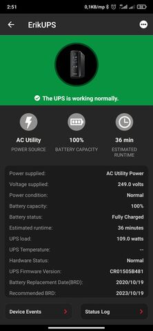

Cs1csó
AddyKing #17185 üzenetére
1. lehet cserélni kellene az alaplapi CMOS elemet (ez egy gombelem ami nem engedi a beállításokat elfelejtődni áramtalanítás esetén sem)
2. Az adatlapodon lévő konfigról lenne szó? Szerintem monitorral együtt megáll 450W alatt, de a nyomtatót NE kösd rá! Ha azt védeni akarod inkább vegyél neki egy feszültségvédős elosztót
3. 1000VA papíron lehet elég, de lehet jobb lenne egy kicsit nagyobb
Ha van 80k-d: CyberPower CP1300EPFCLCD 1300VA
tiszta szinuszHa nincs:
CyberPower UPS VP1200ELCD -

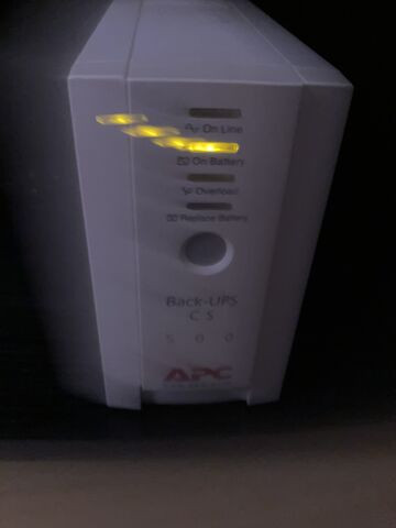

twingo16v
Van két APC szünetmentesem, egy CS 350, és egy CS 500-as.
Mind a kettőnél ugyan az a hiba, ami a képen is látszik.Akkuval, és akku nélkül is ( új akkuval is) ha bedugom a 230V-ba, csak az ON Battery sárga LED vibrál rajta fél fényerővel.
Bekapcsolni nem lehet.
Mind a kettőben ledöglött az akku, és egy áramszünet alkalmával jött elő a hiba, de azt nem jelezte, hogy rossz az akku.Tapasztalt valaki hasonlót, meg lehet javítani?
Ha igen, hol keressem a hibát?Előre is köszönöm.

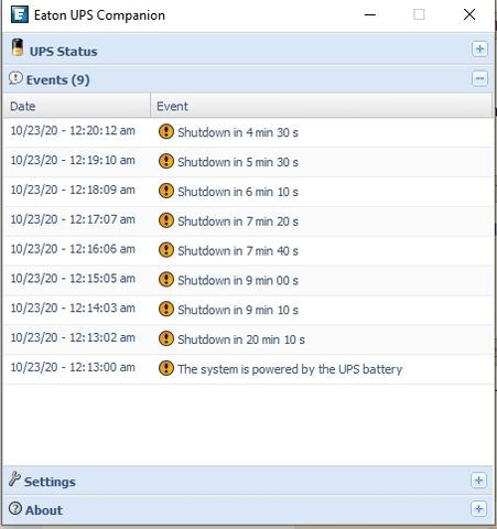

lenoma
Akit érdekel leteszteltem egy Eaton 5E 850i USB DIN (5E850iUSBDIN) max 480W
A gyári CSB 12V 9ah helyett egy nem új Ritar RT1270E 12V 7Ah tettem bele
/bírja a teljes lemerítést majd töltést tipus, olcsó kivitel/.
370W fogyasztáson 1,5 perc után indult el az utolsó perces leállítás.
224W-on a képeken az eredmény majdnem 10 perc lett a vége.
Szóval simán ajánlom rövid áramszünetek áthidalására.

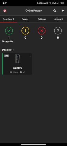

Totherik91
csendes újonc
Stanley-B. #17121 üzenetére
PowerPanel (powered by CyberPower). Appon belül lehet venni "advanced" csomagot (a standard ingyenes) ami nem tudom pontosan hogy mit takar (csak annyit ír hozzá hogy "Feature update") meg kétfajta "licence"-et, amik szintén extra funkciókat adnak, hasonlókat mint amiket a számítógépes szoftverben találsz.
Őszintén szólva mezei felhasználóként nem látom értelmét ezek megvásárlásának, a standard, ingyenes rész bőven elég, (ha be van kapcsolva a gép amire USB-vel rádugtad a UPS-t) jelzi amire szükségem van. -

Élménybeszámoló!
Megérkezett két UPS is hozzám, az egyik egy SPS Soho 300l (tiszta szinuszos külső akksis UPS) egy Leaftron LTL 12V 28Ah-s akksival. Beüzemelni egyszerű volt, bár a magyar használati amit mellékeltek (upsakku.hu-ról vásároltam) nem volt túl hasznos, felcseréltek menüpontokat és kihagytak néhány jelzést. Szerencsére itthon többen is értjük az inglist, az alapján gyerekjáték volt. kb 100W terhelés lesz rajta, de sajnos még fel kell fúrni neki egy polcot és kell néhány kábelcsatorna is, de kipróbáltuk, viszonylag halk de azért dolgozó vagy hálószobába nem tenném, a hangjelzés sem túl zavaró (de észlelhető) és gyorsan kapcsol az áramforrások között, még a LED-es lámpa sem pislákol. Ha fel lesz szerelve akkor egy keringető szivattyú, egy telekomos (hibrid SIM-es) router és egy wifis kamera lesz rajta. Ha minden igaz 120-150 percet fog tudni áthidalni, addigra kihül annyira a fűtési rendszer hogy ne legyen probléma a leállásból.
A másik egy Cyberpower CP1300EPFCLCD, (beépített de felhasználó által cserélhető akksis tiszta szinuszhullámos UPS az aqua.hu-ról) a számítógépemhez használom (pc, monitor, hangszórók, LED-es asztali lámpa és egy telefontöltő van rákötve), a terhelés 100 és 200W között mozog, 130W átlagos terheléssel 21 percbe tellt mire 50%-ra merítettem, feltöltött állapotban 39-40 perc között ugrál az előrejelzett áthidalási idő, szuper). Kifejezetten halk, ha megy a ventillátor az is alig észrevehető. A hátulján lévő schuko aljzatok kiválóan használhatóak, bár ha valami nagyobbat akarsz beledugni (nagy bumszli laptoptöltőt például) akkor valószínűleg ki fog takarni még 1-2 aljzatot. A számítógépes program is nagyon jó, minden egyértelmű, átlátható. Be lehet állítani hogy az eseményekről értesítést küldjön (már ha van internet kapcsolat) , tud email-ben és mobilos alkalmazáson keresztül is jelezni. Kicsit idegesítő hogy egy áramkimaradásról (kihúztam a konnektorból) 5 értesítést kapok, de úgyis csak akkor jelez ha baj van, túlélem. (AC hálózat leáll és átállás backup módba; akksi kisül; hálózati áramforrás visszatért és backup-mód kikapcsolása; akksi kisülése leállt; akksi töltődik)
Bocsánat hogy hosszúra sikeredett

time87
Sorban leheli ki egy halom APC BK500EI szünetmentes akksija magát körülöttem.
Érdemes utángyártott akkumulátorral rizikózni, van belőle bevált gyártó, vagy ez is olyan, mint a szinte bármiből bármilyen utángyártott, aminek az a vége, hogy csak az eredetit kell megvenni egy pár forintos kitérő és bosszúság után?
