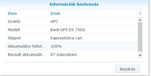

APC black ups es 700g-m van. Pár hónapja akksit cseréltem benne. Azóta azt a furcsaságot csinálja, hogy kb kéthetente kapon a nastól az üzenetet, hogy szünetmentes tápegység akkumulátoros üzemmódban lépett, majd hogy a merülő akksi miatt biztonsági módba lépett a nas. Pár perc múlva pedig újra indul.
A nas az eszköz infón 97 mp becsült akksi időt mutat, ami kicsit furcsa fél éves akksinál.Első körben vegyek egy másik akksit? Milyet vegyek bele?

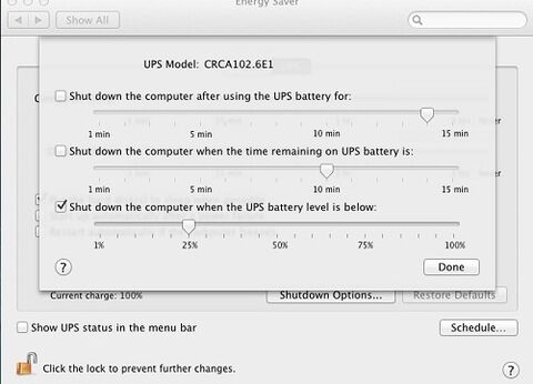

Ezt mire érted, hogy tömeges leállításra ? 1 fizikai gépem van, ahhoz 1 UPS és amikor adja neki a jelet, leáll a gép. De mivel a felhasználásom nem az, hogy lemeírtve az akksiját minél többet menjen, amíg csak bírja, hanem szimplán csak áthidaljon, míg a gép áramszünet tényére lelövi magát, szerintem az akksi töltöttség szempontból 100%-ról ha 80%-ra apad, már sokat mondok. (Elég hamar lemegy a teljes rendszer, ha megkapja a parancsot a host).
Tehát még távol lennék bőven attól, hogy a UPS jelezzen egy mittomén, csak mondok valamit, 40% akksinál a gépnek. De továbbra is: 1 gép. Nem több.
Amúgy ha megkapná 1 gép a jelet és mondjuk 2 fizikai gép is lenne kötve a UPS-re, meg tudnám oldani (Arduino-kkal is)
, hogy mindkettő vas vegye a jelet és elkezdje lelőni magát.
Ha meg hálózatra is képes csatlakozni a UPS és IP-n keresztül történik a kommunikáció a ráaggatott host-al, vagy host-okkal, többet is képes lenne lelőni. Nem tudom, ilyen van-e..

Dißnäëß: azt hozzá kell tenni, hogy tömeges leállításra hálózaton keresztül gyárilag egyik fentebb ajánlott UPS sem lesz képes. Ami tudja ezt dobozból kibontva olyat 250 ezer alatt nem érdemes keresni.

Tehát az összes teendőd csak összekötni a Mac Minivel a mellékelt kábellel és kész is vagy.
De azt vedd figyelembe, hogy ha a Mac Minire kötöd majd, akkor a Synology-t nem tudja lekapcsolni majd szabályosan.Szerintem nem kapnak itthon, de más lehet jobban tudja ezt nálam. Szerintem a kiskerek küldik külföldre őket. Az enyémet legalábbis külföldre küldték.

Áramkimaradások kivédése miatt gondolkodom UPS-ben. Mivel nem vagyok a témában túl hozzáértő, arra gondoltam, hogy megpróbálom túlméretezni a készüléket, abból baj nem lehet - gondolom.
Ami "lógna" rajta:
- 1x mac mini 2018 (i7, 16gb, 512ssd) (maximum continuous power: 150W)
---> USB: 1x wd elements 2gb
---> USB: 1x tp-link uh720 usb hub (ez tápegységes)
- 1x Huawei B818 4G Router (power supply - 24w )
- 1x synology ds720+ (2x wd red 4tb) (power supply - 65w)
- 1 lg 43UD79-b ((power supply - 65w)Ez így kb. 300w maxon.
Egy CyberPower 1600 VA (VP1600ELCD)-en gondolkodom, ez 1600V/900W-ot tud és 2020-as termék. Van ezzel kapcsolatban tapasztalatotok?
Illetve :)
1. mennyire helytálló a számításom - lehet e gond a nagyon túlméretezett UPS-ből?
2. mivel az íróasztal alá kerülne, lényeges lenne, hogy csak akkor induljon be a ventilátora, ha elmegy az áram, de semmiképp se menjen 0-24benElőre is köszönöm a pro és kontrákat!
