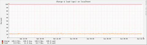

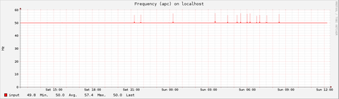

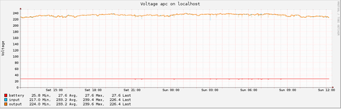

ztsoft
ztsoft #17593 üzenetére
Nos, ez a szünetmentes táp szórakozik velem, tegnap reggel 4:15-től nem produkált hibát.
Pedig most a szkóp is a hálózatra van akasztva.
Pár napja kivettem a helyéről, hogy a csatlakozókat ellenőrizzem, de nem segített, ugyan úgy jelentkezett a hiba.
Nos, vagy valós volt a hálózati hiba (akkor viszont az APC érzékenyebb, mint a PCM) és sikeresen javították, vagy érintkezési, forrasztási hiba volt, de akkor miért nem azonnal, a mozgatás után szűnt meg.
Pár napig még így hagyom (nem mozgatom, hogy tényleg megszűnt-e a hiba), majd vissza rakom a helyére.

Van egy régi APC smart-UPS 600-as (400 W-os, 230 V-os) szünetmentes tápom, ami mostanában elég furcsán viselkedik.
Kis terhelés van rákötve, egy épített NAS, egy router és egy HGW (UPC modem router), ez összesen 52 W-ot fogyaszt (max 72 W-ot mértem a NAS indulása közben).Ami a viselkedését illeti, elég sűrűn kapcsolgat akkumulátoros üzemmódba, közben néha olyan hangokat ad ki rövid ideig, mint mikor a transzformátor túl van terhelve. Ezt kétszer, háromszor egymás után, akku -> próbál hálózatra váltani (ekkor jön az említett hang) -> akku (szerencsés esetben innen már simán, hang nélkül hálózatra vált, rosszabb esetben kezdi az elejéről). A NAS rendszer logjában 15 - 20 mp-es akkumulátoros időtartamok láthatóak ilyenkor.
A monitorozó program (nut) szerint a frekvencia ugrik meg ilyenkor (a manual szerint 5% eltérés lehet a szünetmentesnél). Már a kapcsolón (1 -> ON) is át állítottam, hogy kevésbé legyen érzékeny, de nem segített.
Próbáltam műszerrel mérni a frekvenciát, de elég nehéz elkapni az eseményt úgy, hogy a műszer nem tud min/max mérést, meg egy idő után magától kikapcsol.Ez megmutatkozik a terhelésen és az aksi, bemeneti feszültségen is.
A szünetmentes lekérdezése sem hozott érdemi információt, azon kívül, hogy "elfogadhatatlan hálózati feszültség-változás mértéke".
root@nas:~# upsc apc Init SSL without certificate database battery.charge: 100.0 battery.voltage: 27.60 battery.voltage.nominal: 024 device.mfr: APC device.model: Smart-UPS device.type: ups device.uptime: 651600 driver.name: apcsmart driver.parameter.pollinterval: 2 driver.parameter.port: /dev/ttyS0 driver.version: 2.7.2 driver.version.internal: 3.1 input.frequency: 50.00 input.quality: FF input.transfer.reason: unacceptable utility voltage rate of change input.voltage: 227.3 input.voltage.maximum: 227.3 input.voltage.minimum: 225.1 output.voltage: 227.3 ups.firmware: 6JI ups.load: 010.9 ups.mfr: APC ups.model: Smart-UPS ups.status: OL ups.temperature: 019.3 ups.test.result: NO
Van egy másik PCM 600-as (nem monitorozható) szünetmentes tápom is, de ez nem érzékel hibát a hálózatban (~ 12 W-os terheléssel). Más eszköz sem érzékel ebből semmit.
Mid kettő tavaly ősszel kapott új aksikat.Attól tartok, hogy kezd tönkre ment a szünetmentes táp. Esetleg van valamilyen ötlet, hogy kiderítsem mi okozhatja ezt? Valós-e a hálózati hiba vagy a szünetmentes generálja egy meghibásodás miatt?
