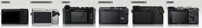

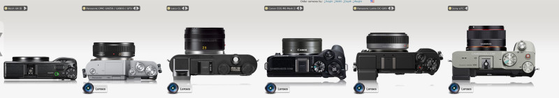

Ijk
Nekem van egy GRIII, na az tényleg kompakt egy A7C-hez képest.
Persze ha nincs szükség fényerős FF obira akkor jelentősen olcsóbb lehet egy kisebb érzékelős kamera, de meg is vagy lőve ha esetleg FF 1.4 minőség kellene egyszer. Azért raktam be ezt a sort mert szerintem a GR3 és a kis m43 ami tényleg jelentősen kisebb, ill. a személyes kedvencem, a Leica CL (az egyetlen nem FF ILC amit elfogadnék mert baromira sexy). Nem véletlen döglődnek ezek a bajonettek, rétegigény. GR3 és X100 féle kisebb érzékelős egybegépeknek látom még a jövőjét, minden mást kiszorít a mobil és a FF ILC.A 35 1.2 baromira jó, már egész megszoktam a méretét.

Én nem vennék FF alatt cserélhető obis gépet hobbi célra. Egész egyszerűen E-mount-ra már annyiféle objektív van
a tobbivel egyetertek, de miert nem vennel kisebb szenzoros gepet? sztem kb. mindent meg lehet oldani apsc szenzormerettel, es kis melysegelesseg sem elerhetetlen. elessegre, obi kinalatra sincs nagyon panasz itt sem sonynal.
en pl imadtam az eosm-et anno a 22 efm obival. legalabbis meretrenem volt rx meretu, de nagyon kompakt volt, egy ff + 35 fix combohoz kepest nagyon kicsi es konnyu volt. es azert lehetett a tema levalasztassal kreativkodni..
titeket nem zavar a nagy gep neha? vagy hogy sokszor nincs nalad? en sok helyre az ertek miatt sem szivesen vinnem...otthagyod strandon az ff gepet gm obival a taskaban? en a kocsi csomagtartojaban se szivesen hagynam a tobb millas cuccot sehol. hosszabb turak, csaladdal fel vagy pakolva, bringazol, sielsz, strandolsz rengeteg olyan tevekenyseg van ahol egy ilyen rx vagy vmi jobb mobil vonzobb nekem mint egy nagy gep. lehet amugy az ff rendszer melle, ami nekem adott, valami jo mobil se lenne rossz. de valahogy nem kielegito mobillal fotozni. belenezel a keresobe, beallitod a dolgokat ahogy szeretned, kattintasz, aztan kidolgozod a kepet ahogy szeretned. ezek nelkul valahogy nem fotozas a fotozas nekemnekem ez is eletidegen amit irtt vki korabban, hogy majd a 35-40mm-bol kivagok vmit 60-80mm-en, mert ugy is eles, felbontas van...en keresoben szeretek komponalni, az is hozzatartozik a fotozashoz nekem...persze megertem, hogy mas meg maskepp latja ezt.

APS-C, ill. még M4/3 is egy jó kompromisszum, még viszonylag nagylátón, f2.8-as fényerővel sem közel végtelen a mélységélességed. 1"-nál már inkább elfog a kisérzékelős feeling, mert nem érdemes magas fényerejű egyben éles optikát gyártani hozzá ahol még tudsz játszani DOF-al (FF f2.8 - > 1" f1.0), m43-ra azért akad 1.0-1.4-es obi szép számmal.
Én nem vennék FF alatt cserélhető obis gépet hobbi célra. Egész egyszerűen E-mount-ra már annyiféle objektív van, olcsó kicsitől a drága profiig hogy minden más rendszer korlátolt hozzá képest, belleértve a többi 35mm érzékelős bayonettet is. Szerintem Sony baromira elhúzott az üvegek miatt elsősorban, tényleg kifejezetten célirányos felhasználás miatt nem érdemes E-mountban gondolkodni csak. -

kivancsisagbol rakerestem egy rx100 (III, VII. kb uaz) szenzor mit tud egy a7 IV-hez kepest. dinamikaban es zajban is iso 640 alatt kb. 2 2/3- 3 ev hatrany korul, iso 800 felett meg inkabb 2 1/3 ev hatranyban van a koromnyi szenzoros rendszer dxo szerint. 1.8 as uveg miatt (ha jol emlekszem, hogy ilyen van bennuk) viszont ugye 2 1/3 stop elonyben van ha f4 fullframehez viszonyitjuk. nyilvan itt a stabi is szamit, meg hogy statikus temanal sokat tudsz a zaridovel jatszani fullframe gepnel. elesseg is, valszeg az f4-es fullframe uveg korberajzolja az rx-et nyitva...nyilvan nem azt akarom mondani, hogy most futok koromnyi szenzoros cuccot venni, de van olyan zarido,rekeszertek, iso egyuttallas vagy felhasznalasi terulet ahol elenyeszo az ff f4 elonye. es lehet egy uj mobil meg meg is fogja az rx szenzorokat? nem talaltam mobil vs kamera dxo mereseket.
kivancsi lennek milyen kepe van az rx obiknak nyitva. en elkepedtem amikor kezemben fogtam, hogy milyen kicsi az a cucc..
lehet egy apsc gep fenyeros obikkal, jo kompromisszum hobbizni ilyen szemszogbol nezve, meret miatt is...plane ha pl. lesz ilyen hasznalhato 1.2-es sor mint amit multkor linkelt vki.
persze minden opcio mellett es ellen is lehet ervelni, ha vmelyik mellett nem lehetne, akkor mar nem lenne kaphato -
