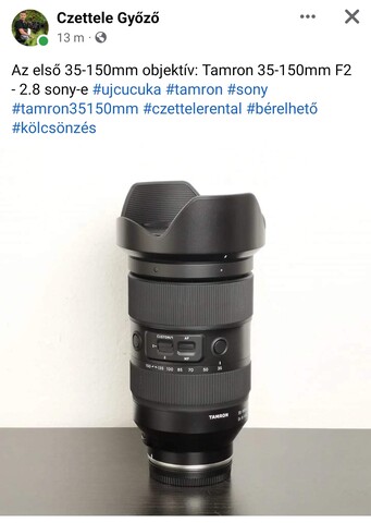

Azt lenne jó tudni, hogy Dustin Abbot / Gerald tesztábrája mennyire volt messze, illetve náluk ez miért nem jött elő.
Mert igazából 2-3 méterre lévő tárgytávolságnál nekem simán csinálja ezt a jelenséget, csodálkozom, hogy csak nálam jött elő. Vagy, lehet, hogy mégis szar a példányom.

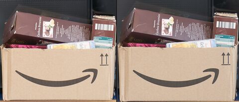

Csináltam újabb teszteket. Rájöttem, hogy ökör vagyok
A csempés fotóknál ez a táv már túl közel volt ennek az obinak. Papíron jónak kellett volna lennie, mert tele állásban 85 centi a minimum fókusztáv. Ami igaz is, de nem lesz olyan éles. Szóval ha a nagyon kicsi a tárgytávolság, annak ez az obi nem örül.
Hozzá vagyok szokva, hogy a Tamronok brutál közelre fókuszálnak
Ahogy növelem a fókusztávolságot, úgy javul fel a 35-150. Ez kb 5 méterre van, itt már alig van különbség:

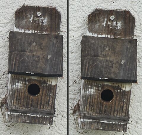

Ez a madáretető pedig a kert másik oldalán lévő fészeren van, legalább 10 méter, vagy több, nem mértem le.
Mindkét képen a bal oldali a 35-150.
Szerintem úgy "játszottak" az optikai formulával, hogy tele állásban a távolabbi fotók élesek legyenek, viszont a minimum fókusztávolság környékén torzít annyit, hogy a kép közepe minimálisan a fókuszsíkon kívülre kerül (ami egyébként néhány mm, ugyebár).
A sarkokban meg már jó.Ahogy messzebbre fókuszálunk ez kiegyenlítődik, és elkezd javulni.
Persze ettől függetlenül az is lehet, hogy csak az én példányom ilyen.
