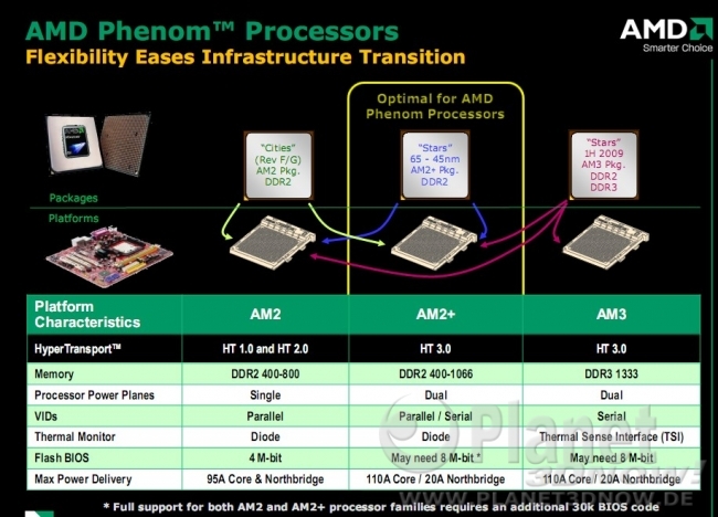

echterion
Kis zavart vélek felfedezni nálad.
Mindenesetre a support listán rajta van, így sztem vinnie kell. A DDR3-as lapoknál vannak kétségeim, a memóriavezérlő miatt. -
GhostWalker
tejlesen össze zavartam magamat amit legelőször írtam az a helyes a többit ejtsd le sry a sok offért
Kép hogy kiigazodjál -
GhostWalker
Ime szerepel a cpu support listán szal mindenféle képen belemegy
áááá hülyeséget írtam minden am3mas lap tudja fogadni a régi procikat de régi foglalat neves lapok nem tudják fogadni az új procikat. Elnézést kérek
