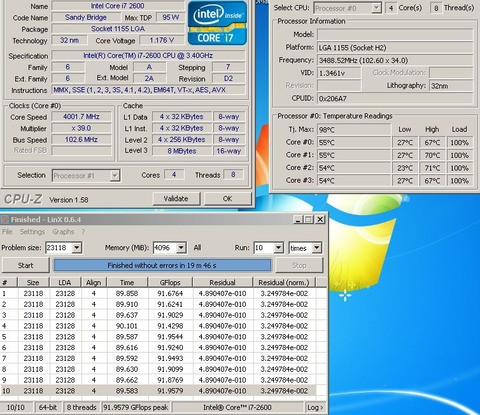

"42x103 nem is fog menni..39 a max szorzód, ehhez állíts 102.6ot és nem lesz gond. Feszültség mellé offsettel loadban 1.2V körül elég szokott lenni, de teszteld ki, mennyit kér."
Ezt most nem vágom. Akkor elvileg ez a proci típus csak max.39x szorzóra képes? Akkor a lap miért állított be manuálisnál automatikusan 42x-eset?
Egyébként meddig mehetnek fel a magok hőmérsékletei úgy, hogy ne lehessen érezni az erővesztést vagy lekapcsolást?

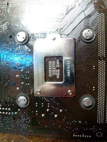

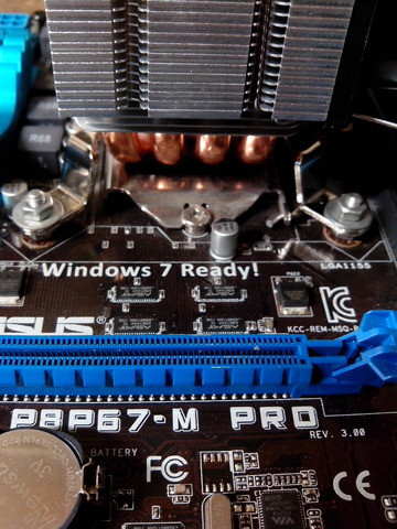

"Én annyiban másképp csináltam volna, hogy egy vékony alátéttel-anyával rögzítettem volna a csavarokat a nyákban, magát a hűtőt pedig szárnyas anyákkal fixálnám, könnyebb a későbbiekben is bontani, ha szükséges."
Bár nem látszik nagyon, de a képet felnagyítva láthatóvá válik, hogy az alaplapba "integrált" csavar szigetelő alátéttel és egy anyával fixen rögzítve van, így a hűtő fel- és leszereléséhez csak egy csőkulcs kell, tehát ezzel megkönnyítettem a későbbi szerelhetőséget is úgy, hogy nem kell hozzá az alaplapot sem kiszerelni. -

Csavarozás..csak a hátlapra kellett alátét, az meg alap..illetve backplate hiányában odafigyelős a rögzítőerő, de ennyi..nem igényel diplomát
Én annyiban másképp csináltam volna, hogy egy vékony alátéttel-anyával rögzítettem volna a csavarokat a nyákban, magát a hűtőt pedig szárnyas anyákkal fixálnám, könnyebb a későbbiekben is bontani, ha szükséges. Persze ha jó paszta van alatta és okés a hűtés, akkor egy ideig letudtad a szerelést így is.Hőmérséklettel kapcsolatban HWinfo vagy Coretemp, AIDA sem szokott mondjuk hülyülni, de lehet belegabalyodott valamibe..mindenesetre előbbiekkel nem volt gondom sose.

Hát, azért nem volt olyan egyszerű az áthidalás. Kellett hozzá a tolómérő és a teljes csavarkészletem, hogy ki tudjam választani a mechanikailag és elektromos szigetelés szempontjából is a megfelelőt. Szerencsére az évtizedek alatt összegyűlt alkatrészek sokat segítettek a dologban, ez kétségtelen.

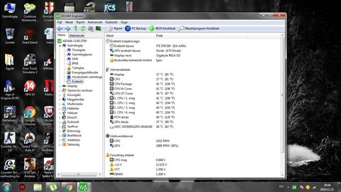

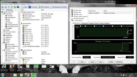

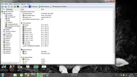

Amit megfigyeltem a Prime95 alatt és előtte, hogy az Everest 5.5 Ultimate nagyon vad hőmérsékleteket mutatott. Terhelés nélkül a magok hőmérséklete kb. 30°C volt, míg a CPU-é 80-90°C között ugrált, addig terhelés alatt a magok hőmérséklete 60°C körül, a CPU-é pedig leesett 30-35°C környékére egy 24°C-os szobában. Érdekes váltás.
Gondolom, hogy az Everest nem tudja kezelni ezt az alaplapot, ezért ír ki ilyen vadakat. A BIOS-ban teljesen normális hőmérsékletek és feszek íródtak ki, tehát ez is rendben van.

Teljesen gyári a rögzítése..szerencsére ennyire egyszerű áthidalni a 775-115x váltást. Intelbá meg bekaphatja a generált kiadás terve okán.

A 775 és az 115x véletlenül sem kompatibilis furatügyileg, előbbi 72x72, utóbbi 75x75mm. Annyit lehet trükközni, hogy a 775 pushpinjei helyére M3 csavart raksz, úgy fel lehet szerelni..de ha nem akarsz kókányolni, van bőven kínálat jó áron aprón 115x kompatibilis darabokból.

Van egy ASUS P8P67M-Pro alaplap, amiben egy I7 2600 dühöng, 8GB/1333MHz RAM és GTX 670 társaságában. Amikor belépek a BIOS-ba, 3 teljesítmény mód közül lehet választani. A Normal mód az OK, a következő is OK, de a Turbo módban a proci vagy a lap vagy rosseb tudja mi, de sok galibát kezd okozni. A procin stock rézmagos Intel hűtő van. Mivel az EVEREST nem ismeri fel a lapot, gondolom ezért a venti fordulatokat nem írja ki és a hőmérsékleteknél is hülyeségeket ír. Van, hogy a CPU 98 fok, míg a magoknál csupán 40-50 fok és állandóan ugrálnak értékek, elég extrém határok között. A kezemet odatartva nem érzem melegnek a hűtőt. Kialakult az a határozott véleményem, hogy egy komolyabb és csendesebb hűtőt kellene rá fabrikálni, mert az instabilitást ez is okozhatja. ...és itt kezdőttek a gondjaim.
Van egy Sharkoon Silent Eagle C92 hűtőm, amit megpróbáltam ráerőltetni a lapra, de sehogy sem sikerült. A hűtő adatait böngészve nincs benne az LGA 1155 támogatás, de van benne 775-ös. Kérdezném, hogy véletlenül a kettő nem kompatibilis egymással? ...pedig a furatok dettó ugyanoda esnek.
Ha Turbo módban akarom hajtani, milyen hűtőt javasolnátok hozzá és mit kellene még a lapon beállítanom ahhoz, hogy stabilan menjen ezen módban? Az EVEREST mely verziója ismeri fel ezt a lapot?
...Ja, majd el felejtettem. A gyári oldalról letöltött BIOS-okkal nem tudom flashalni a lapot. Mindig az írja ki az EZ Flash, hogy nem támogatott BIOS. Akkor mi a rosseb, ha elvileg gyári? Most 0901 BIOS van rajta.
