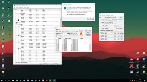

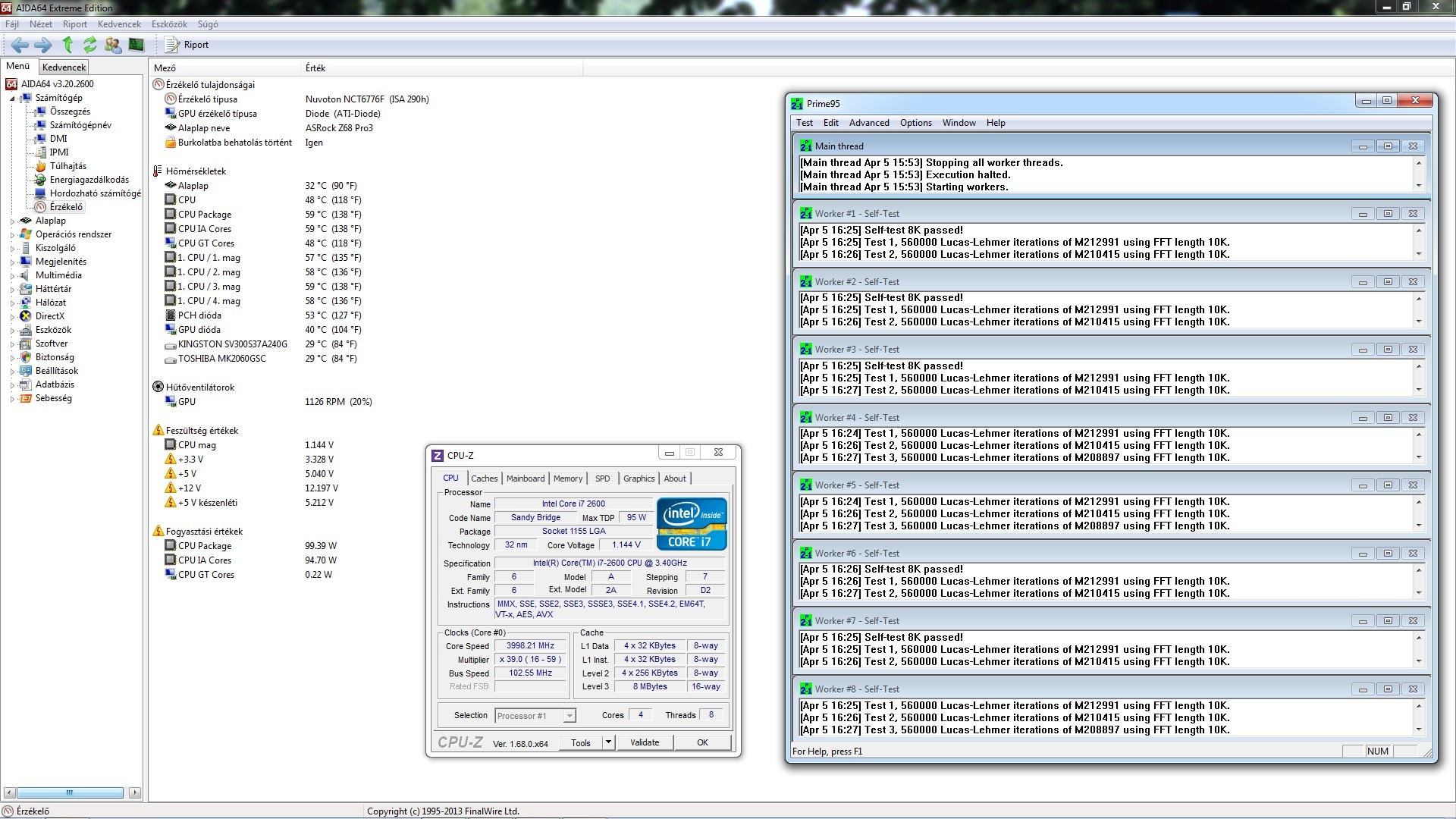

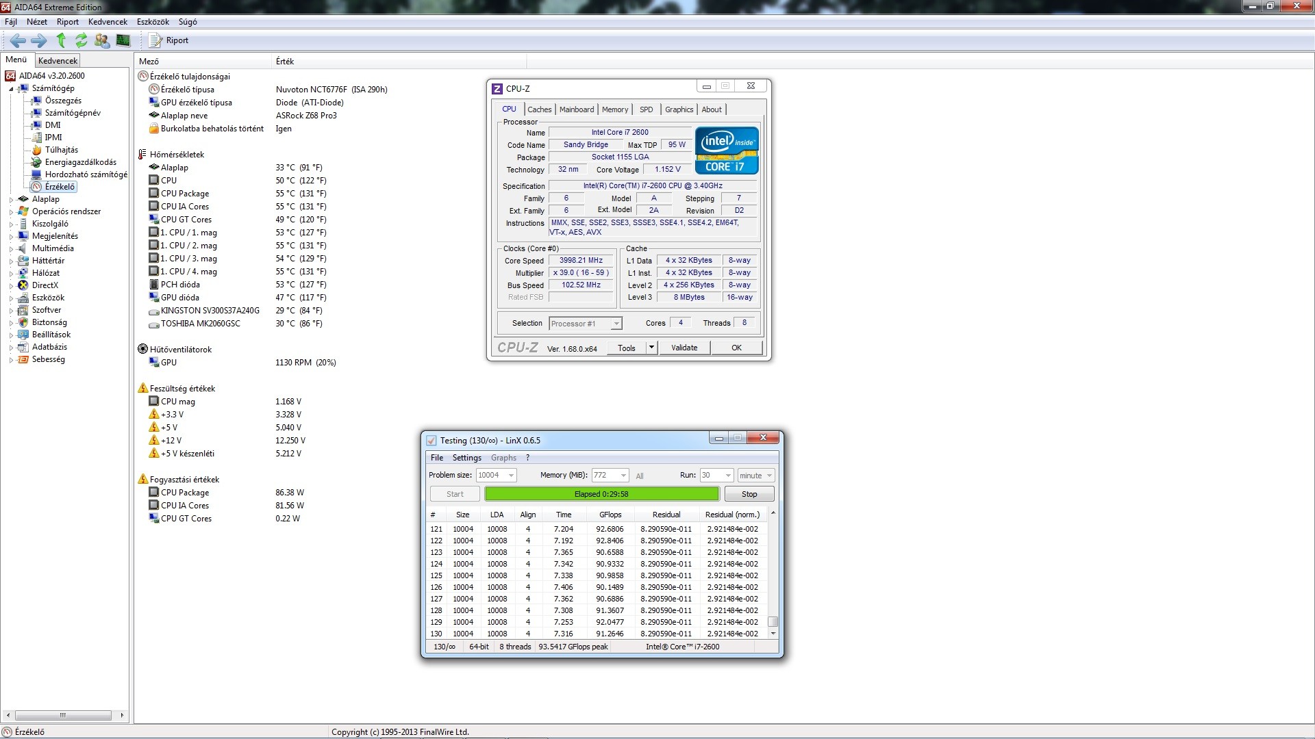

Mindenkinél rohadt melegek, de ez egy Sandy Groß Clocknerrel hűtve.
1.2V körül-alatt kb. egy Cold Tower is jobb hőmérsékletet tudna tippre..
Az egyke modul okán érthető a GFlops, de érdemes többel tesztelned.
Mármint nem modulokra értem, ha most 1 van, hanem a RAM MBokra. -

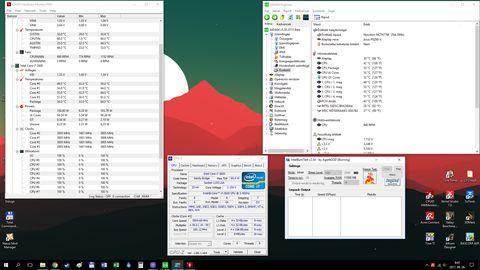

HWiNFO esetleg? Hogy miért volt sok a fesz..auto OCt ezért nem tolunk.
Magas a hőmérséklet, alacsony a GFlops/kevés a RAM használat érték..
Ha dualban futnak a RAMok, tolj egy LinXet inkább 2.5-3GB beálltással..
Abból könnyebben kisütni, ha valami gond van, legalábbis számomra
Mondjuk amíg ilyen meleg, addig lehet nem erőltetném, valami bibi van.. -

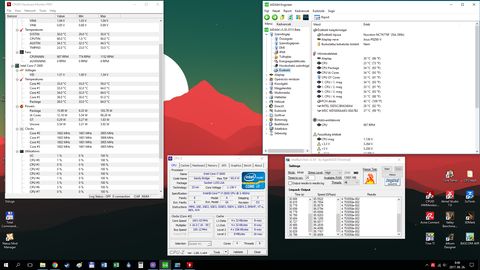

gtamate2
Nos az MX-2 nagyon jól szerepelt. Az alaplapom meg nagyon nem találja a helyét, össze vissza írja a feszültség értékeket, így a cpu-z-re kellett hagyatkoznom (mire rájöttem) és közben úgy tűnik, hogy valamelyik ram modulom megadta magát a 4-ből, ha szerencsém van akkor a 2 gigás lesz az.
Miután nagy nehezen kiküszöböltem a problémákat, kiderült, hogy azért melegedett a proci, mert 1,3v-ot adtam neki. Most 4,2-re belőttem 1,184v mellé, szerintem teljesen jó értékeket hozott. Nem tudom gyárilag miért ilyen magas feszt kapott, ha ennyivel is megelégszik.
c1 on
c3,c6 off
Load Line Calibration offBtw. van egy venitlátor ami a CPU hűtobordához épp hogy hozzáér, lehet aktivizálni kellene.
