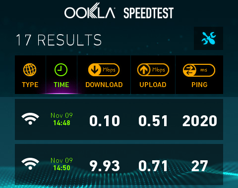

Üdv! Magyarra lefordítva mi ez a LEAP probléma a wifinél? Ez az Authentication Error bizonyos hálózatokon nekem néha van, néha nincs.
Ami rosszabb, hogy egy idő után megdöglik a wifi sebessége. Ilyenkor a wifit ki-és be kell kapcsolnom, olyankor megint megy egy darabig. A képen látható, hogy milyen amikor nagyon nem jó, meg pár perccel újraindított wifi után. Ezt is javíthatja ez a pack, vagy köze sincs hozzá? Nekem azóta van ez utóbbival gond, mióta 4.1.2 van rajta (most épp MS1 stock rootolva, philzzel), de egyik korábbi verzióval sem volt jó. Legutóbb már agyon wipeolás után 3+1-est és arra az MS1-et tettem fel, hátha segít rajta, de nem. Lehet ez hardver hiba? -
