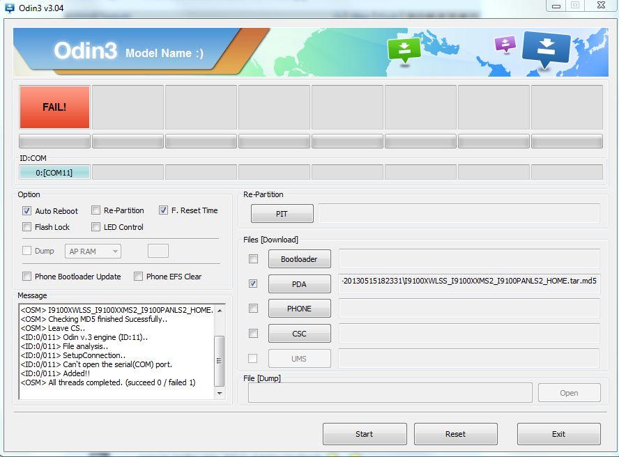

most ott tartok,hogy már a gyári független JB rom,meg lett rootolva,nullázva lett,csak nem megy rá sehogy odinnal ez:
PAN-I9100XWLSS-20130515182331
ezért gondoltam,hátha ki tudom kerülni az odinos dolgot...

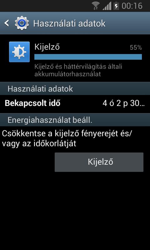

bAtt001
vrgkrisztian #30464 üzenetére
nyugi ezek ilyen csodával megáldott képek
nekem még sosem volt 2 óra fölött a kijelző rendes használattal, én is csak irigykedni szoktam amikor látom ezeket

gti16v (30430) : Ahogy a képet nézem,a soros port hibát szerintem jogosan mondják a kollégák, annyit azért hozzá tennék, hogy én mondjuk a romokat nem a user mappából tenném fel.Nekem külön mappák vannak a telók romjaihoz(több van..) és minden progi rendszergazdaként van futtatva..(akár win, akár ubi alól nézem..)
5letként még annyi, hogy nézd meg,hátha "csak" rendszergizdaként kéne futtatni az odin-t (1.85 szvsz).

gti16v #30436 üzenetére
Találkoztam már ilyennel. Indítsd ujra a géped, nekem egyszer segített. Ha az se másik PC-t kell keresned
A különféle odin verziók nem egyre jobb kiadások, hanem különféle telefonokhoz használhatók. Elég megnézni, hogy jópár verzióba eltérő dolgokat lehet betallózni. Persze ugyanaz az elv, szóval nem kizárt, hogy másikkal is megoldható, de jellemzően nem működik, vagy nincs mező a pit-nek 3 fájloshoz ésatöbbi

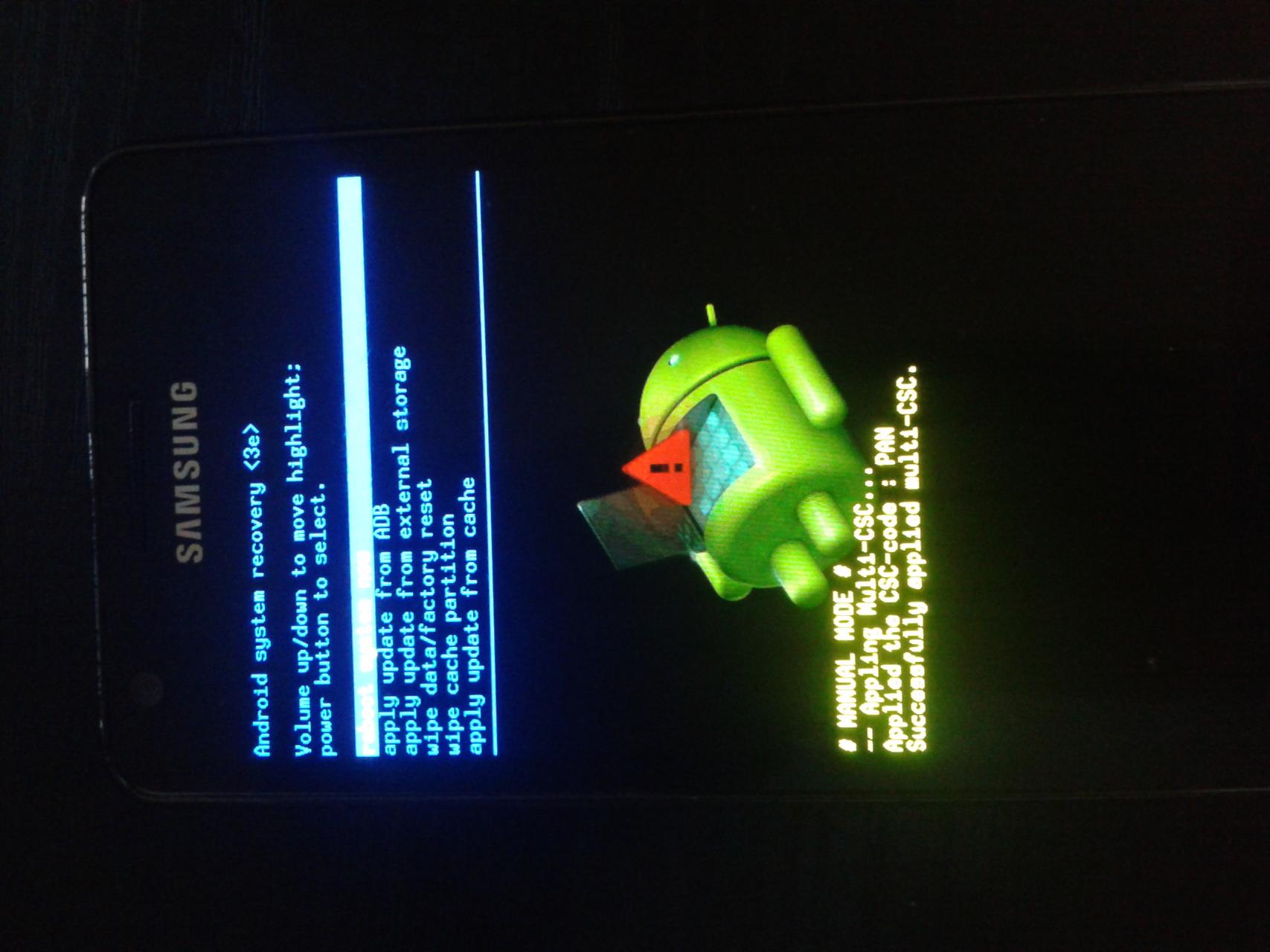

Akkor a teendőd:
1. Rootolod a telót.
2. Nullázod a számlálót.
3. Felteszed a Telenoros JB-t.
4. Belépsz a recoverybe és ha PAN-t ír akkor jó.
.....és
Szervizre készen. -
