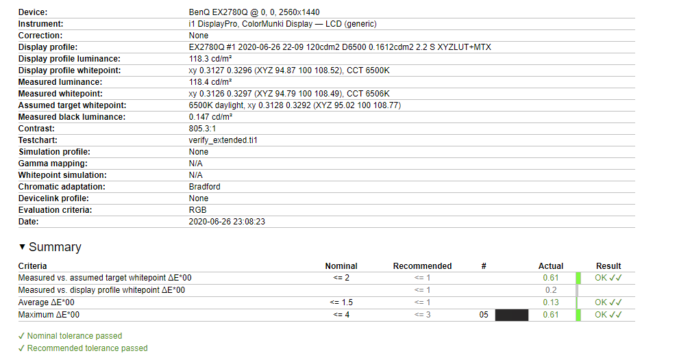

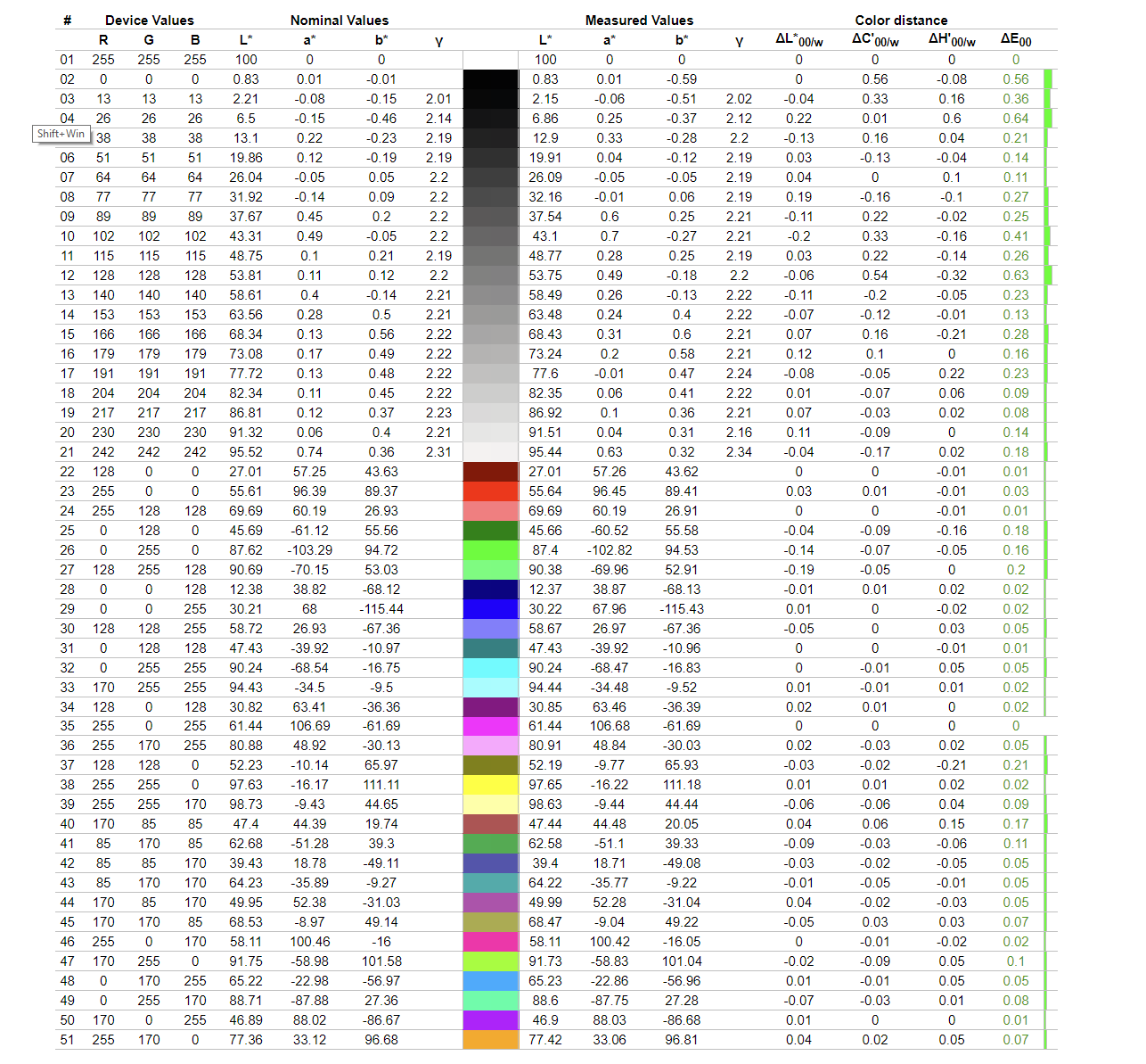

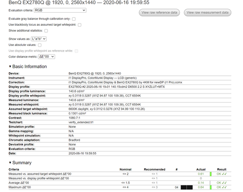

janos666
skippper #4755 üzenetére
A WLED EDR-el valószínűleg közelebb leszel, mint a generic-el.
Ezt gondolom tudod, de a lenti mondatod alapján nem biztos: ezeken a report-okon nem látod, hogy abszolút értelemben milyen közel vagy a célhoz, mert ilyen értelemben mindig saját magát ellenőrzi vissza a műszer (teljesen relatív a saját abszolút értelmű pontosságához), csak magát a profilt ellenőrzöd, hogy milyen jól írja le a kijelző színterét. -
Joshi
Honnan tudom biztosan, hogy az adott profil be van töltve?
skippper
VA panelektől mit érdemes elvárni? Jó pár próbálkozás után, kb mindegyik hasonló szinten kötött ki:
Igazából elégedett vagyok vele, meg szemre is jónak érzem, csak hajt a kiváncsiság, hogy mi férne még ki belőle spektro nélkül.
Illetve érdemes-e ezekhez a panelekhez valamilyen korrekciót használni? (LCD White Led?) Az automata None-ra állította.

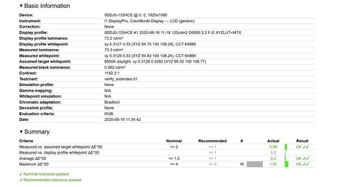

*Ropi*
A 2. képen, ahova 160 van írva, oda 120-at írj, a többi beállítás pedig kezdetnek lehet az, amit ott látsz (kivéve az "interactive display adjustment" pipáját).

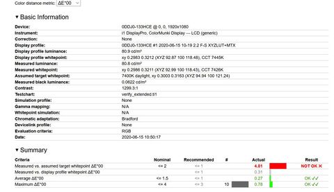

wwhy
janos666 #4723 üzenetére
és *Ropi*:
köszi a segítséget. Beállítás semmi nem volt, sem az i1 sw-ben, sem a DC-ben, csak klikk-klikk-finish volt a metódus
Az alany egy Dell 7390, FHD, no touch, és Inno panel van benne (CMN1382)
A laptopon annyit állítottam, hogy 25%-os a fényerő, nekem kb. ennyi kell dolgozni, ezen felül már az agyamba világít.A színekkel maximálisan elégedett vagyok, a <1 dE-k tetszenek

janos666
Én úgy láttam (legalább is korábban, mikor még figyelgettem, hogy mi az), hogy a legközelebbi kerek Kelvin értékre húz (vagy 100-ra, vagy akár 500-ra kerekít).
De amúgy meg tudnánk nézni, nyílt forráskód (sőt, azt hiszem ott van benne a HTML file-ban, nem csak a DisplayCAL-ban, annak idején babrálgattam magamnak, míg betette, amit hiányoltam, le van mentve a report file-ba a nyers mérés és ott rakja össze egy script a grafikont a böngészővel, ha jól rémlik, PHP vagy ilyesmi). -
janos666
A hsz-em lényege az volt, hogy bármilyen körülmények közt kijöhet egy ugyan ilyen DisplayCAL report, példaképp akár egy frissen hardware-3DLUT kalibrált professzionális kijelzőn is, ha pl. szándékosan választottál olyan WP célértéket kalibráláskor, ami utána messze esett attól, amit a DisplayCAL tippelt.
Ebben az is nagyon fura, hogy az ICM file-ba is el vannak mentve a beállításaid, ha DisplayCAL-al készült, mégsem azt olvassa ki, hanem tippel.
Pl. az új WCG kijelzőkön (QLED, OLED, stb) sokan használnak perceptuálisan a "hagyományos" (CCLF LCD, PDP, stb) kijelzőkön látott fehérhez eltolt WP célértéket (a Sony RGB OLED monitorhoz van kvázi-standard, a gyártó által javasolt WP offset is). Én nem vagyok a híve (mert ez nem a kijelző hibája, hanem a rendszeré, amiben szabványosítanak, így még akkor sem tűnik számomra helyesnek, ha az egész 3D színteret tolják el perceptuális tarszformációval, nem csak nagyzolva a WP-t), de van aki használja olyanok közt, akik pontosan tudják, hogy mit csinálnak (mindkét félét, a csak WP-t és a 3D-set is).
janos666
Az nem feltétlenül hiba. A "Measured vs. Assumed", igazából egy hülyeség, mert megpróbálja kitalálni, hogy milyen színre tervezted kalibrálni a kijelzőn a 100% fehéret, aztán megmondja milyen messze vagy attól. Pedig igazából az egész kalibrálás rész abszolút opcionális a profilozás előtt, ez pedig profil ellenőrzés, nem kalibrálás ellenőrzés. Ez csak egyfajta "bolond biztosíték", hogy segítsen kiszűrni, ha véletlenül nem azt sikerült beállítanod, amit vélhetően szeretne a legtöbb felhasználó, de még akkor sem kell abszolút érvényűnek venni.
Szóval, ha tudod, hogy mit csinálsz, akkor nyugodtan hagyd figyelmen kívül.
Ha nem tudod, hogy mit csinálsz, akkor írd le, hogy mit szerettél volna elérni és mutasd meg a felette lévő sorokat is (és esetleg a beállításokat is, amikkel nekifutották). -

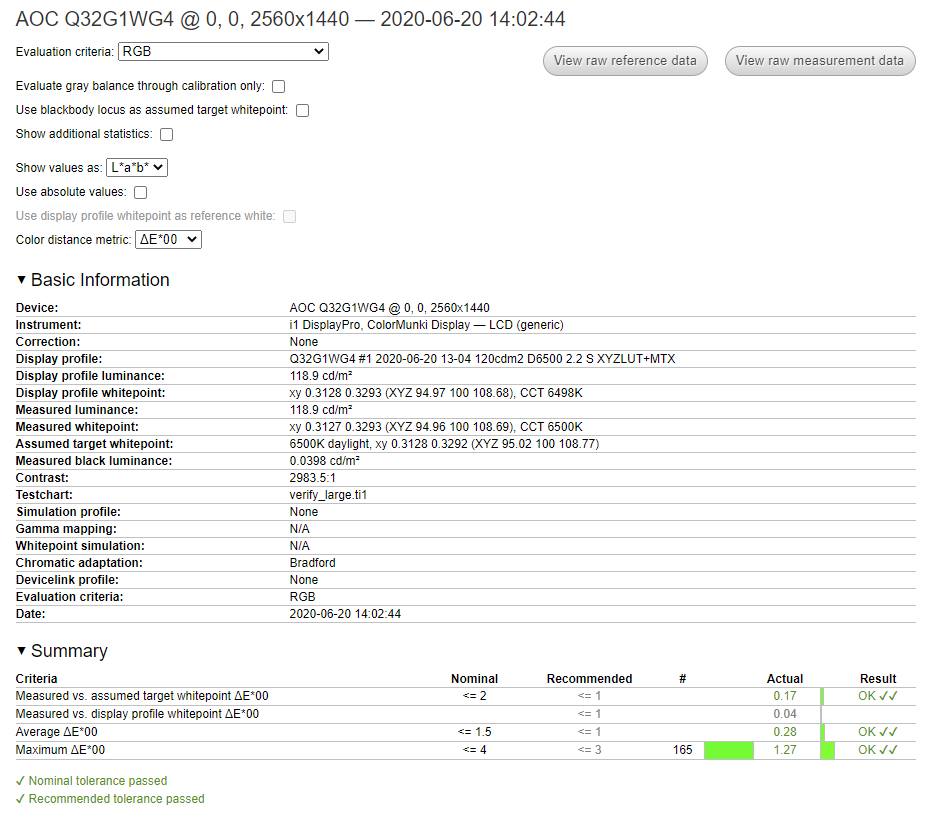

Joshi
"Ellenőriztetni kell a kalibrálást a Displaycal-al és rögtön kiírja."
Van egy profilom amit meg tudok nyitni a Fájl->Profile Information-nál. Itt lehet erről infót találni?"Egyébként meg a mért fényerőt elosztod a mért feketeszinttel, és meg is van."
Én 100nit-en kalibráltam és ha minden igaz akkor 99.29cd/m² volt a valós érték. A fekete szintet hol találom? Bocs az amatőr kérdésekért. -
Joshi
A DisplayCal mérését követően lehet valahol látni a kijelző kontraszt értékét? Van egyáltalán ilyen mért érték?
