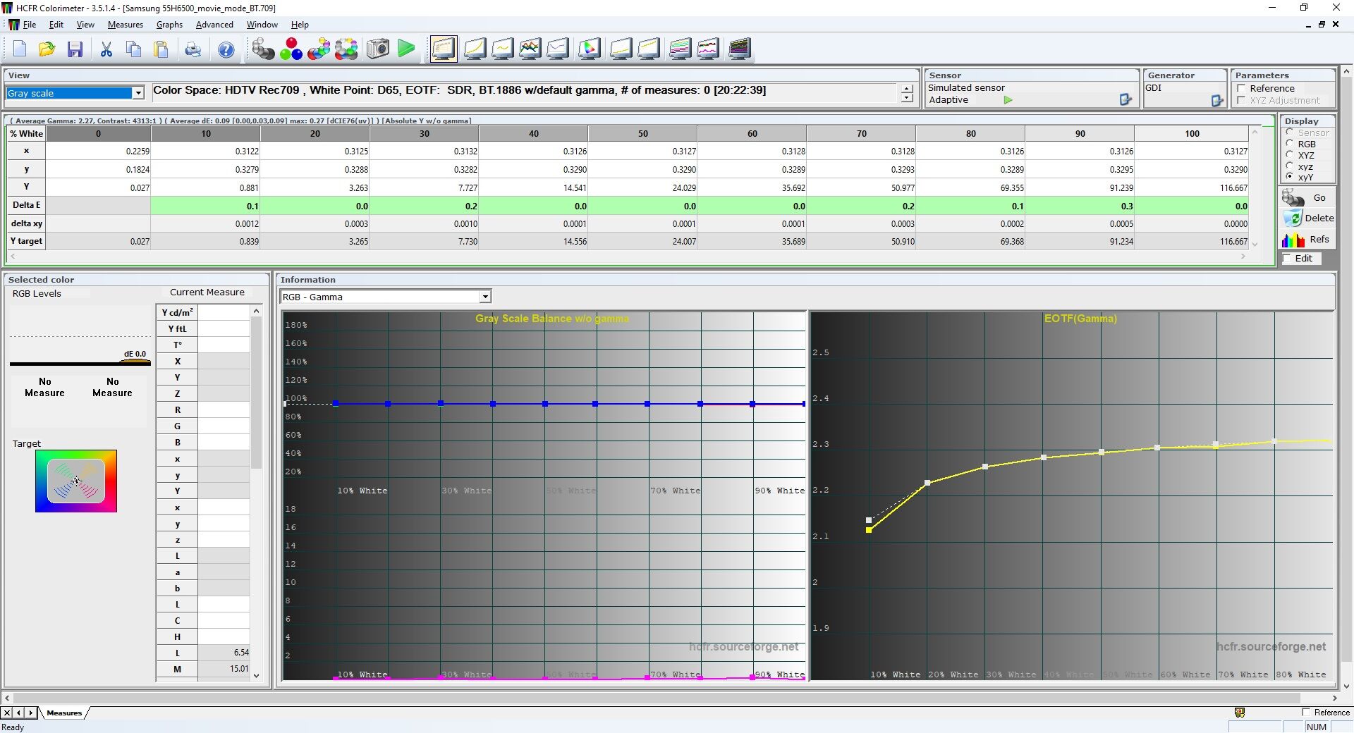

Archttila
Elnézést csak közben megérkezett a család (mondjuk úgy látom nem sok mindenkit érdekel a téma de nah...
) szóval itt a movie preset végeredménye:
Ennél többet képtelenség kihozni ebből a panelből, de szerintem ha eltekintünk a 10%-os rész viszonylag magas Y értékétől (ezen a ponton ennyire képes az elektronika) akkor azt kell mondjam igen szép lett a vége.
Tökéletesen pontos akkor lehetne, ha 10 helyett 20 pt-t is lehetne állítani (főleg az alsó sávban lenne hasznos) illetve (ÉS EZT NAGYON HIÁNYOLOM)! ha az adott százalékos mérési ponton az RGB mellett tökéletesen utána lehetne igazítani a luminance-nek is, így minimum századra pontosan be lehetne állítani a GS-t.
CMS Mint azt már korábban írtam (illetve anno utána is jártam ennél a típusnál) itt megint csak nem rajta múlott, hogy a Primary colours piros illetve kék színeit Delta 1 alá hozzam... (erről is írtam korábban akit érdekel az keresse vissza)
jah igen, természetesen megnéztem BT.709_75%-kos színtér alatt is, de akkor sem lett jobb.

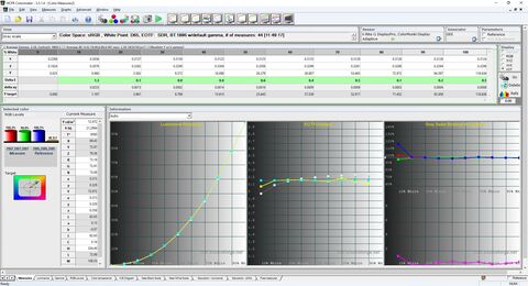

Archttila
junior19 #4227 üzenetére
"bár te a bt1886-ot adtad meg célnak, de erre két pontos állítási lehetőségnél esélyed sincs."
Sajnos ez egy bug a HCFR-ben. Ugye beallitasokban az sRGB-t kiválasztva inaktívvá válnak a további beállítások, viszont ha itt előtte BT.1886 volt megadva akkor a progi is azt veszi figyelembe, illetve annak a görbéjét dobja be
De szerencsére erre hamar rájöttem és a movie módban már helyesen szerepel. (Igaz ott pont ez kellett)
Sajna mint írtam CMS-t nem lehet állítani így a színek olyanok amilyenek...

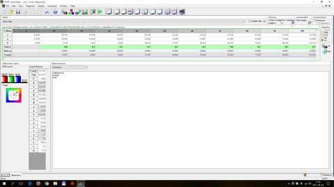

Archttila

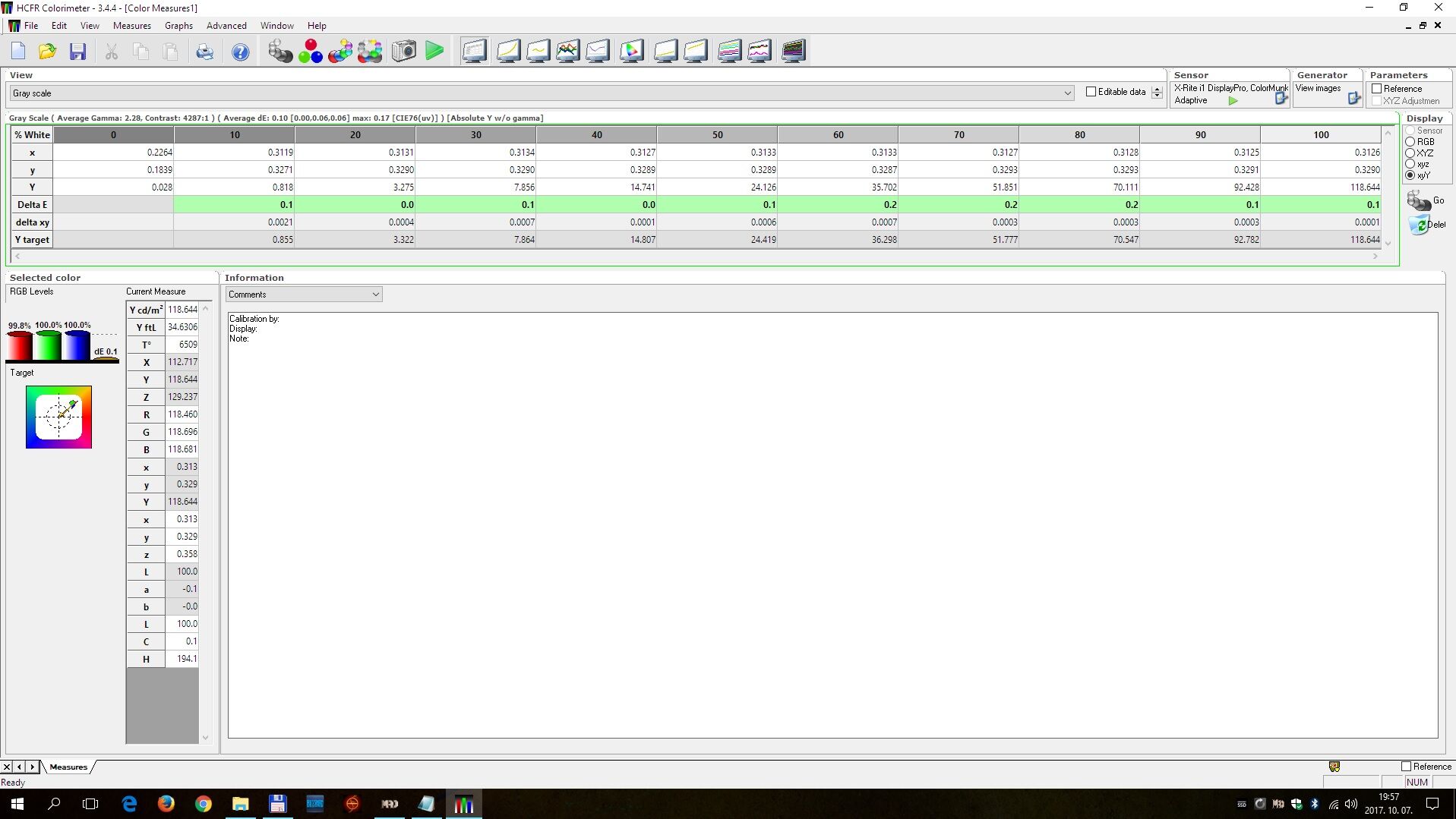

junior19 #4205 üzenetére
hmm érdekes
2017
2019
Viszont gyorsan két dolog! Akkoriban nem a madTGP-t patternt használtam hanem a gyári alapértelmezettet és úgy emlékszem, hogy a 16-235 dinamikatartományt sem vettem figyelembe, szóval jelenleg a mérés így fest a fenti beállításokkal:
Limited, Full, Limited (forrás, desktop, TV) -- Video Level CORRECT : WtW & BtB preserved, Zero scaling
Ez a legtutibb mivel a WtW & BtB megőrzése mellett nulla skálázás történik.
Limited, Full, Limited -- Best option for embedded video player as there is zero video content scaling during the Y'CbCr --> RGB color space transformation. BtB & WtW are preserved to make calibration easier. If using a Desktop it will look overly dark
Én pedig így mértem:
Full, Full, Full -- Video Level CORRECT : WtW & BtW Clipped, Single scaling
Both Desktop & Video Content will look correct but video content is also scaled during the Y'CbCr --> RGB color space transformation. BtB & WtW are clipped so calibration will be more difficult
Hétvégén újrakalibrálom a tévét

Még ha csak fapados lenne, de sajnos konkrétan félrekalibrál
más:
Elképesztő milyen szépen lehet dolgozni a TV + HCFR párossal. Amennyire kételkedtem a fapadoskinézetében mára annyira a szívem csücske lett ez a remek szoftver.
(a gammát azóta korrigáltam)

Nos kész is vagyok, ennyit sikerült (elsőre egyedül) kihozni a Samsung 55H6500 közép-felső/kategóriás tévémből:
avg Gamma: 2.19 (Rec.1886) | Contrast: 4441:1 | avg deltaE: 0.08 | max deltaE: 0.13
Grey scale:
Primary and secondary colors:
Mivel most használtam először a szoftvert így természetesen elégedett vagyok az elért eredménnyel, viszont a RED és a BLUE az nem igazán akart lejjebb menni, szóval erre várok ötleteket/tippeket.
Esetleg benne van a pakliban, hogy ennyit tud a TV...
Reggel még finomítok a beállításokon, jó éjt mindenkinek!Beleszerelmesedtem a kalibrálásba na

Jó szerintem rájöttem mi a gond
előtte a CALMAN-nal szórakoztam és elfelejtettem visszaállítani a tévén a 2pt beállításokat
Kezdhetem előröl az egészet -

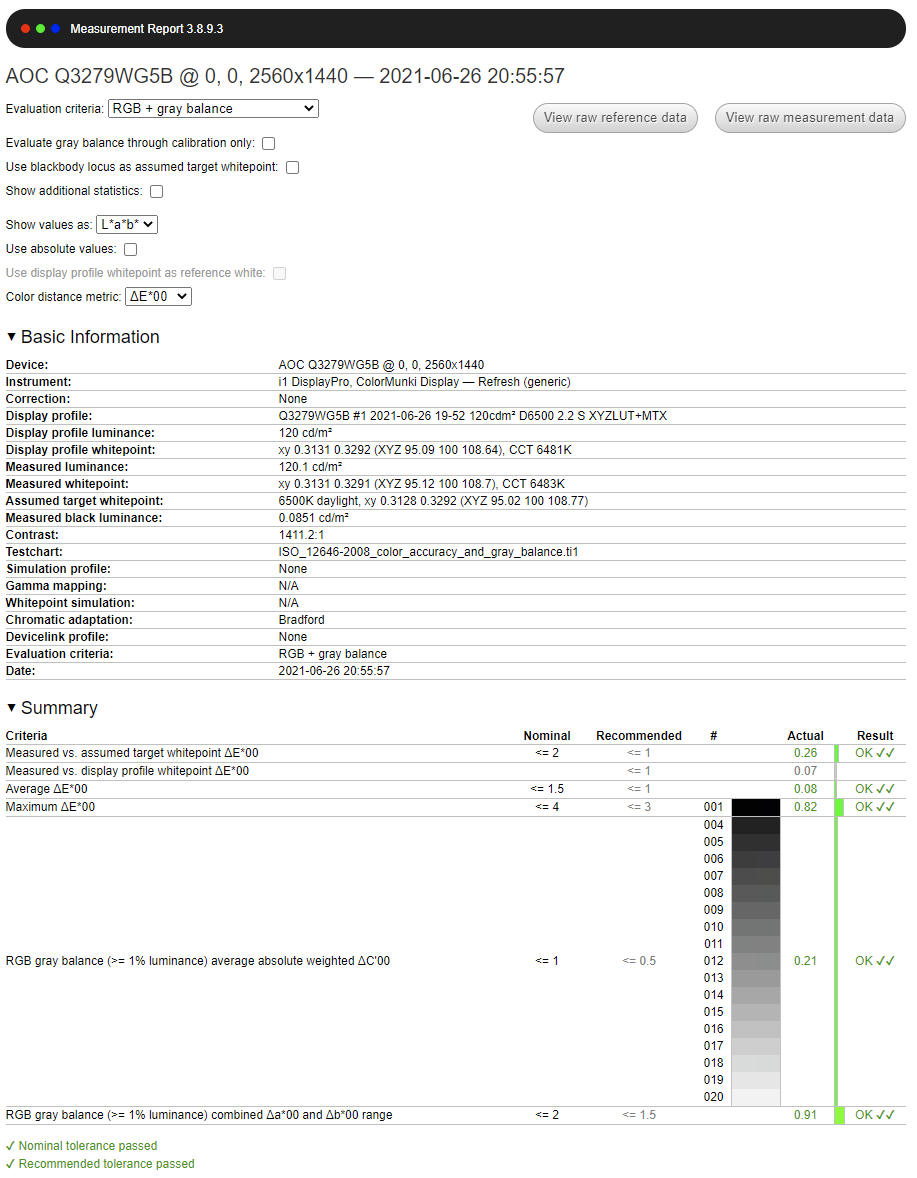

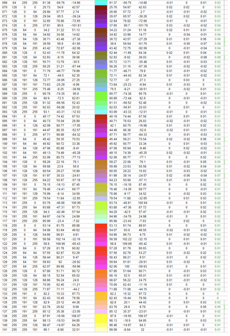

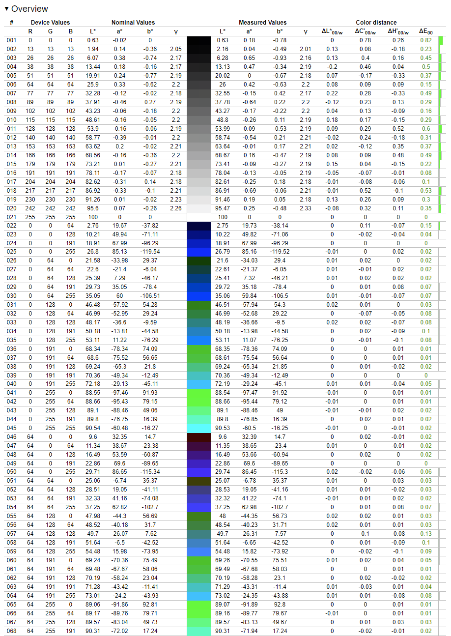

Írtam korábban, hogy a 3D LUT meglepőn jól sikerült (már ami a szürke árnyalatokat illet) ellenben a színek kicsit pontatlanabbak mint az 1D LUT színei... viszont (a fejlesztő javaslatára) készítettem ebből az 1D LUT-bol egy 3D LUT-ot de nem tudom, hogy ez ilyenkor mennyire életképes megoldás, mivel az 1D-be a 2.2 gamma lett megcélozva, ám a 3D LUT-nak 1886-ot állítottam be valahogy így:
