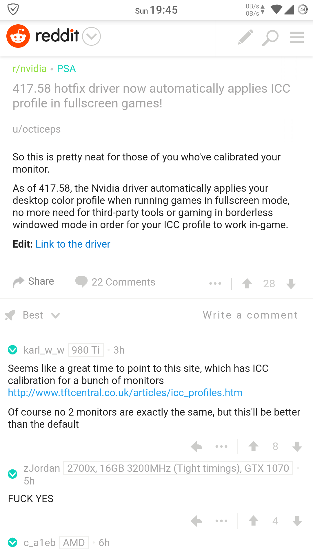

Archttila #3966 üzenetére
Végre észbe kapott az nVidia.
Viszont amit utána írnak a konzerv profilokról, az megint vicces - ugye egy szoftveres profil azt feltételezi, hogy a hardver már optimalizálva lett, vagyis a fényerő, a kontraszt és a színcsatornák összehangolása be lett állítva. Enélkül Danny Blue, Nostradamus, vagy a legjobb tenyérjósok sem tudják megmondani, hogy mit csinál majd az a más hardverre készült profil az aktuális panel aktuális beállításai mellett - tipikus orosz rulett: minimális az esélye annak, hogy javít rajta, sokkal esélyesebb, hogy ront rajta.

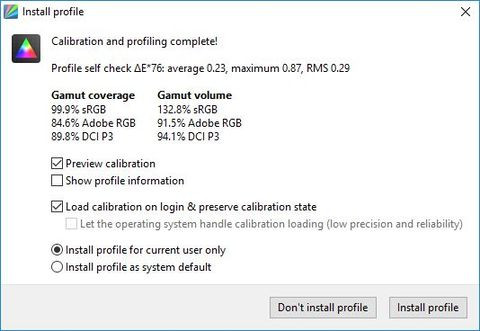

karoli9
Mobilon nem töltötte be a képet, már látom
Létezik, hogy nálam is ez lenne a gond? Taranis fórumtársnak és nekem azonos, Dell U2413-as monitorunk van, amelyek az általunk fellelt sorozatszámok alapján teljesen azonosak. Taranis masinája 3087 órás, HDMI-n csatlakozik egy GTX 1080-hoz, ColorMunkival kalibrálva, nálam 44xx órás, DVI-n csatlakozik egy GTX 1060-hoz, i1 Display Proval kalibrálva.
A beállításaink azonosak voltak, mégis "Verification" módban taranis kolléga "Measured vs. assumed target whitepoint" ΔE*00 és "Average" ΔE*00 értékei jellemzően az enyéim fele, a "Maximum" ΔE*00 értéke pedig negyeddel alacsonyabb, viszont a kontrasztja sokkal rosszabb, a kb. 1000:1 helyett kb. 820:1 (a 120 cd/m2 miatt, én 100-on használom, általában sötét szobában).
A dE*76 értékek között nekem van egy óriási kiugrás piros terén (7,76!), neki ellenben nincs, minden az optimális határértéken belül van.Mindemellett neki 99%, nekem 94,3% AdobeRGB.
A csatlakozás lenne a ludas?

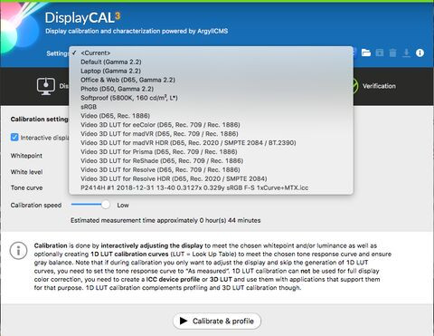

"Photo (D50, Gamma 2.2)-ben kalibrálsz?"
Vagy az, vagy D65, vagy 5800 Kelvin, használok L* Gammát is - mikor mit igényel az anyag a kimenet függvényében.
"Illetve PS-ban a proofot használod-e, illetve ha igen, mire állítod?"
Alapvetően sRGB a web miatt, esetleg az aktuálisan kalibrált nyomtatóprofil, ha éppen azt kell ellenőrizni.
