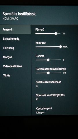

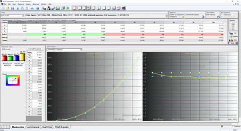

Egy kis segítségre lenne szükségem. Nem igazán tudok előre jutni egy Sony 65A1 kalibrálásában. A HCFR progit használom külső lejátszóról(Oppo 203) az AVSHD ITU-R BT.709-es referencia anyaggal. Alapvetően az a gondom, hogy nem lehet finomhangolni a tévét, mert szinte mindig mást mérek. Ez monitor esetén nem így van, szóval én a tévére tippelnék. Ami elsőre furcsa az az alábbi jelenség.
Az egyik kép az AVSHD ITU-R BT.709 10%-os Grayscale tesztnél az, hogy a teljes képernyős és az ablakos teszt között óriási a különbség azonos tévé beállítás mellett. Miért? Ez normális jelenség?
A fényerőben van óriási különbség, csak azt nem értem hogy miért? A teljes ablakos módnál olyan, mintha visszavenné a tévé a fényerőt, pedig minden ilyen jellegű beállítás ki van kapcsolva.

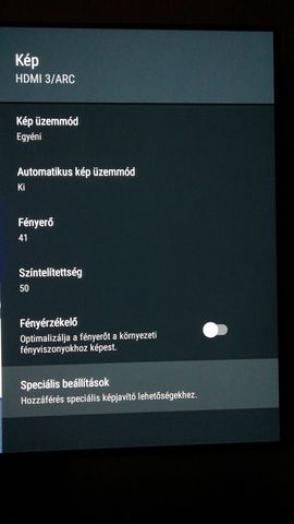

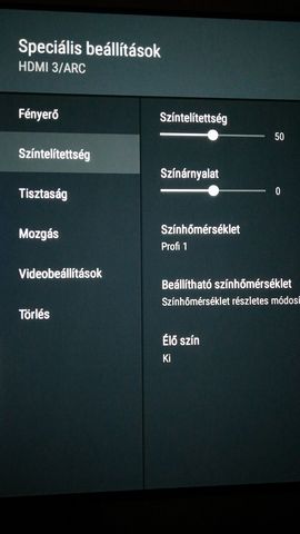

TV beállításai: -

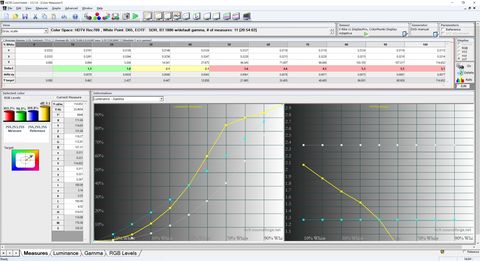

Az LG 55b7v tv-met próbálom bekalibrálni egy ColorMunki Display-jel és HCFR progival.
Junior19-nek hála egész jól sikerült.
De szerintem még van benne tartalék. A helyzet az, hogy minden színnél (RGBCYM) 75%-os szaturáció mellett sikerült elérnem, hogy dE kisebb legyen mint 1,5 és 0/25/50/100%-on is 3 legyen maximum. Viszont a mérésekből látszik hogy, 75%-on tökéletes a fényesség viszont alacsonyabb értékeken (25/50%) jóval magasabb mint kéne lennie ellenben 100%-on kisebb.
Min kellene állítanom, hogy közelebb legyenek ezek az értékek a referenciához (kontraszt, fényerő, esetleg fehér egyensúly)?
Továbbá van értelme a szerviz menüben beállitani a dolgokat, vagy elég csak a sima menüben? Ahogy elnéztem ott sincs több beállítási lehetőség.Ui.: Még csak tanulom a szakmát úgy, hogy nyugodtan nézzetek hülyének.

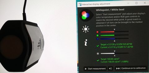

Ha 120cd/m2-el kalibrálok akkor nekem túl sötét a kép, ha viszont feljebb állítom a fényerőt akkor meg annyi a kalibrált értékeknek. De ha magasabb értéken kalibrálok mondjuk 180-200cd/m2-en, akkor viszont a feketének lőttek? Eddig jól gondolom?
A kérdésem hogy mi a jobb megoldás? A standard 120cd/m2-el kalibrálni és használat közben kicsit emelni a fényerőn, vagy eleve magasabb értéken kalibrálni és úgy hagyni a fényerőt?

Egyébként a 120 általánosan eltalált érték: a legtöbb ember szemének kellemes nézési környezettől függetlenül. Magamnak 100-ra szoktam állítani, mert nem szeretek "szoláriumozni".
Az sRGB szabvány 80 Cd/m2-t ad meg, fotószerkesztéshez WCG monitorokon 140 a felső határ (az újabb HDR szabvány szerint több, de azt még nem sok monitor tudja). Ha nem HDR-képes egy monitor csak 160 felett ad jó képet, az egy gyenge világításminőségű monitor.

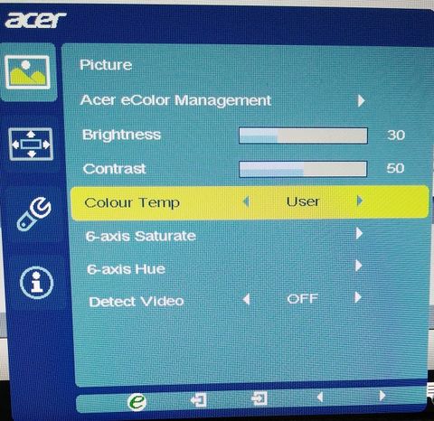

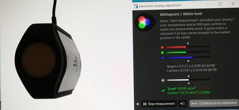

Az Acer monitorom menüjében a Colour Tempnél a következő lehetőségek vannak: Cool, Warm, sRGB, User. Na most ezek közül csak a User beállítás hozta a megfelelő eredményt, ugyanis a többinél az RGB beállítást lehetetlen volt belőni hogy mind a három érték középen legyen. Általában a kék volt túltolva, de ahhoz hogy bejöjjön középre teljesen le kellett vennem, így meg használhatatlan lett a kalibrálás. A fényerőt 120 helyett 160-on toltam, mert a 120 nagyon alacsony értéknek tűnt. Gondolom ez nagyban befolyásolja a feketét, de a monitoromat szinte csak netezésre használom, meg néha játékra. Lekalibráltam a DisplayCAL-al és az i1 Profiler-el is, nagyon hasonló eredmény született.

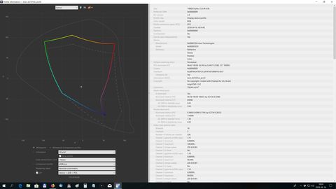

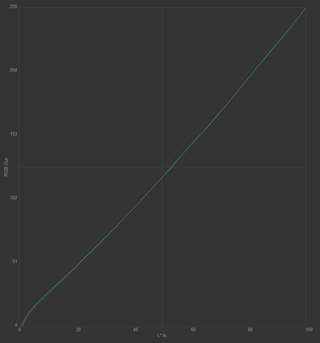

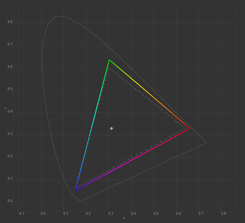

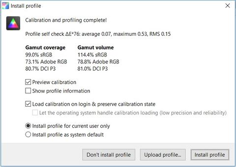

Néhány adat a DisplayCAL eredményéről.

Az "interactive display adjustment" lehetőség elől ki kell venni a pipát a programban, mert a laposok monitorján nincsen beállítási lehetőség a 3 színcsatornára és a brightness + contrast-ra: ezeket a szoftver állítja be magának DDC/CI buszon keresztül a lapos monitorában (már, ha képes rá a panel).

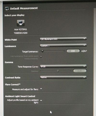

DisplayCal progival elkészítettem az első kalibrálást. Az első kérdésem az, hogy ennél a beállításnál mit kell nézni? Úgy tudom hogy alapértelmezettként 120cd/m2 kell belőni a monitor fényerő csúszkáján, én ezt be is állítottam a progiba és összehoztam a monitor fényerő csúszkájával. De mi a helyzet a színekkel? A kék nagyon el van csúszva, azt is be kell hozni középértékre vagy ne foglalkozzak vele? A kalibrálásnál most nem nyúltam máshoz csak a fényerőhöz, a 120cd/m2 érték a monitor fényerő csúszkáján a 21 érték lett. Így futtattam le a kalibrálást és az alábbi eredmény született.

Ha megkaptad az ICC profilt, akkor azt bármikor be tudod tölteni a rendszeredbe, sőt előtte ajánlott is a Factory Reset.
Az megint más kérdés, hogy mennyit ér egy olyan kalibrálás, ahol más videokártyát, esetleg más kábelt használtak és mások voltak a környezeti tényezők. Nem mondanám, hogy semmit, de azértt írom.A hardveres kalibrálás más tészta, de ezt az Acert nem lehet így kalibrálni (legalábbis, ha hardveres kalibrálás alatt nem a szervizmenü bolygatását értjük).
