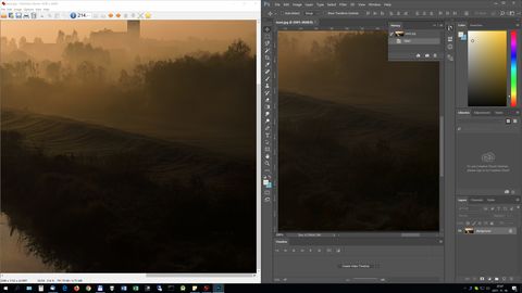

Szeretném megoldani a szitut de egyelőre fogalmam sincs mit állítok be rosszul.
Irfan:
Photoshop:
És remélem, hogy átjön a különbség így screenshoton, Photoshop alatt kisebb a kontraszt, több részlet látszik a feketéknél. Nem tudom, hogy melyik a jó, a Win10 képnézegetője olyan képet ad, mint az Irfané.

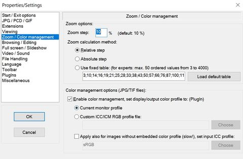

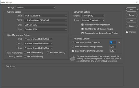

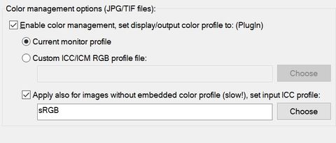

Bocsi, lejárt a szerkesztés, csak kezdek elveszni. Szóval, Firefoxban a kép nagyjából hasonló mint a Photoshop alatt. Irfannál, és a windowsos képnézegetőnél a feketék feketébbek, fast picture viewernél pedig kicsivel még feketébbek. A windowsos képnézegető gondolom használja a kalibrációs profilt, a fast picture viewer tutti, és akkor ezek alapján az Irfan is. Tehát akkor lehet, hogy pont a Photoshopom és a Firefoxom nem használja?
taranis
Fast picture viewer lesz ebből, mintha az Irfan egyáltalán nem is lenne color managed. Vagy én cseszek el valamit.
jjeahh
No szétnéztem a chromeban és rájöttem hogyan lehet megoldani a problémát, ha másnál is vacakolna... mert közben egy haverom is jelezte, hogy nála is foltosak a képek, szal nem csak nálam volt ilyen:
- chrome://flags címsorba beír, majd itt lesz egy olyan opció, hogy force color profile. F3-al a lekönnyebb rákeresni... ezt ha sRgb-re állítom "helyrejönnek" a színek, mármint nem lesz foltos. Persze így sem az igazi, de eddig sem volt az, szal most már maradok a Firefoxnál, csak a dögségem miatt nem tértem át korábban
Amúgy nem minden képen látszik a hiba, nálam ez a fotóm volt különösen zöld-foltos, szal ezzel lehet ellenőrizni, ha az alja zöldes, akkor baj van -
