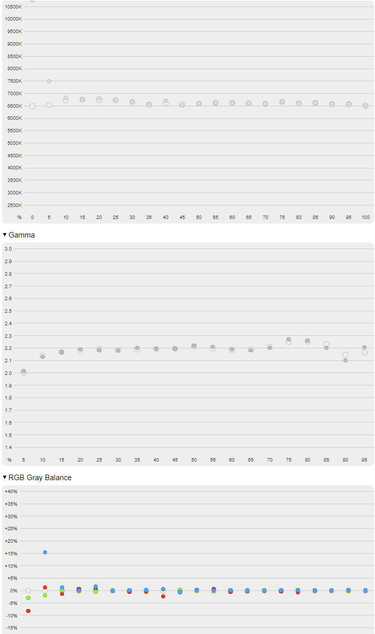

Csináltam sRGB színtérre is kalibrálást, minden beállítás megegyezik az előzőekkel, kivéve, hogy a szoftveres sRGB clamp-et aktiváltam (LUT reset is nyilván volt), és úgy indítottam a kalibrálást. Correction-nek ugyanúgy a wide gamutos i1Pro2-val készített CCSS fájlt töltöttem be.
monitor OSD ugyanúgy
brightness 19
contrast 70
R/G/B 100/95/95novideo sRGB szoftveres clamp - INFO gombra látni, hogy a monitor EDID-jéből milyen koordinátákat olvas ki, ezek a monitor EDID-jébe az sRGB színtérhez gyárilag beállított értékek
A "clamp" pipát az OS működése közbe ki-be lehet kapcsolgatni, és egyből érvényre jut a színtér módosítás on-the-fly.
A kalibrálás előtti fényerő és fehéregyensúly measurement ugyanilyen értékekkel zöld volt, mint itt.
Ugyanúgy 1100:1 kontraszt, deltaE-k jók. Viszont kicsit fölélőtt, mert 6541K, de ez egy leheletnyit hidegebb csak, nem is gond (alapvetően nem annyira komálom úgy sem a meleg-fehér sárgásságot).
Ez így OK, vagy kellhet még valamit módosítani?
Köszi! -

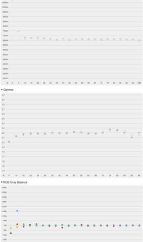

Minden beállítás megegyezik az előbbivel, kivéve:
R/G/B 100/95/95 lett
brightness-t kellett 19-re visszavenni 21-ről a 120 nit-hez, így valóban még pontosabbak lettek az előzetes mérések a kalibrálás előtt, a referenciapontokhoz közelebb vannak, igazad volt.
A black point corr.-t is levettem 0.06-ra, és a verify-t a kalibrálás után a "Large verification testchart"-al futtattam, simulation profile-t nem állítottam be.A kontraszt kb. 1100:1 lett, azaz javult.
Csatolom ennek is a riportját.
monitor OSD brightness
monitor OSD RGB
DisplayCAL measurement kalibrálás előttEz így OK, vagy kellhet még valamit módosítani?
Köszi!

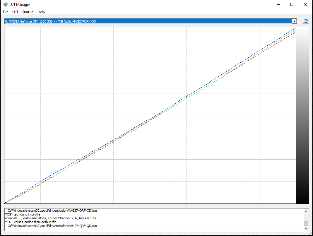

VGA beállítás és DisplayCAL Display fül
DisplayCAL Display fül / correction
DisplayCAL Calibration fül
DisplayCAL Profiling fül
Measurement report - extended verification testchart, nincs simulation profile, wide gamut ICC betöltvekb. 1000:1 lett a kontraszt, sztem a deltaE-k is jók
+ a fenti színprofil betöltése után a novideo_srbg programmal az nVIDIA szoftveres sRGB clamp-et bekapcsoltam (ez a monitor EDID infóiból szedi ki az sRBG színtér infókat és ennek alapján mátrixot számolva módosítja sRGB-hez a megjelenítendő színteret), és így újra futtattam a mérést, ez pedig alább, nyilván nem olyan színhelyes, mintha a monitort eleve sRGB módba téve kalibráltam volna, de majd azt is meg fogom nézni
Measurement report - software clamp sRGB + extended verification testchart, sRGB simulation profile, wide gamut ICC betöltveMondjuk most látom, hogy verification-höz lehet jobb, ha a "Large verification testchart"-ot használom, gondolom az részletesebb. Megnézem majd azt is.
Van, amit másképp kéne?
Köszi!

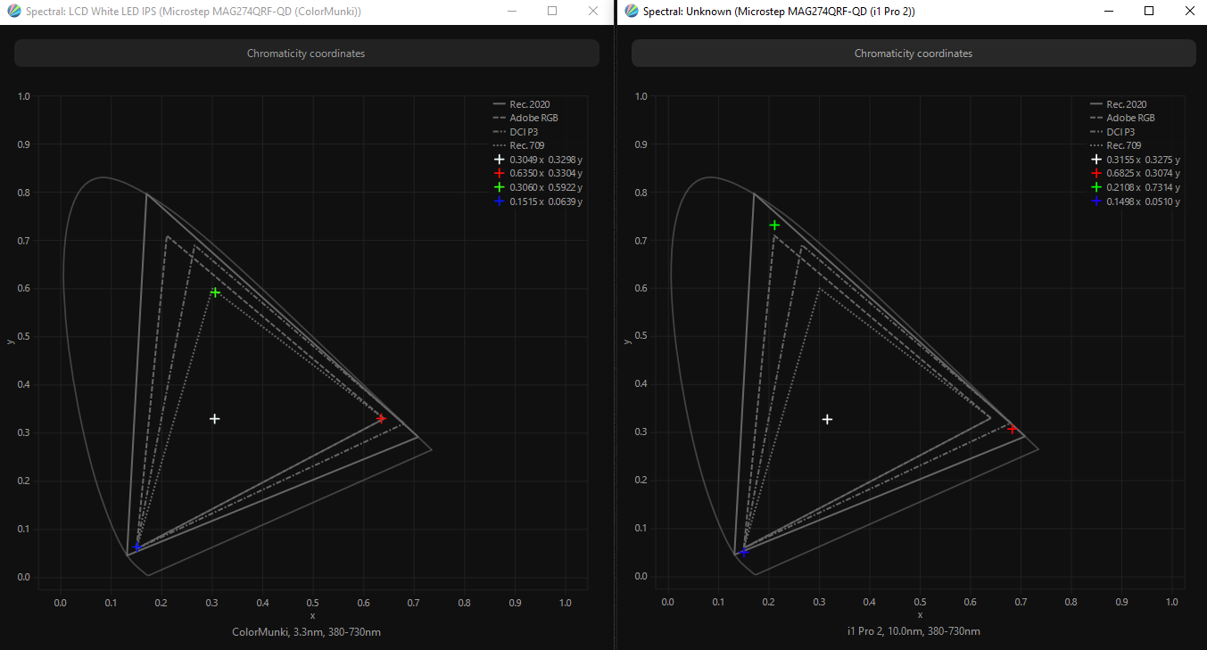

Az i1Pro2-est használd, az készült helyesen a natív gamut módban, a ColorMunki-s sRGB módban készült, ami nem ideális.
Igen, közben én is kikövetkeztettem ezt a chromaticity koordinátás kép alapján, ahol látszik a lefedett színtér. Egyelőre maradok a user módban wide gamut mellett, saját R/G/B-vel, ez 97/92/92 lett a DisplayCAL szerint 120 nithez, így az R/G/B és a brightness is "zöld" volt a kalibrálás kezdetekor. A Contrast default 70, és a brightness 21 a monitoron a 120 nit-hez, de ez nem újdonság.
Correction profile-hoz az "LCD-sített" i1Pro2-est használtam (ehhez elég volt notepad-el átírni a DISPLAY_TYPE_REFRESH paramétert "NO"-ra, majd újra beimportálni a CCSS-t).
A Refresh mód miatt ne aggódj. Igen, azt az i1Pro2 tulaj szúrta el, de nyugodtan maradhat a beállítás Refresh-en, sample-and-hold kijelzőn az is jól fog működni (visszafelé ez már nem lenne igaz).

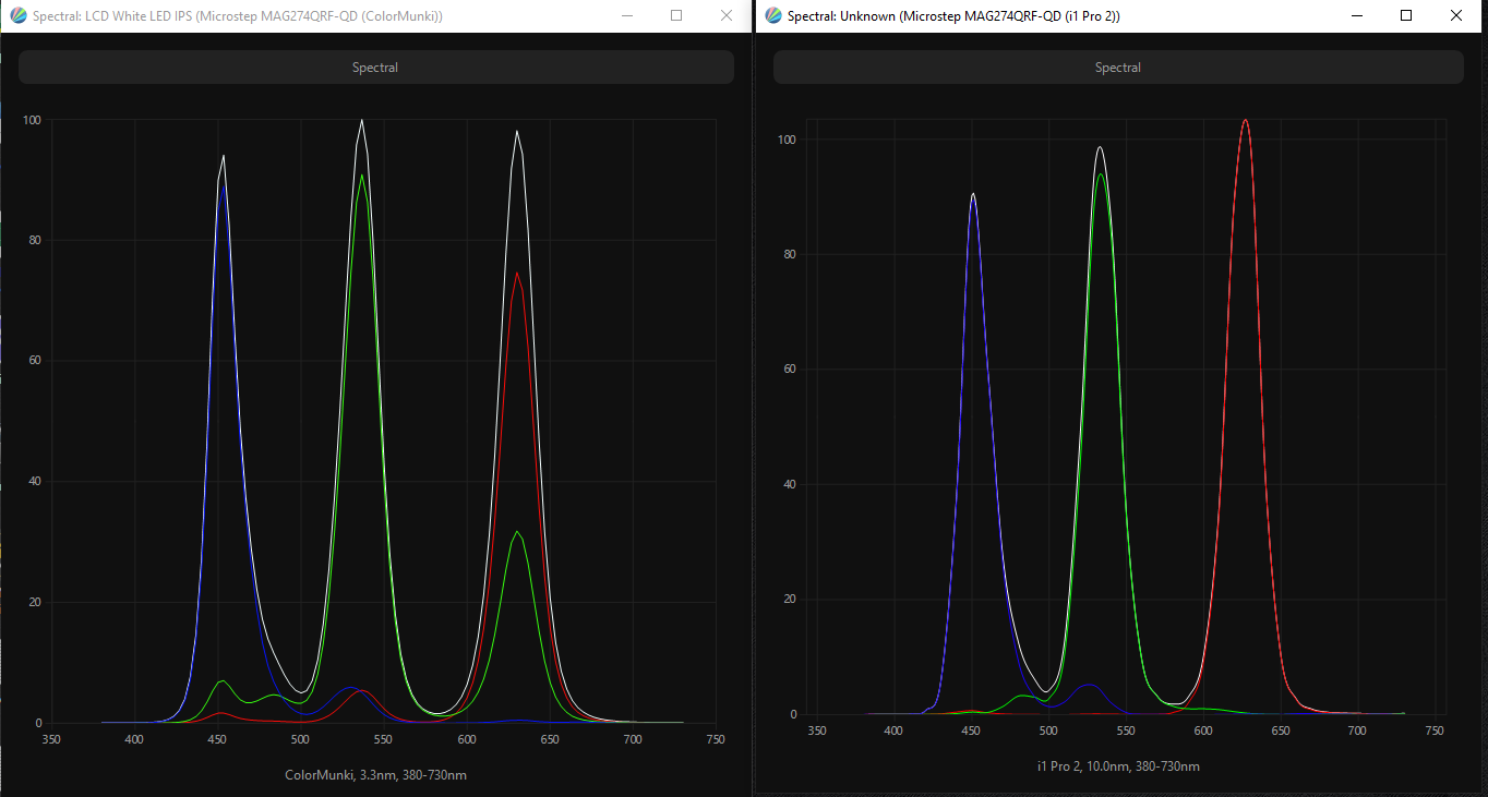

"Honnan tudod, hogy az i1Pro2-es CCSS hibás?"
Amikor a letöltött fájlt be akartam importálni a DisplayCAL-ba, error-t dobott a program (azt már nem tudom, hogy pontosan mit, de hogy nem tudja importálni a profilt...), igaz akkor még nem volt meg az i1Display Pro, és az ArgyII CMS driver is fent volt. Most már azt uninstalláltam, mivel i1Display Pro-hoz az nem kell.A correction online check-re kidobta az i1 Pro 2-es CCSS-t is és engedte importálni most már
lehet a ArgyII CMS driver kavart be.Csatolom képként a két spectral correction profilt, gondolom a kettő közül akkor a i1 Pro 2-val készültet kéne használnom?

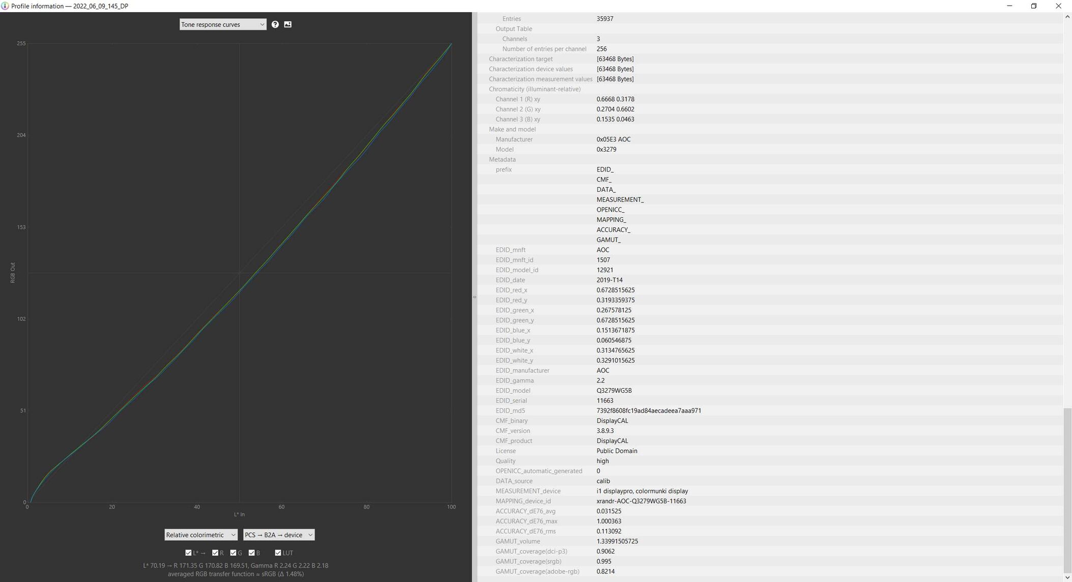

Rtings tesztben publikált ICM profilt használva, miért nem állítódik a LUT görbe ("No VCGT or mLUT tag found in profile") vajon? Más 3rd party ICM-et nem találtam neten a monitorhoz. Bár elvileg ez úgy is minden egyes monitornál egyedi, még ha egyazon színtér / fényerő / színhőmérsékletre van kalibrálva, igaz?

Csatolom, hogy az MSI driverrel együtt járó ICM profilt betöltve, mit mutat a LUT Manager. A görbe módosul linearról, azaz a VGA LUT-jába sikerül tölteni, tehát applikálódik. És látható, hogy 8 bites kalibrálás eredménye ez a profil, amit ad az MSI. Van ennek értelme akkor ezt betöltve, szemre kalibrálni a másik, kalibrált DELL monitoromhoz (nyilván a DELL-hez a saját színprofilját töltöm be) viszonyítva?
Azt azóta a fenti tesztből megfejtettem, hogy User módban érdemes belőni a fehéregyensúlyt, a "Professional / Pro Mode menüpont alatt az sRBG beállítás csak egy gyári preset, ami igen pontatlan amúgy is.

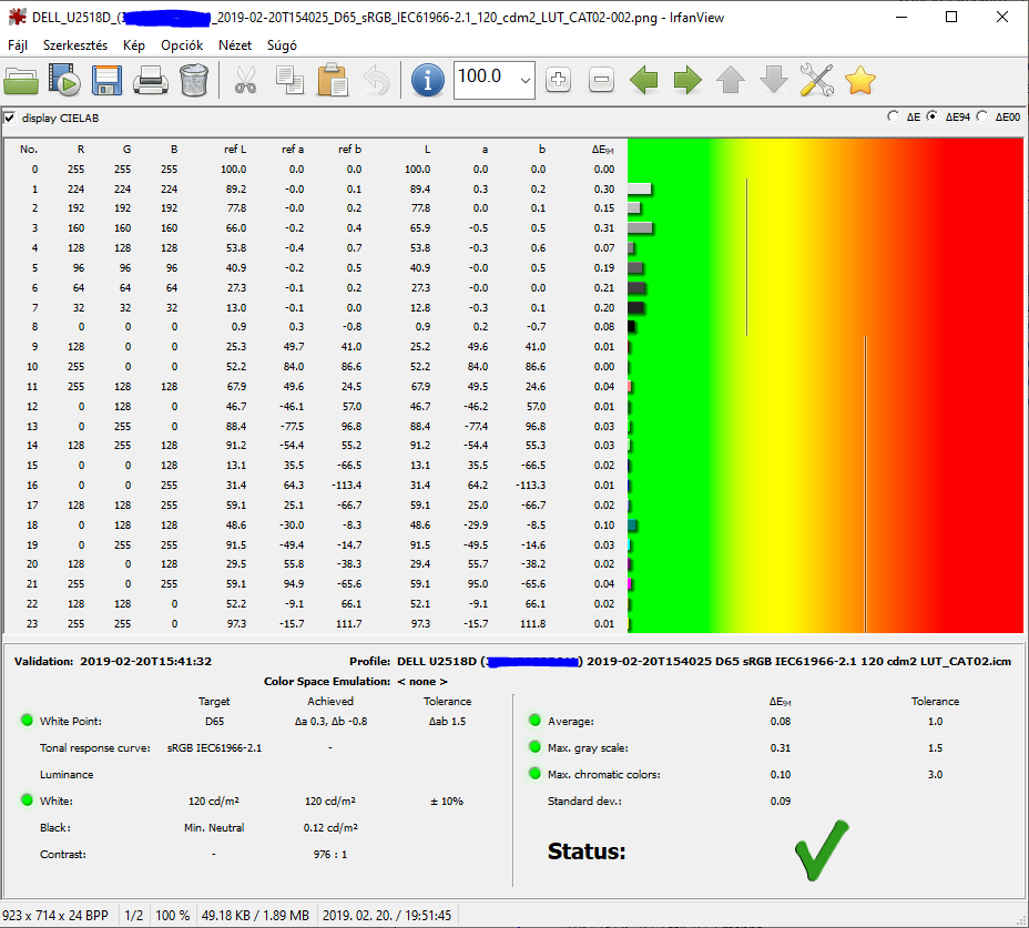

Amihez első lépésben most "szemre kalibrálnék", az egy kalibrált Dell U2518D a kalibrálás során kapott ICM profilt alkalmazva, csatolom a riportot képként, valamint a fő értékek itt láthatóak, alább, sRGB színtérre / 120 cd/m2 / 6500K-ra lett kalibrálva anno, ahogy látom a riportból.
Az értékek:
Dell U2518D
Preset / mode: COLORTEMP 6500K
Brightness: 25
Contrast: 75
+kapott ICM fájl betöltve
a Dell U2518D monitorom kalibrálási riportjaElőre is köszi és sorry, hogy hosszú és sokat kérdezek!

Szeretnék egy kis irányba állítást kérni egy kalibrálással kapcsolatban.Adott egy MSI Optix MAG274QRF-QD és egy Xrite i1Display Studio.
A monitor firmware frissítése meghozta a normális üzemmód válaszási lehetőséget és mostmár lehet választani sRGB, Adobe RGB és P3 "szintér" között.Szerintetek milyen beállításokkal induljak neki az újra kalibrálásnak, ha DisplayCal-t fogok használni?
Előre is köszönök bármilyen használható tanácsot.
