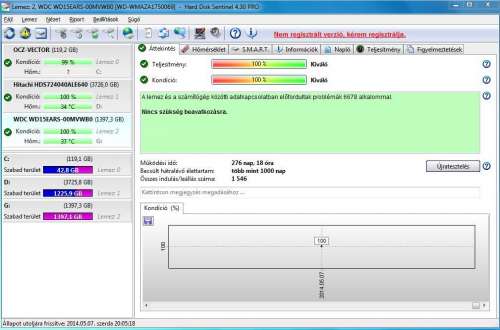

vati182
Kikapcsoltam az energiatakarékossági funkcióknál, ezt de ez nem rossz akkor a HDD-nek h nem helyezi soha kikapcsolt állapotba csak ha te saját magad lekapcsolod a gépet...

hdsentinel
B.Á.L.!.N.T #3958 üzenetére
Ez egy teljesen normális, hétköznapi jelenség.
Pontosan ezért érdemes
- a Hard Disk Sentinel-t folyamatosan futtatni, hogy minden problémáról azonnal, időben értesüljünk, ne lepődjünk meg, amikor "hirtelen" megjelenik több hiba
(a vírusirtó, tűzfal is folyamatosan fut, hogy probléma esetén jelezzen ill. beavatkozzon, ellenkező esetben meglepődnénk a "hirtelen" megjelenő problémák láttán).- első, éles használat előtt, azaz mielőtt fontos adatokat tennénk a merevlemezre, alapos tesztelést végezni a a Hard Disk Sentinel segítségével (a 4 pontos teszt-lista, amit érdemes ilyenkor ill. állapot-változás, romlás esetén megtalálható a Nem tökéletes a merevlemezem, mit lehet tenni? pont alatt) hogy az esetleges hibák ekkor jöjjenek elő, az esetleges hibás szektorok ekkor kerüljenek javításra, stabilizálásra.
Sajnos az ha megkap valaki egy tökéletesnek tűnő merevlemezt (még ha újat is) nem garancia, hogy az úgy is működik. Akár szállítás, beszerelés (vagy külső HDD esetén csatlakoztatás) közben is sérülhet és ha nincs letesztelve, akkor idővel (akár hónapok, évek után, a lemez-kihasználtságtól függően) jöhetnek elő a problémák.
Jelen helyzetben amit érdemes tudni: a hibás szektorok már nem okoznak problémát, azok már javításra kerültek, helyüket a tartalék terület vette át. Minden írás/olvasás már a tartalék területre kerül átirányításra, azaz további teendő ezekkel nincs, problémát többet nem fognak okozni.
Azonban e a gyenge szektorok még okozhatnak: lassulást, rendszer-instabilitást, sőt adatvesztés is fordulhat elő miattuk.
Jelenleg (mentés után) érdemes lenne alapos átvizsgálást indítani, hogy az esetleges további, még
lappangó problémák kiderüljenek - vagy megbizonyosudjunk arról, hogy ilyen nincs és a merevlemez állapota stabil és gond nélkül használható.Erre a legalkalmasabbak a programban a Lemez menü alatt található tesztek (rövid, részletes önteszt, felület teszt). Ezek (különösen az utolsó) a lehető legpontosabb elemzést végzi és segítségével kideríthető (adott esetben javítható is) a merevlemez hiba. Ideális esetben, ha a teljes felület átvizsgálásra kerül és nincs további probléma, a sebesség is javulhat.
Ha a tesztek után hiba nem jelentkezik és a kondíció is marad ezen a szinten, akkor a merevlemez még használható - de csak fokozott figyelemmel és folyamatos ellenőrzés mellett (és bármilyen változás esetén azonnali mentés javasolt).
