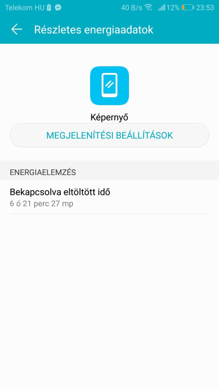

Nem tudom mi a titka, volt akkumulátor csere pár hónapja és 521es rommal ilyen üzemidőkre képes. Esetleg annyi, hogy az új akksit szinte csak sima 1A Huawei töltővel töltöm, egész éjjel rajtahagyom.
1 sim + 64gb sd
wifi/4G mindig ON, repülőmódot csak repülőn használva
Messenger Lite
Facebook Chromeból használva
Főbb appok: Blackberry Work, Viber, Youtube, Waze, JetAudio Plus, Torque Pro, Drive, Gmail.#33460: Nekem Nougat alatt újkorában sem tudott 4nél többet, szerintem az Oreo nagy előrelépés volt fogyasztás szinten. Jelenleg minimum 5 óra a SOT időm, de nem nagy mutatvány a 6 órát összehozni.

Ez ezerszer kitárgyalt téma. A SOT időt méregetni egymáséhoz képest...
Semmi értelme. Viszonyításnak jó lehet, de kár összehasonlítani. Túl sok dologtól függ: milyen appok vannak telepítve, hány fiókot használ valaki, hány SIM kártyát, milyen a térerő, wifi/4G,játékok... stb,stb... A nagy átlagban 4-5 óra körül mozogtak a számok az elmúlt másfél évben, ettől lényegesen jobb vagy rosszabb nagyon ritkán fordul elő.

Az üzemidőt nem csak az alkalmazások határozzák meg, az is fontos, hogy mennyit ment összesen a telefon, mivel a tétlen állapotban is van fogyasztás. Tehát ha van 5 óra SOT, akkor nem mindegy, hogy a teljes üzemidő az 10 óra vagy pedig 50 óra.
Én ma 10 körül vettem le a telefont a töltőről, 39%-nál járok 3 óra 56 perc üzemidővel, nyáron cserélt akksival.
Akkor emellett még térerő is fontos szerepet játszik. -
