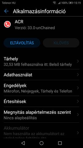

peti85
Az ACR 31.1-unChained ami nekem bevált. De frissíteni nem szabad, mert az újabbakkal nekem nem rögzített. Ez tökéletesen teszi a dolgát. Beállítható meddig őrizze meg a felvételeket, illetve mindenféle felhőszolgáltatóra is tud automatikusan menteni, így tényleg minden igényt kielégít szerintem. Ezeken kívül még mindenféle beállításokkal finomhangolható. (Formátum, minőség,...)
