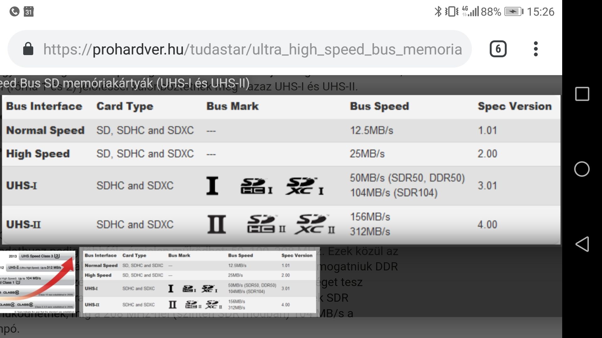

Pontosan erre gondoltam. Nem akarok órákat tölteni vele mikor backup-ra van szükség. Valamint a telefon se legyen lassabb egy lassú kártyától. Túl gyors kártyáért meg felárat kell ügye fizetni ami pénzkidobás. A Samsung kártya felejtős kibaszott drágán mérik. itt vannak a különbségek, nem a méret a lényeg
Az újabb kártyákon két sorban vannak az érintkezők is pl. A kérdés hogy a honor 8 mit tud ezekkel kezdeni. Mármint tudvalevő, hogy elmegy vele hisz lefelé kompatibilis az U3 szabvány. No de a telefon ki tudja e használni az előnyeit?

Én a méretet figyeltem elsősorban vásárlásnál és 128-as már csak ebben a sebességben volt. Sajna nem mértem, de mikor 64-es sd kártyáról váltottam nemrég, akkor vissza kellett másolnom rá mindent, az 55 GB anyag 2-3 óra alatt ment vissza kb (a gépemről a Honorban lévő sd kártyára), ha ez segít, úgy rémlik.
Orgi
Nem egészen értem, mit jelent az, hogy "mennyire lehet indokolt?"
Nekem egy olyan kártya van benne (mármint UHS-3-as) és tökéletesen működik, az Evo+-nak ezt írja a leírása:
"Class 10 and UHS-3 data speeds up to 95MB/sec Read (100MB/sec for 64GB or above)
UHS-I, compatible to HS interface
Excellent performance for 4K UHD video and broad compatibility across multiple applications.
Backed by 4-proof protection, the EVO memory cards can withstand up to 72 hours in seawater, extreme temperatures, airport X-ray machines and magnetic field equivalent to an MRI scanner." -

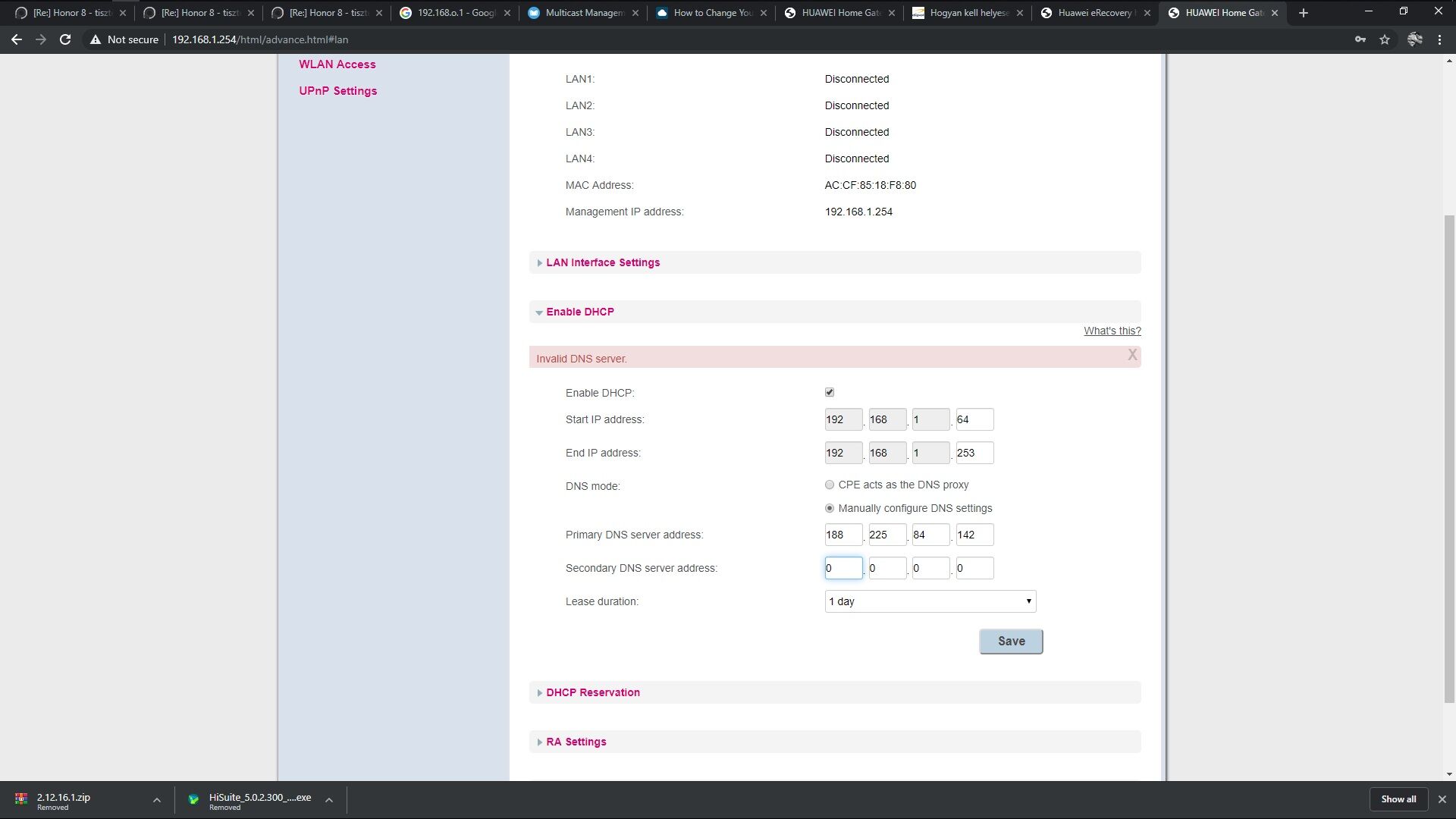

airwin88 #34770 üzenetére

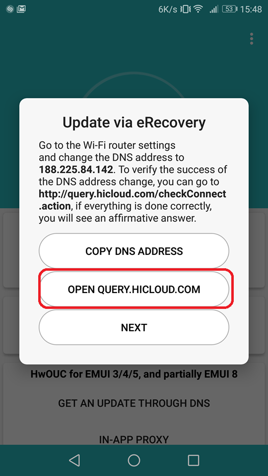

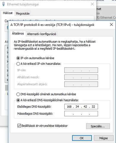

Ezt hagyd. PC kell, és a PC-n írd át a DNS-t tehát ne a routerben, és úgy megy, most visszamentem nougatra, csak hogy kipróbáljam, és már ápdételtem sikeresen én is 416-ról az előbb. HiSuite 5.0.2.300 csak ez jó, és FF-vel tallózd be az 562-t. Tehát a verzió visszalépés leírást csináld lépésről lépésre, csak az 562 oreot (184123) tallózd be. Ez mehetne összefoglalóba is, hogy update 416-ról 562-oreora így lehetséges. Nem kell visszamenni 412-re felesleges.

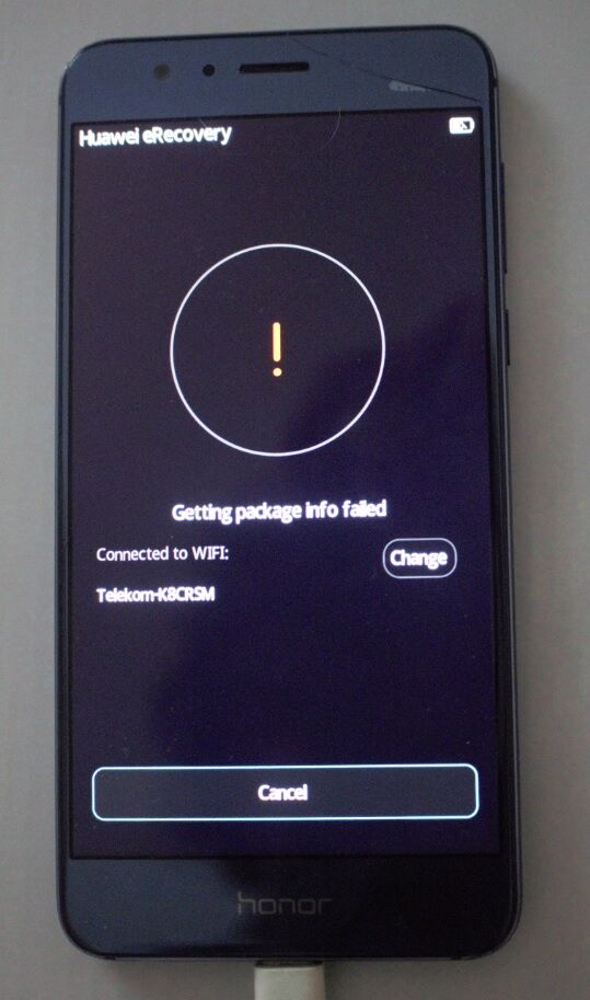

Lackooo84 #34768 üzenetére

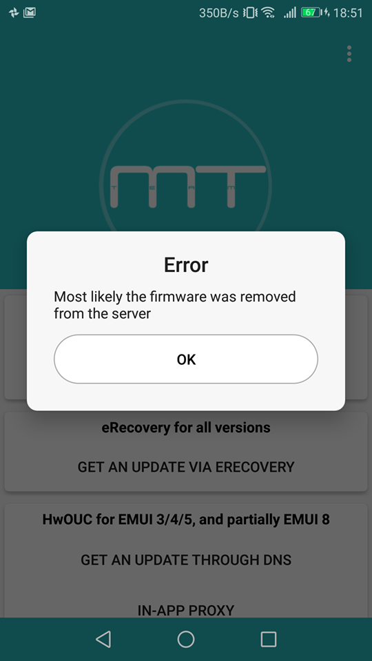

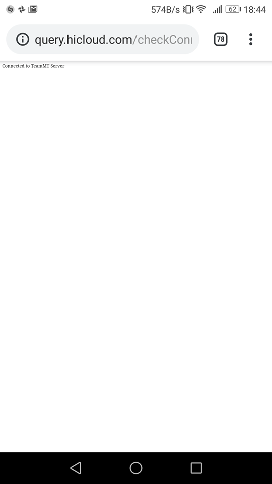

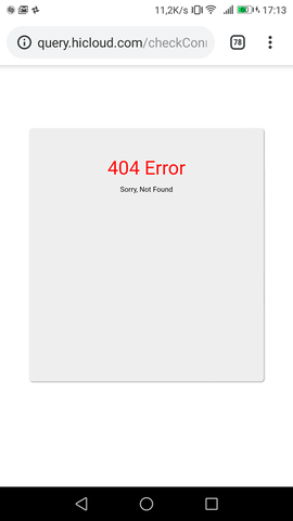

secondary-nek nem engedi a 0.0.0.0 értéket, próbáltam primary-val megeggyezőt úgy engedi a router leokézni. Update via erecovery screenen kiválasztom az open query.hicloud.com-ot és 404,egyszer jött be hogy jó, el is indítottam tovább. Regisztráltam kér valéami olyat is, mentem tovább kikapcs, töltő be, hangerő nyomva tart be is jön az e recovery de unable to connect server
ez valószínüleg az én hibám volt mert a wifivel szarakodtam (jelszórarosszul emlékeztem)) viszont azóta rá jöttem kezdeneém előlről de megint 404 query.hicloud.com után

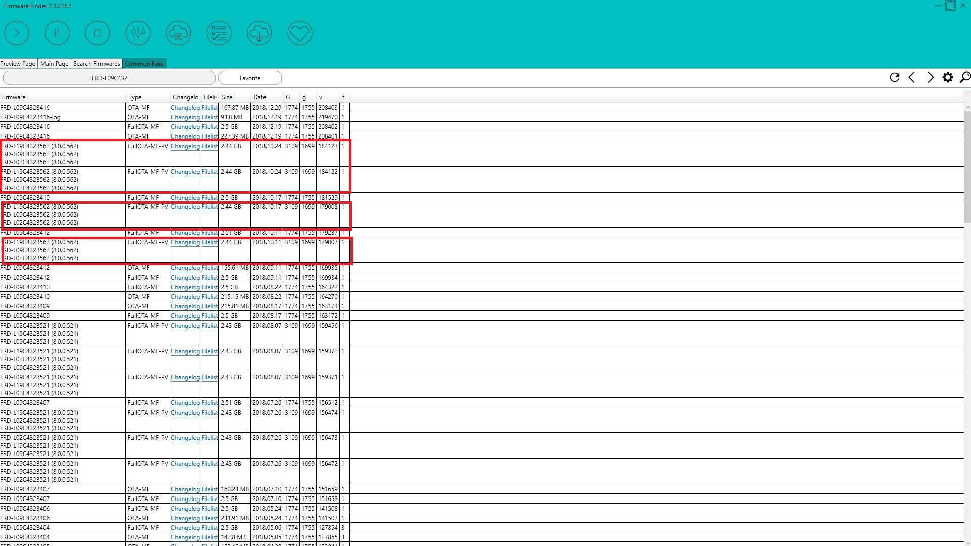

Lackooo84 #34764 üzenetére
Közben megtaláltam mind két Útmutatást itt vissza görgetve. Következő a kérdésem a képen megjelölt 4 közül akkor melyiket érdemes?(illetve jól gondolom hogy akkor ez a menete?!)
downgrade leírás: https://prohardver.hu/tema/re_honor_8_tisztelet_a_kivitelnek/hsz_30341-30341.htmlvolte aktoválás: https://prohardver.hu/tema/re_honor_8_tisztelet_a_kivitelnek/hsz_34580-34580.html
jah ilyenkor bukom a cuccaimat tehát mentsek le mindend ugye?
köszönöm az eddigi gyors segítséget is nagyon királyok vagytok!

Nem kell visszamenni 412-re már, felesleges. Az a régi OTA módszer volt, akkor még nem volt erecovery trükk.
Most már így meg lehet oldani rögtön 416-ról 521-re. Illetve ha így nem jóvalamiért, akkor a PC-s (az előbbi leírásban használt régi) HiSuite-tal nem a 412-t hanem az 562-t kell betallózni.

Most nézem mit írtál... az én IP, átjáró címem nem biztos, hogy jó neked, az a te router konfigodtól függ. Ha a routered IP tartománya megegyezik az enyémmel, akkor jó, ha viszont a te routered IP-je 192.168.0.1 ( mert ilyen is sok van) akkor nem lesz jó, a harmadik értéknek akkor 0-nak kell lennie 1 helyett. (Meg persze ne legyen más eszköz statikus IP-n a 192.168.x.10 IP-vel, mert akkor is ütközés lesz)

Haladok uraim, már keresi a frissítést, a Lackó által küldött kép IP, maszk, átjáró számait használtam, már van is nem azonosított hálózat, de egy másfélperces keresés után, ezt dobja be. Volt DNS Update (ha ez lehetne is baj) mindent a leírtak szerint csináltam. Már csak ez az egy baj van. HS törlése telepítésével is próbálkoztam.
