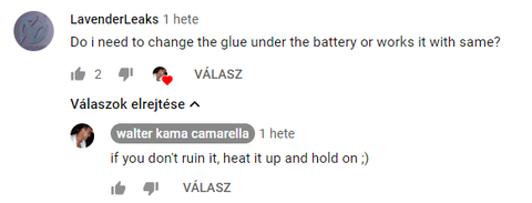

Én elszakítottam mikor kivettem az aksit. Azt javaslom, de csak javaslat, hogy ha sikerül akkor szerintem ne ragasszátok vissza az aksit, vagy rendeljetek olyan ragasztót mint az apple telefonokban, hogy egy csík kilóg és ha újra cserélni kell, akkor csak ki kell húzni alóla, és akkor roncsolás mentesen kijön: [link]
peti85
Micsurin #34390 üzenetére
Igen én visszamelegítettem. Majd meglátjuk milyen lesz. Sajnos erre nem gondoltam amikor rendeltem az akksit, de láttam, hogy van direkt hátlap ragasztó is Honor 8-hoz. Most már nem rendeltem, meglátom milyen így, de ha úgy adódik legfeljebb veszek egyet és visszarakom azzal a hátlapot.
Ja, amúgy a videóból pont az egyik legfontosabb rész hiányzik, hogyan lehet leszedni az akku csatlakozóját így, hogy a keret a helyén marad. Van ott mellette egy csavar, ami keretet fogja, azt ki kell szedni és akkor már enged annyit, hogy a csatlakozót le lehessen szedni, illetve visszatenni a másikat.
peti85
Most végeztem az akkumulátor cserével. Eddig úgy néz ki minden működik
Mielőtt megkérdeznétek miért nem gariban, szervizben cseréltettem: Úgy vettem a telót, hogy van egy kis repedés a kijelző üvegének szélén, ezért garanciában nem vállalják be. 40-et meg nem költök rá, mert annyiért vehetek egy garanciális Honor 8-at. Eredeti akksit vettem, tényleg full ugyan olyan mint ami benne volt. Nem szedtem szét teljesen, mert találtam egy videót ahol csak a hátlapot szedik le és valóban kivitelezhető így, de azért rá kell szánni az időt, türelem kell hozzá és kellő körültekintés hogy ne sérüljön semmi sem. -
