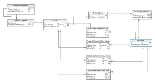

Végiggondoltam amit írtál, illetve egy kicsit utánaolvastam a dolgoknak...
Találtam egy EAV nevezetű modelt, ami az általam felvázolt problémát orvosolja. Alapvetően ez a model is egy táblába helyezi az értékeket független annak típusától, viszont találtam egy bővített változatot amit megpróbáltam átültetni a saját schemambaEzzel ki tudok alakítani termék típusokat, amiknek meg tudom adni hogy milyen tulajdonságai vannak, majd ezeket a típusokat rendelem hozzá a termékekhez. A termékek tulajdonságait különböző táblák tárolják annak megfelelően, hogy milyen típusú változóban szeretném tárolni annak értékét.
Szerintetek így már működhet a dolog?

Sosem használok ID mezőt, ahol nincs értelme (azaz szinte soha, kivéve, ha nincs szükség egyéb kulcsra, és egyáltalán nem gond, ha minden mező egyforma egy vagy több rekordnál. Ez igen ritka). Elsődleges kulcsot szerintem a kívánalmak alapján érdemes összeállítani. Azt nem tudom, van-e olyan DB, ami előírja (Oracle rémlik talán), de ha nem kötelező, nem látom értelmét. Fejlesztőkörnyezet van ilyen?
bambano
#9236
Meghatározhatatlan jellemzők/adattípusok tárolására ilyen megoldást még nem láttam. Amit Te írsz, annak több értelmét látom úgy, ha a jellemzőfajtánként táblákat nyitunk, és abba létrehozunk megfelelő adattípusú mezőt. Akkor nem kell azon agyalnod a programban, hogy az adott jellemzőhöz milyen típusban van az adat letárolva, melyik mezőben. Szerintem.

Még egy valamit nem értek, vagyis nem tudom megoldani...
Abban a táblában, amelyben már a konkrét tulajdonság értékek szerepelnek négy mező van:
1. id
2. termékfajta_id
3. tulajdonsag_tipus_id
4. értékViszont a különböző tulajdonság típusok különböző adattípusúak is pl.: integer, string, date, boolean
Ezt a problémát hogy tudom megoldani?
bambano
#9232
union sem szerencsés szerintem, ha lesz néhány száz táblád, és állandóan egymásba kell tolnia az indexeket néhány millió cikkel. Nem kimondottan erre való.
Olyan sokrétű terméktörzs nem létezik, amit ne lehetne közös nevezőre hozni. Akkor annyi lesz a cikktáblád, hogy cikk + típus. -
