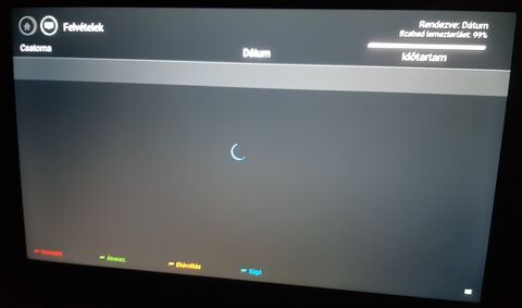

Valaki találkozott már olyan problémával, hogy a felvételek képernyőn nem tűnik el a betöltést jelző animáció? Korábban szinte azonnal megjelentek a felvételek, de kb. 10 perce hiába várok.
A készülék típusa: 32PFS6805/12
Amit már próbáltam: áramtalanítással újraindítani a TV-t, formázni a merevlemezt. -
