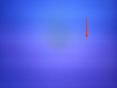

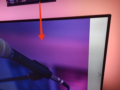

Édesanyám júliusban vásárolt 55 pus 7805 tévéjén megjelent egy nagyon halvány csík. Sajnos nem túl feltűnő, dehát tudjátok ti is hogy van ez, ha egyszer tudod hogy ott van, csak arra figyelsz.
A szerviz kér hozzá fényképet, dehát azon meg aztán végképp nem látszik szinte semmi, bejelöltem nyilakkal, mit kellene nézni.
A kérdésem az, hogy egyáltalán próbálkozzak a szervizzel vagy esélytelen a javítás? Egy 55 collos tv-t bajos logisztikázni, kell hozzá segítséget vinni, hogy egyáltalán becsomagoljam, aztán ki tudja hogyan nyomódik, törik a gls furgon hátuljában... -

Volt ma kis izgalom...
Megjött a csere TV (50PUS8505)
Kicsomagolás, gyors üzembeállítás, elsőre YT pixel test...., öröm és boldogság van.
Minden pixel a helyén!Euronics le a kalappal!
Ahogy bejelentettem, már másnap elvitték volna, de nekem nem volt jó, úgyhogy tegnap vitték el, ma meg is jött az új tv.
Amúgy nem kértek képeket sem a pixelhibáról. -

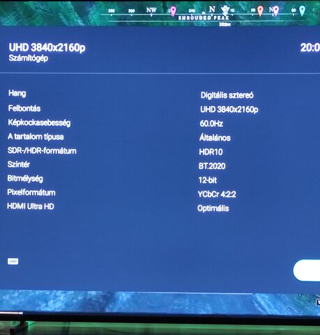

Ha hasonlóan van konfigurálva, mint az OLED754, akkor: PC-HDMI: teljes mozdulatlanság esetén az ASDL kezdi csökkenteni a fényerőt 1 perc múlva fokozatosan ~8. percig (0 OLED fény alá). Kis mozgásnál (kurzor, egér, stb.) az 5. perctől történik mindez. Talán 10 percnél jön a képernyővédő, de lehet hogy egyáltalán nem. Belső médialejátszó, youtube, stb. videó megállítás esetén 1 perc múlva jön a képernyővédő.

1 perc múlva jön be a képernyő védő ha olyan a szitu és magában használod a tv-t. Nekem 2db Hdmi van rajta, Mac Mini m1, és a telekom iptv. Iptv-nél nem jön be képernyő védő nyilván műsor nézés közben , Mac Mini m1-et kb 2x használtam eddig, mert mindenre amire használtam azt most tudja a tv is. HBO , netflix,YouTube,Twitch stb.. és elég kényelmes a távirányítója is,meg nagyon vagány este ahogy világít
Olvasgatasra meg inkább tablet és telefont használok napközben , este csak video,film,közvetítés . Meg pc re kötve van egy olyan gyanum hogy a gép képernyőkímélőjét használja . Külön menüje nincs a beallitasokba a tv-nek erre.
