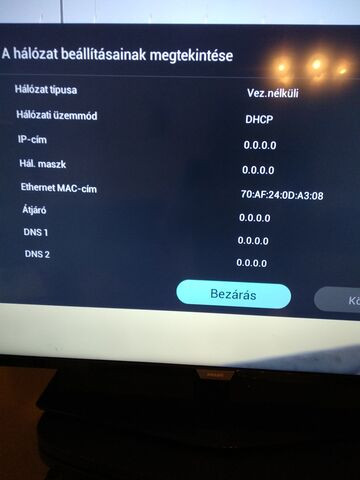

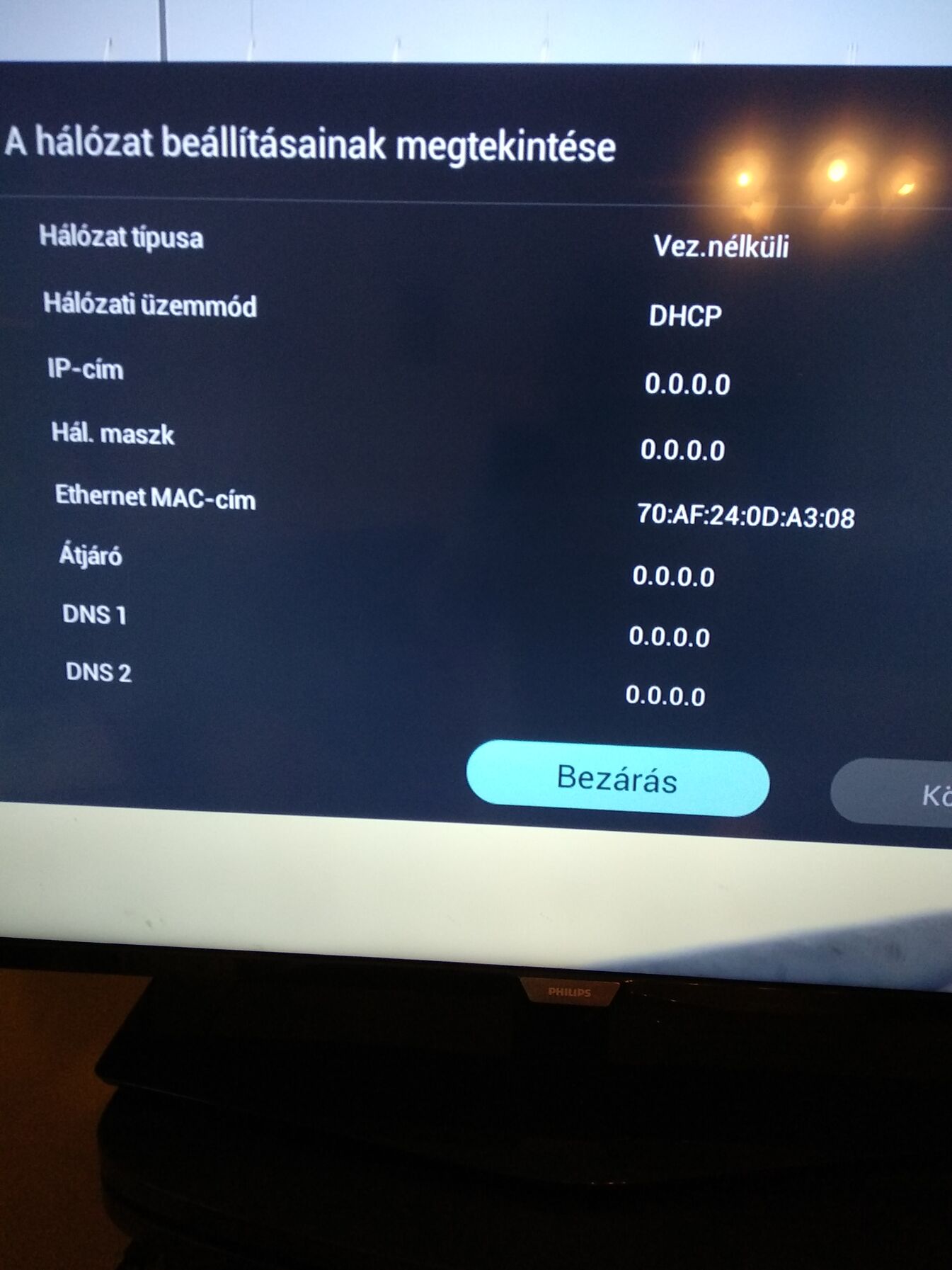

Köszönöm a válaszokat, egyelőre félsiker, mindjárt kifejtem.
Szóval a tévé apósnál van, kb 2-3 éve vette. Eddig szar Invitel net volt, ezért sosem foglalkoztunk azzal, hogy elvileg "okos tv". (meg a szülők nem is nagyon akarták kezelni)
Most Digire történt váltás, gigabites net, a ház többi részén megy gond nélkül. Samsung tv wifin és kábelen is, 3 laptop, 3 tablet, 5 okos telefon, minden megy a Digi modemről gond nélkül.
Tegnap raktam be egy Asus routert is alsó szintre, mert ott már volt olyan helység, amit fentről ugye nem tudott lefedni az a kütyü. Asusba megy a Digi dobozból egy kábel közvetlenül, és szórja a wifit szépen most már az alsó szinten is mindenhova. Most kipróbáltam 2 laptoppal, 2 telefonnal, 2 tablettel, működik jól a wifi része.
Az Asusból bedugtam egy kábelt 2 laptopba, ment a net. Átraktam a tévébe, és most azon elindult a Youtube végre.. eddig nem akart sosem. (hozzáteszem ugyanaz a kábel, ugyanabból a portból a fenti 65"-ös Samsungon gond nélkül ment..ez volt az amit az ablakon lelógattam két hete próbának a digi bekötés után).
Megnyomtam a gyári beállítások visszaállítását, ahogy irtátok.
A wifit próbáltam újra, de semmi.. nem lát egy nyamvadt hálózatot sem, pedig akármelyik készülék wifire kilistáz vagy 4-5 hálózatot (nekem ugye most 2 + szomszédok)Mivel a kábelt véglegesen majd csak egy hónap múlva tudom ebbe a szobába átjuttatni (a falon át, most csak ideiglenesen az előszobán át idehúztam egy 15 méteres kábelt), jó lenne ha az a nyomorult wifi valahogy életre kelne.
Nincs Esztergom/Tát környékén valaki, aki ért ezekhez a vackokhoz?
Köszönöm az eddigi hozzászólásokat is.

Persze, hogy nem rendeltetésszerű. Próbáld meg a gyári beállítás visszaállítását. Lehet tényleg valami DNS gond, vagy ilyesmi... Saphit nem ismerem, de érdemes a legfrissebb fw-t feltenni.

Amit lehúztál kábelt, próbáld ki egy laptopba, hogy ott jó e. Nekem gyanús hogy így sem lesz jó.
Ha a digis kütyüd bridge módban van, akkor az asus routerből húzd a kábelt, illetve itt állítsd a wifit. Ha nincs bridge módban a digis modem-router, akkor az asus routerben kapcsold ki a dhcp-t. Ezután már mennie kéne...
Ha mégsem, akkor sanszos h a tv a rossz. -

Most akkor ez hogy is van?! A digi modeme nem bridge módban van véletlenül mióta az asus router is mögé lett rakva?!?! Mert ha igen, akkor a digi eszközből nem fog netet kapni.. Más vezetékes eszközöd van? azok honnan kapják a netet? Ahonnan az asztali pc kap mondjuk onnan kéne ennek is adni kábelen, ha az asus routerből, akkor onnan.
Még valóban egy router restart és egy tévé factory reset nem ártana, de ha ezek után sincs net ugyanazon eszközből és ugyanazon kábelen ahonnan mondjuk a pc vagy laptop megy, akkor kizárható az egyéb (pl hálózatbeállítási vagy kábel) hiba, és nagy eséllyel valóban hibás a tévé.

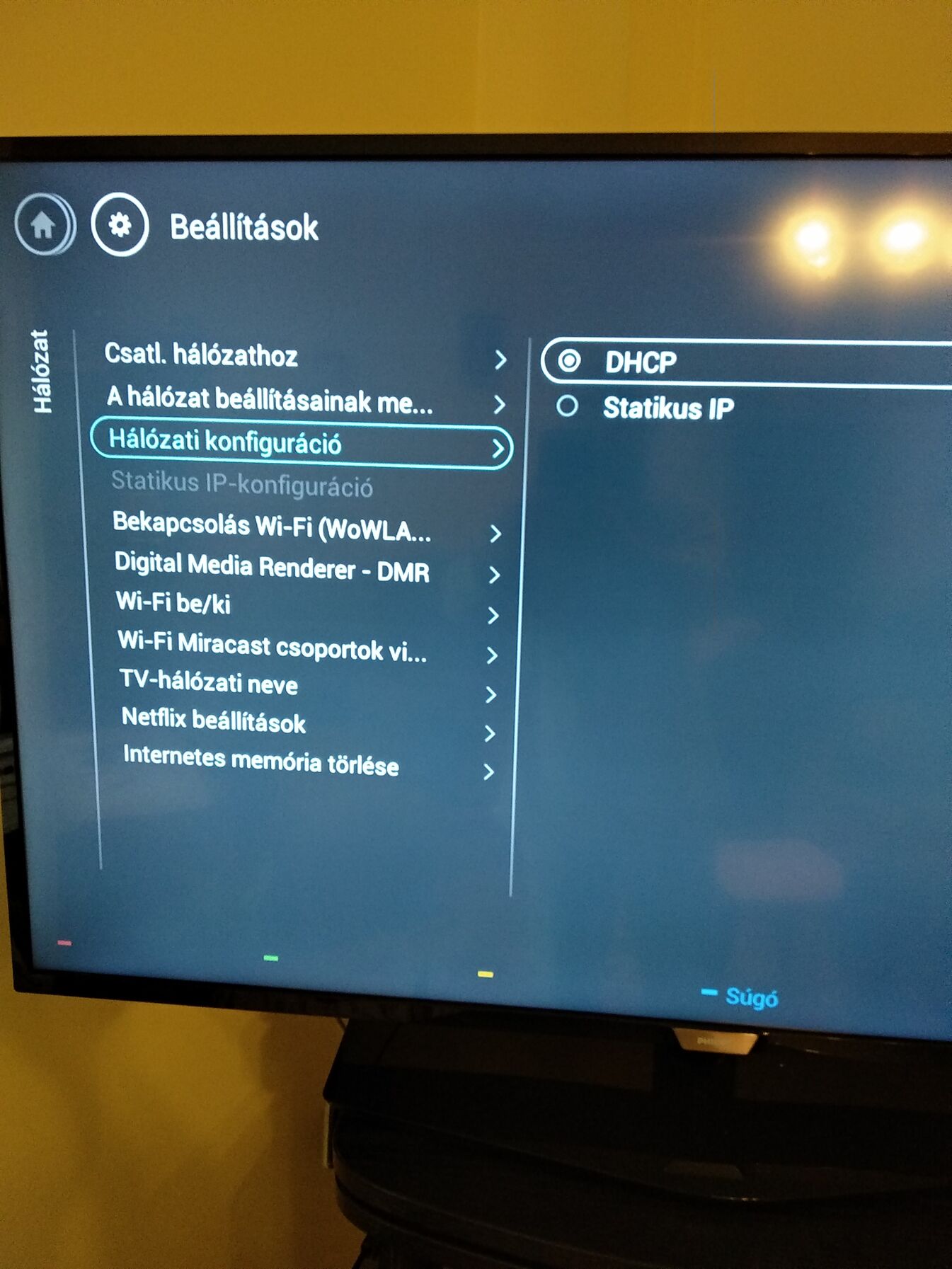

dino_m #26237 üzenetére
Igen, elméletben én is ilyen egyszerűnek gondoltam.. de a wifivel nem boldogult sehogy.
Az emeletről az ablakon keresztül leengedtem egy UTP kábelt közvetlenül a Digitv modemből, csatlakoztattam az Rj45 csatiba, ahogy kell, és úgy sem ment..se kép se hang internet ügyben.Korábban itt irtatok valami titkos szervíz menüről, lehet, ott van letiltva valami?

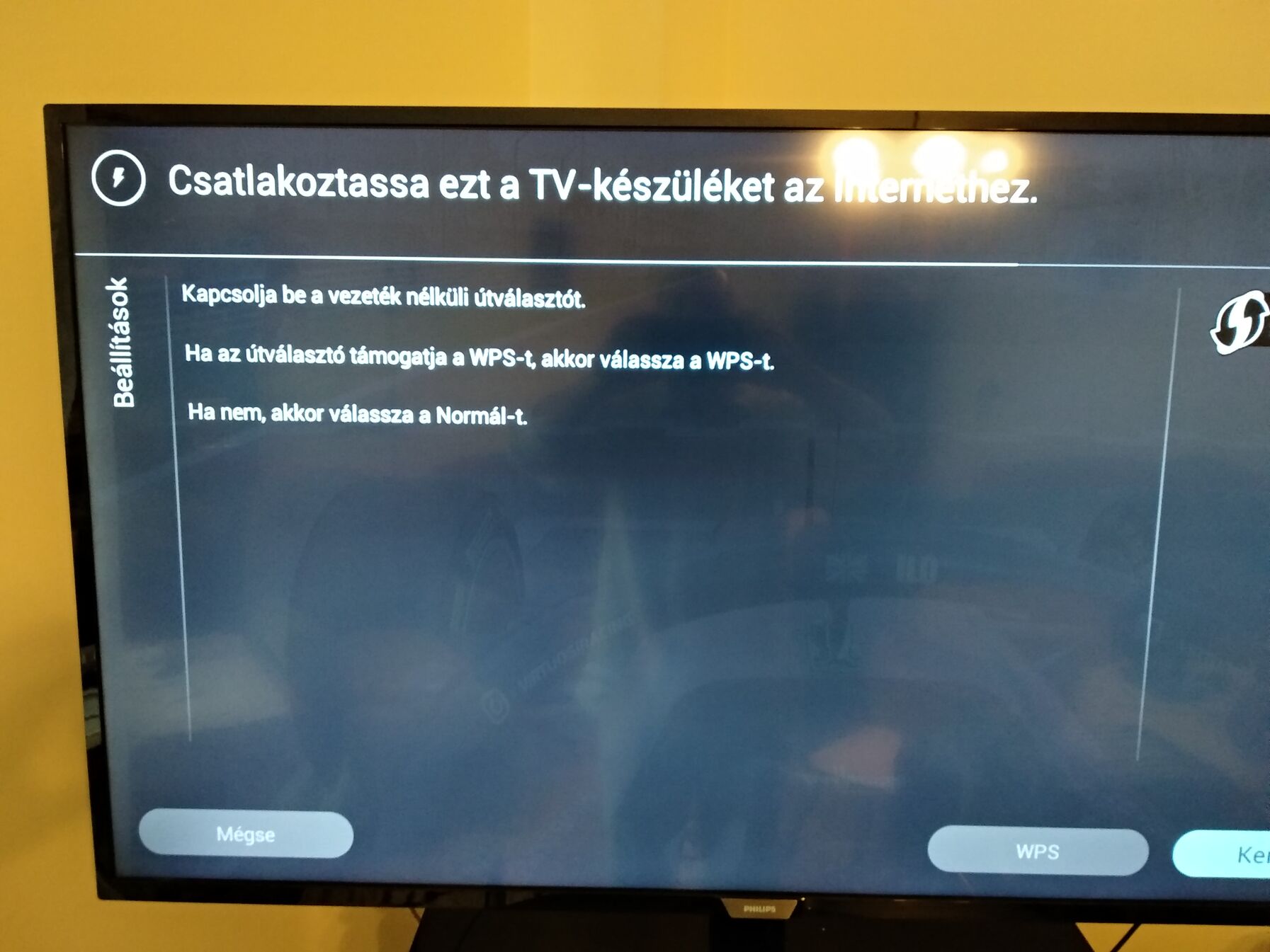

Tisztelt Philips Guruk!
Segítséget szeretnék kérni egy 50PUS6162/12 tévével kapcsolatban.
Az internetre történő csatlakozás az Istennek nem akar menni vele, sem wifin sem közvetlenül utp kábelen keresztül a DigiTv modemből. Mind a két lehetőséget próbáltam már.
Milyen beállításokat kellene még próbálnom a menüben:?Egy Asus router került most még a körbe, ahhoz kellene wifin keresztül kapcsolódni.
Bármilyen segítséget szívesen fogadok, köszönöm előre is.

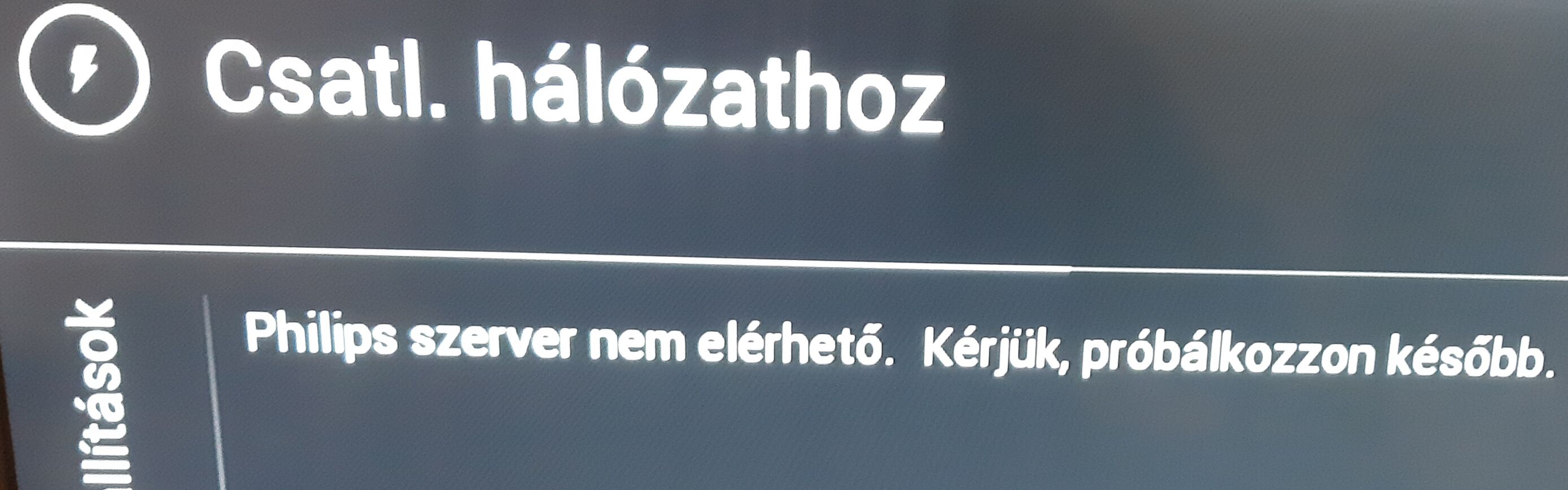

Sziasztok! Bf alatt sikerült vennem 1 Philips 50pus7805/12 tvt. Hatalmas boldogsággal nyitottam ki és estem neki viszont bekapcs után sokkot kaptam és ehhez kellene 1 kis segítség.
1: saját aplikációi nem működnek! Bármire megyek kb 2 perc gondolkodás után annyi a válasz , hogy philips szerver nem elérhető.
