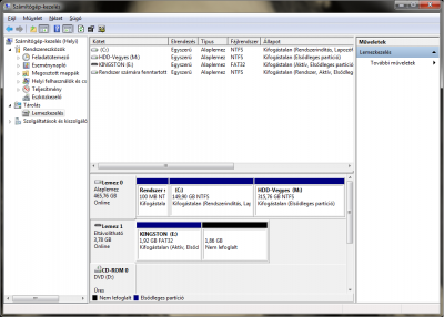

A gondom az hogy van egy 8GB pendrivom amit leformáztam FAT32-re mert egy programot kellet rola fuatnom. HDD Regenration programot. Végeztem vele és ujra leakartam formázni és már csak 1,91 GB-ra lehet formázni.
És nem tudom mit csináljak vele ? csak 1,91 GB-ra engedi leformázni! Ez hogy lehet ??
Segítsetek! -

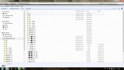

Nekem is már minden bajom van a data traveler g2 8 gigásommal! Írást szakítottam meg és már 1 napja szenvedek de nem tudom megcsinálni!
Világít, felismeri, formáz, másol rá rendesen, de ha kiveszem és újra bedugom kitörli a videót!
Hiába másoltam vissza a fájlokat, amit megszakítottam(valami found mappát is említ),
nem megy!
Előre is köszi a segítséget!

rendeltem ebayröl 8 gigás kingston pendriveot...telihuzom zenével és néhány mappát 4kb-os ismeretlen fájlként jelenit meg. formáztam azal a HP-s bigyóval felhuzok rá 2.5giga zenét rögtön utána megnézm h jó-e és annak tünik de néhány mappa üres..lehuzom a gépröl ujra visszadugom és már csak 400megányi cuccot jelenit meg.
Ötlet vkinek?
