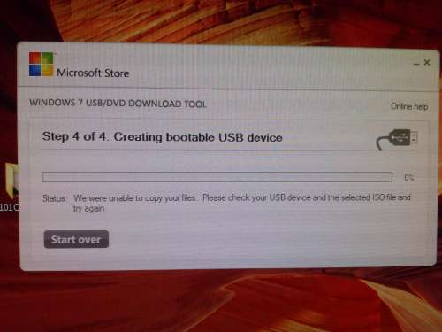

Adott egy 1 éves Verbatim Store 'n Go 8GB-s pendrive. Bootpendrive-t szerettem volna készíteni legális forrásból származó Win iso file-ból.
A probléma ott van,hogy háromból három program nem tudta megcsinálni.
A hivatalos USB Boot készítő MS oldalról kiírta,hogy nem ismerhető föl a pendrive, ellenőrizzem, a Magic Iso nem is látta a WINToBootic pedig Fail-t írt rá ki de ez legalább látta a pendirve-t.
Maga a pendrive tökéletesen működik, NTFS formázású, hiba nélkül ír, olvas, file nem veszett vagy sérült róla még soha.
Jah én az a fajta looser vagyok aki jobb egérgomb => kiadás "most már biztonságosan eltávolítható" módon szedem ki a USB cuccokat szóval az sincs,hogy adjneki, kirántottam és kész...
Szóval a kérdés, a pendrive-l van valami vagy egyszerűen nem minden pendirve-ból lehet USB Boot Pendrive-t készíteni?

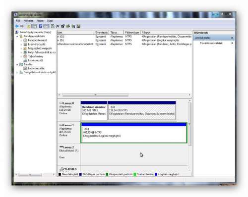

Van egy SANDISCK Cruzer Blade 8GB-os pendrive-m. Kölcsönadtam egy havernak, ő letörölte, majd nyomtatni való cuccot másolt rá, és visszaadta.
Na ekkor kezdődött a probléma. Az én gépem, ami eddig kezelte, nem ismerte fel. W7 Ultimate 64bites. Ha bedugom az usb aljzatba, akkor a windows hang megszólal, jelezve, hogy csatlakoztattam valamit. Pontosabban a Total Commander látja, kiírja, hogy F meghajtó, de amikor megakarom nyitni, akkor azt írja ki, hogy "nincs ilyen meghajtó".
A "Számítógép" megnyitásakor sem jelzi, hogy lenne ez a meghajtó.
/Felügyeleti eszközök / Számítógép kezelés/ lemezkezelés itt is jelzi- "F" meghajtóként ott van:....csak mégsem tudom használni.
A gyerek gépében, amin egy W7 Ultimate 32-es rendszer van, működik, azzal formáztam már Fat32-be, és NTFS-be is. Eredmény ugyanaz. Az én gépem nem tudja kezelni.
Mi lehet a probléma?
Köszi a választ előre is!
