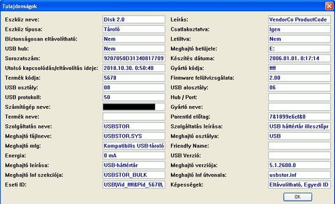

Na, most vegre sikerult belepnem, erdekes, hogy idonkent a bongeszo kozli, hogy a prohardver server nem elerheto, valoszinuleg le van kapcsolva.
Nos, ahogy igertem, itt vannak a ket progi altal kapott eredmenyek:

2. USBD
A kep onmagaert beszel, raadasul - halas koszonet a forditonak! - szepen magyarul kozol mindent.
Annak jobban orulnek, ha a sok kodszam helyett (termek kod, usb osztaly, gyarto kod) szoveget irna ki,
es jo lenne a brutto es netto kapacitast is feltunteni.A leirasnal szereplo VendorCo-t nem ertem, webes keresessel egy valoszinuleg amerikai catco ceg weboldalat talaltam, de mintha termekek helyett uzleti szolgaltatasokkal foglalkozna, de hozzaertok biztosan majd megmondjak, hogy rossz weboldalt neztem meg.
A lenyeg, az adatok lenyugozoek, es jo lenne, ha ezt egy fajlba is kiirna, vagy legalabb minimalisat, pl. gyarto kodja es leiras keverekebol valami ertheto szoveget, es persze a sorozatszamot, amivel egyertelmuen beazonosithato a kutyu (tekintve, hogy hasonlo kutyuk tucatjai vannak egy cegnel hasznalatban)
Ami szerintem biztosan nem jo, az a 2006-os keszitesi datum, ketlem, hogy 2006-ban gyartottak volna 16 GB-os pendrajvot.

Raadasul csak egy fajlt kell kicsomagolni, ami azonnal futtathato, ajanlatos melle tenni a kulon letoltheto nyelvi fajlt, es azonnal magyarul beszel.Tovabbi nagy elonye, hogy azonnal ad egy hosszu listat az osszes usb-s kutyurol, ami valaha megfordult a gepen, igy azt rendezni kell a "jelenleg csatlakoztatott" szerint, es ott a betujelek alapjan tudhato, hogy melyikrol mit ir.
Erdekes modon azt irja, hogy a pendrajvot 2006-ban keszitettek es 10 mbps ill. 3 mbps a read/write sebesseg, de tipusra csak annyit ir, hogy USB2-es, es persze besorolasi kodokat, ami nekem meg nem mond semmit.
Kapacitasrol se irr semit, gondolom, az is kategoria kodok kozott van.
Van valahol egy kodtablazat, hogy pendrajvoknal milyen besorolasi kategoriak vannak? Mai keresgelesem nem adott semmilyen talalatot erre, csak hibakodokat ismer a kereso, amikor "not recognised" es hasonlo esetek vannak.

Üres drive-ot kell tesztelni.
Pontosabban "FRISSEN formazott es ures"-et, kulonben az idiota program az kepes akar csak 1 MB-ra is lekorlatoznia magat, es az idiota programozo nem adott lehetoseget arra, hogy modositsa az ember, hogy a teljes kapacitast ellenorizze.
Raadasul nem ad semmilyen infot a pendrive-rol.

Ott a Check Flash, azzal alaposabban lehet tesztelni a pendrive-ot és több beállítási lehetőség van benne. Az RMPrepUSB megint tud néhány extrát, a ChipGenius pedig programmal pedig kiolvashatók hasznos információk. De ezek egyébként mind fel vannak sorolva a korábban említett weboldalon, sőt nem véletlenül volt az linkelve.
"lehetove teszi, hogy korrigalni lehessen az altala javasolt beallitasokat"
Normál esetben nem nagyon van mit korrigálni, mivel megfelelő állapotú és rendesen működik a pendrive. Illetve eleve Plug and Play és csak csatlakoztatni, majd használni kell, ennyi. Ez nem olyan mint egy operációs rendszer, ahol a különféle optimalizáló programok felkínálnak bizonyos lehetőségeket...

Merthogy eleg nehez keresgelni, ha nem tudni, mi a keresoszo.Amugy ez a program nagyon gyenge, nem ir semmilyen infot a pendrive-rol, nem lehet semmit kivalasztani, egyszeruen kijelenti, hogy ezt fogja csinalni, majd jon egy figyelmeztetes, hogy ha ezt csinalja, nem teljes teruletet fogja ellenorizni, de nem lehet megcsak le se loni, azonnal megy es csinalja. Tehat felismeri a teljes teruletet, de valamiert csak egy reszet engedi elenorizni.
Valami megbizhatobbra van szuksegem, ami reszletes infot ad a pendrive-rol es lehetove teszi, hogy korrigalni lehessen az altala javasolt beallitasokat.
