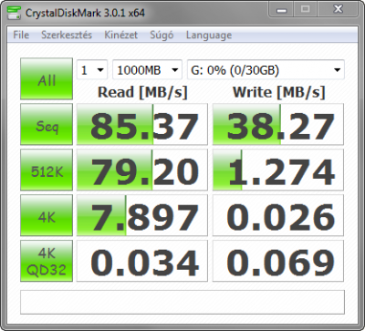

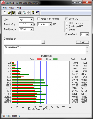

Nos vettem egy USB 3.0-ás pendriveot, azt szeretném kérdezni, hogy hogyan tudnám letesztelni a sebességét?
Esetelg valami benchmark progi? Az ATTO-t ismerem, de nem tudom, hogy ez ismeri e már az USB 3 szabványt.
