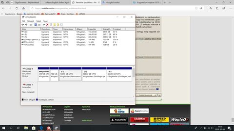

Van a Microsoft weboldalán az eszközkezelős hibakódokra magyarázat és megoldási javaslatok. Ott kikeresed a 10-est és kipróbálod, amit ott javasolnak. Illetve egy általános megoldás szokott lenni ilyenkor az eszközillesztő manuális eltávolítása az eszközkezelőben / gépházban, majd utána kihúzni és újracsatlakoztatni az eszközt (pendrive-ot), ami újratelepíti az eszközillesztőt. Sőt, a kettő között akár a Windows újraindítását is célszerű megejteni.
Az egyébként nem derült ki, hogy pl. a lemezkezelő mit mutat, de ha már az eszközkezelőben elakad a detektálás, akkor mindegy is. Ha az eszközkezelő oké, utána jöhet a lemezkezelő, ha Windowsban nem jelenik meg a pendrive a szokványos módon, nem lehet megnyitni.

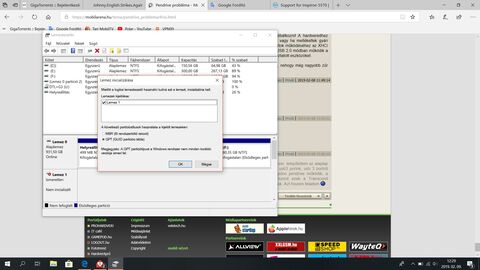

Már miért nem? Ott volt az előzőleg linkelt bejegyzésben is, hogy + 1 szabad meghajtóbetűjel kell neki, hogy fel lehessen csatolni a titkosított partíciót. Ha nincsen, vagy ütközik azzal, amit egy meglévő eszköz már használ, akkor azt kellene megoldani, hogy ne legyen ilyen gond.
Az, hogy a lemezkezelő feldobja az inicializálást, ott jó lenne tudni, hogy már a legelső használatbavételnél is kérte ezt, vagy csak a titkosítás miatt van. Nekem is van olyan spéci külső meghajtóm, ami az utóbbi miatt csinálja, de ilyenkor nyilván nem szabad inicializálni, mivel az destruktív folyamat, azaz a meghajtón tárolt adatok törlésével járhat!

Ez most a pendrive, azt akarja inicializálni?
Az elég érdekes lenne, mivel ilyen a cserélhető lemezeknél (pl. pendrive, memóriakártya) normál esetben nem szokott lenni, max. unallocated. A helyi lemezként kezelt meghajtóknál jellemző az inicializálás, mint pl. a belső és külső HDD / SSD meghajtók. De azoknál is úgy, hogy a lemez fizikai kapacitása normál esetben inicializálatlan állapotban is megjelenik. Itt max. esetleg a pendrive spéci mivolta (hardveres titkosítás) miatt lehet eltérés a megszokottól.
Egyébként meg már le volt írva az előző válaszban, hogy mit kellene csinálni. Amúgy látszik ezen a screenshoton, hogy egy CDFS partíció van rajta gyárilag, bizonyára az tartalmazza a hardveres titkosítás élesítéséhez való szoftvert.
